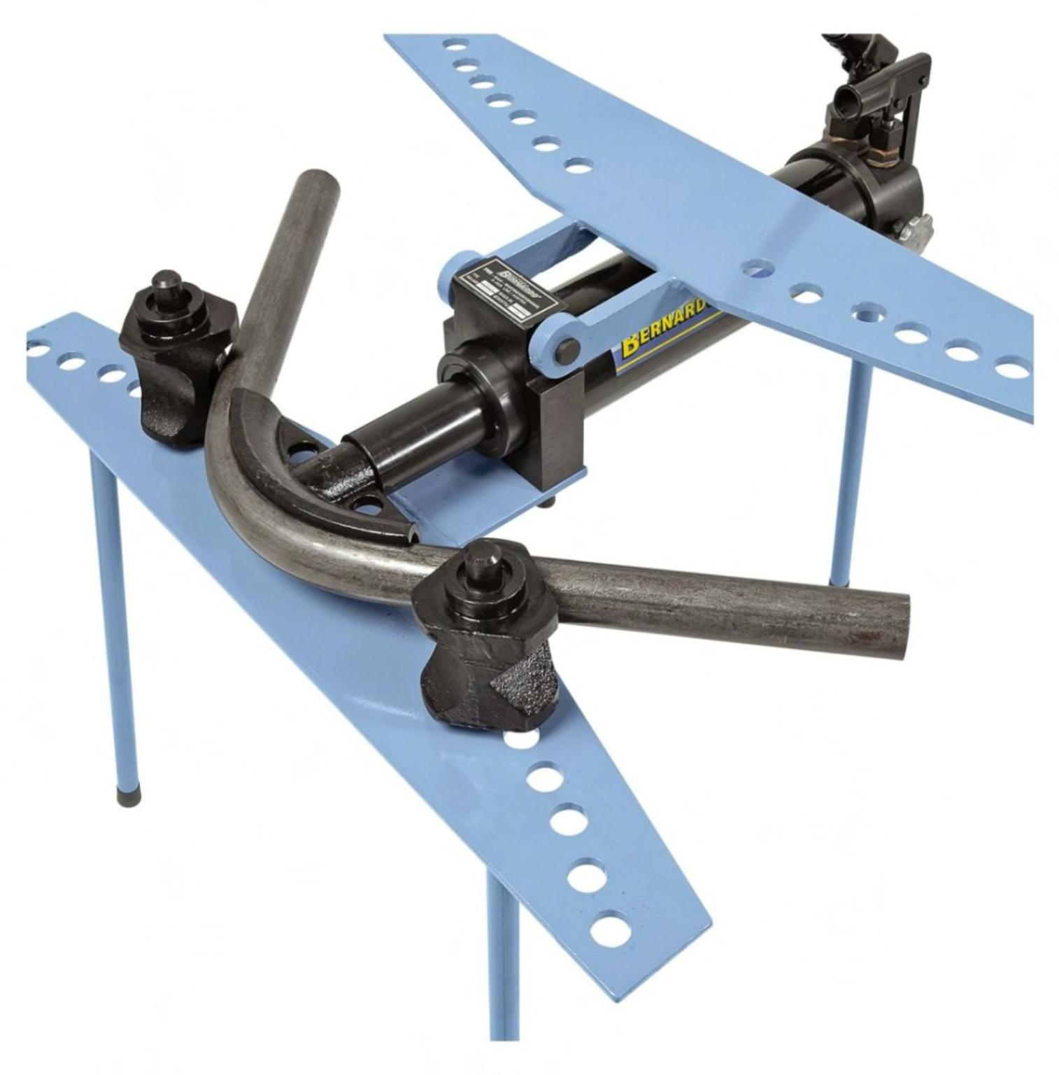

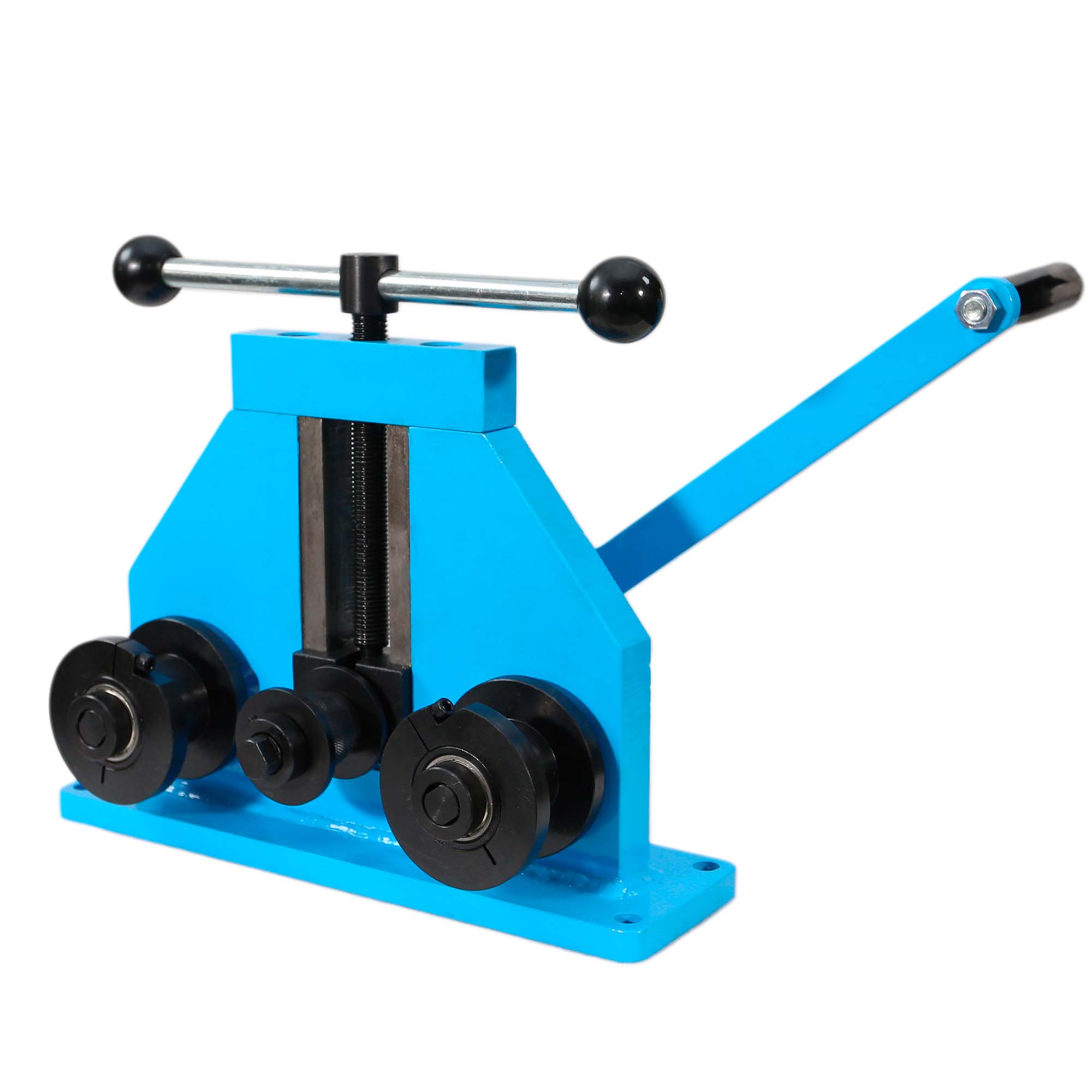

Nyt vasta luin kunnolla ja huomasin kyseessä olevan rosteriputken. Sen taivutus on huomattavasti vaikeampaa, kuin mustan putken. Omalla 25mm R90mm taivuttimella rst putkeen tulee aika ruma taivutus, huonekaluputkeen ihan ok, mutta mustaan hydrauliikka paluuputkeen tosi nätti.

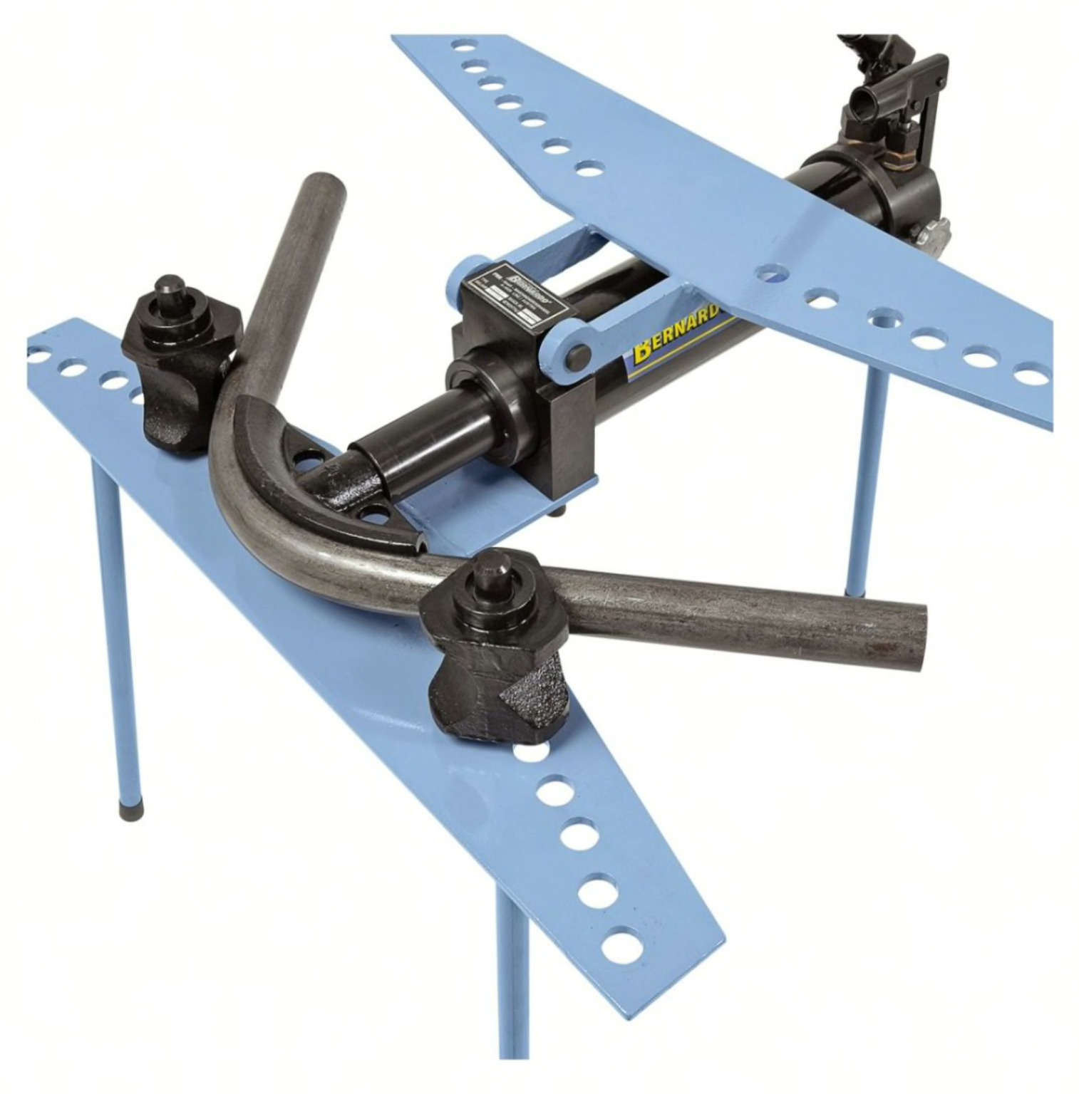

Onko Härskin ja/tai janxin käytettävissä olevat taivuttimet mankeloivia vai prässääviä?
Viestit: 2061
Re: Pakoputkipyörä Jr
Tiedä kyllä materiaalien eron. D 250mm valssit.
Viestit: 6156

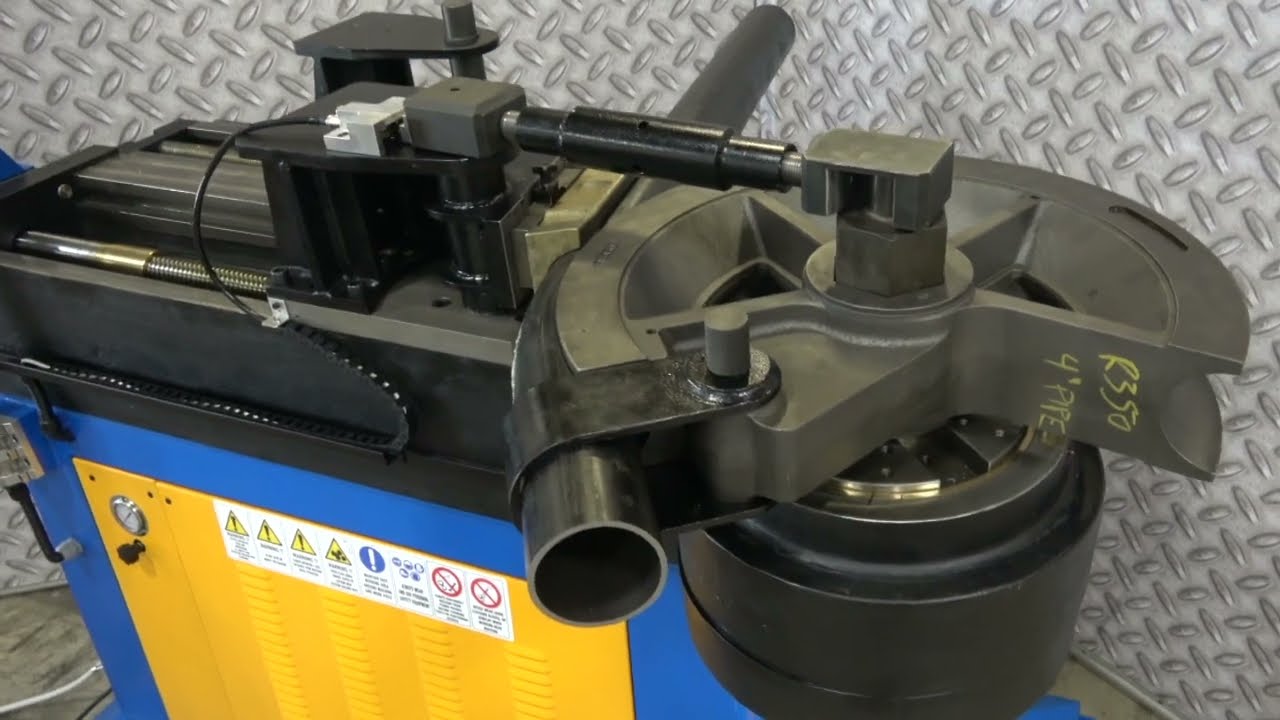

Ei aavistustakaan. Kuvan tyyppinen laite. Pakoputken mutka haettu Biltemasta. Vkl:na piirretään kuvia, jos pystytään.
Viestit: 7888
Tuo taivutin on vähän niinkuin puolivälistä, mutta enemmän mankeloivan suuntaan.
Prässäävässä painetaan lestillä keskeltä mutkaa ja mankeloivassa rullat pyörii.

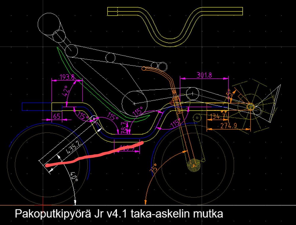

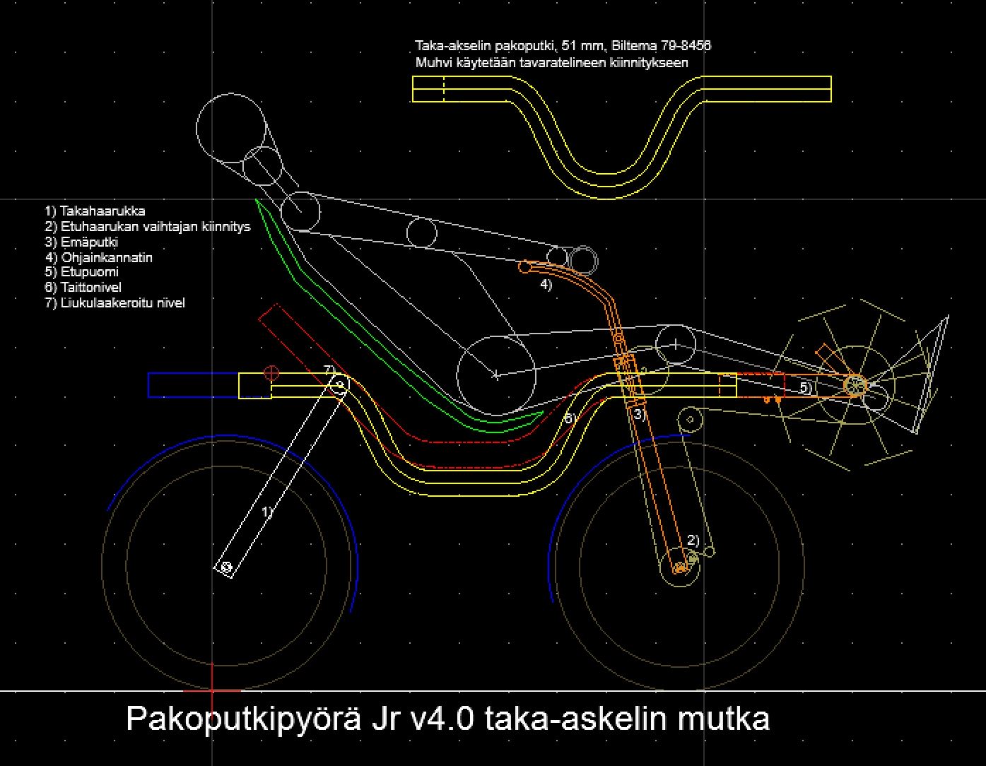

Tällaisen suunnitelman laitoin nyt hautumaan hetkeksi takaraivoon ja parvin älyn raadeltavaksi. :)
Nyt kun pakoputki on valittu virallisesti materiaaliksi, niin tuleeko tuonne penkin alle toinen muhvi, josta rungon saa pätkäistyä kahteen osaan, kuljetusta varten?
Viestit: 2061
Juuri samaa ajattelin kuin tm!
Sehä löhes oikein näkyy tuossa kokoonpanikuzvassa..kun mutkaa on jatkettu.
Viestit: 6156
tm kirjoitti: 07 Loka 2023, 15:30
Nivel sinne on edelleen tulossa. Jos tarvii vielä hommaa yksinkertaistaa, ehkä sitten. Ihan kaikkea iloa ei voi viedä tulevalta insinööriltäkään. :mrgreen:
Viestit: 7888
Nivel onkin ihan haastava rakenne, ettei siitä tule polkiessa notkuva. Itse tekisin pyramidin uros- ja naaraspuolet keskelle runkoputkea, niin se ottaa hyvin vääntöjäykkyyttä vastaan. Silloin kiristykseen riittää tavallinen M5 kierteellinen pikalinkku.
Viestit: 6156
janx kirjoitti: 07 Loka 2023, 15:20
Ei tullut muutosehdotuksia?
Eikai kantapäiden tartte tietä raapia. Jätä puomi vaakasuoraan, ni on tilaa keskiön tulla taaemmas, kanpien ottamatta kiinni renkaaseen.
No onko se hyvä, että vaakaan vai suoraan? :D
Joo rungon ja penkin väliä tarkoitin.
En tiedä jaksaako tänään enää ajatella...
Viestit: 6156

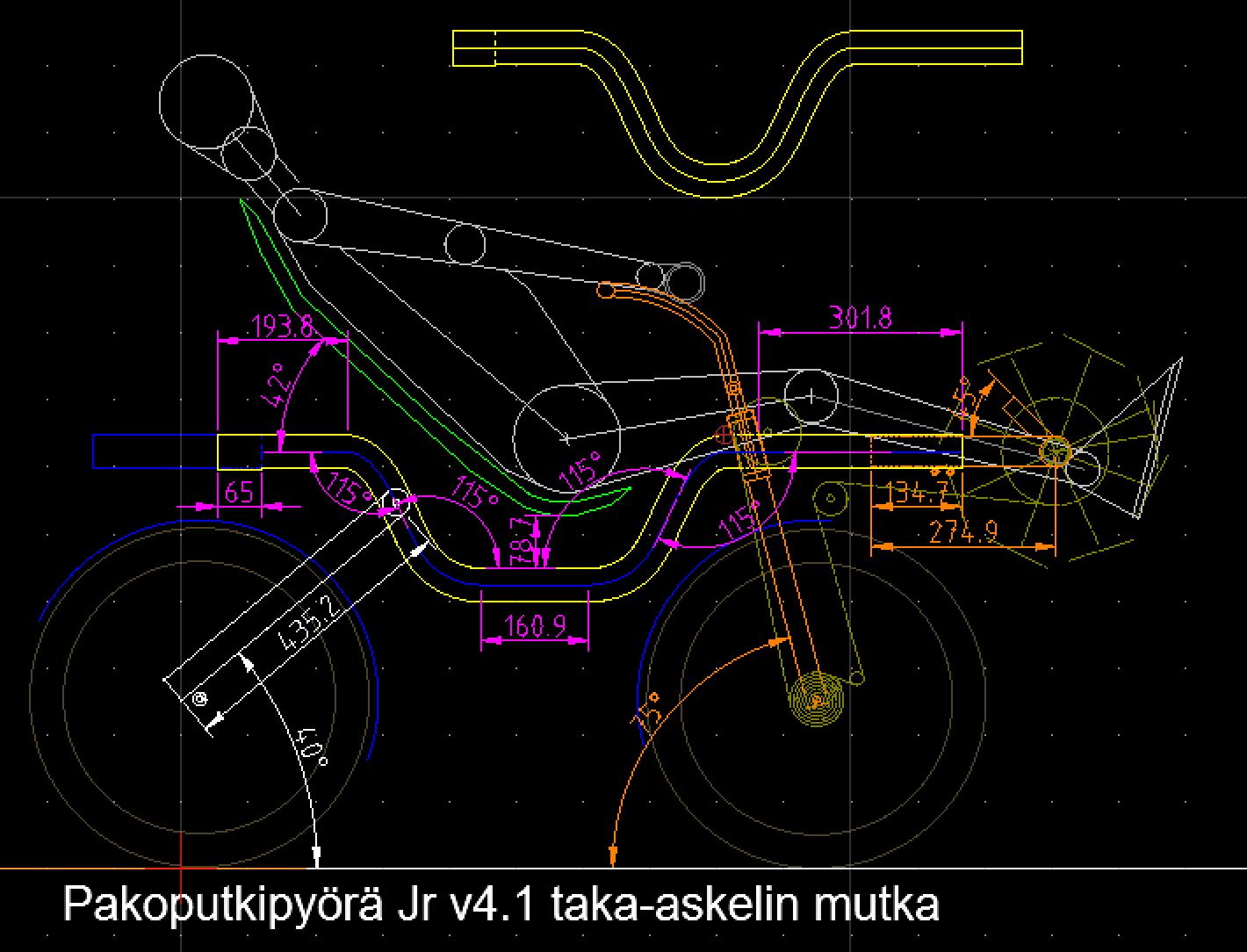

v4.1:
  • hieman mittoja lisäilin
  • takahaarukkaa hieman loivemmaksi, mutta tuleeko kiinityspiste runkoon liian alas
