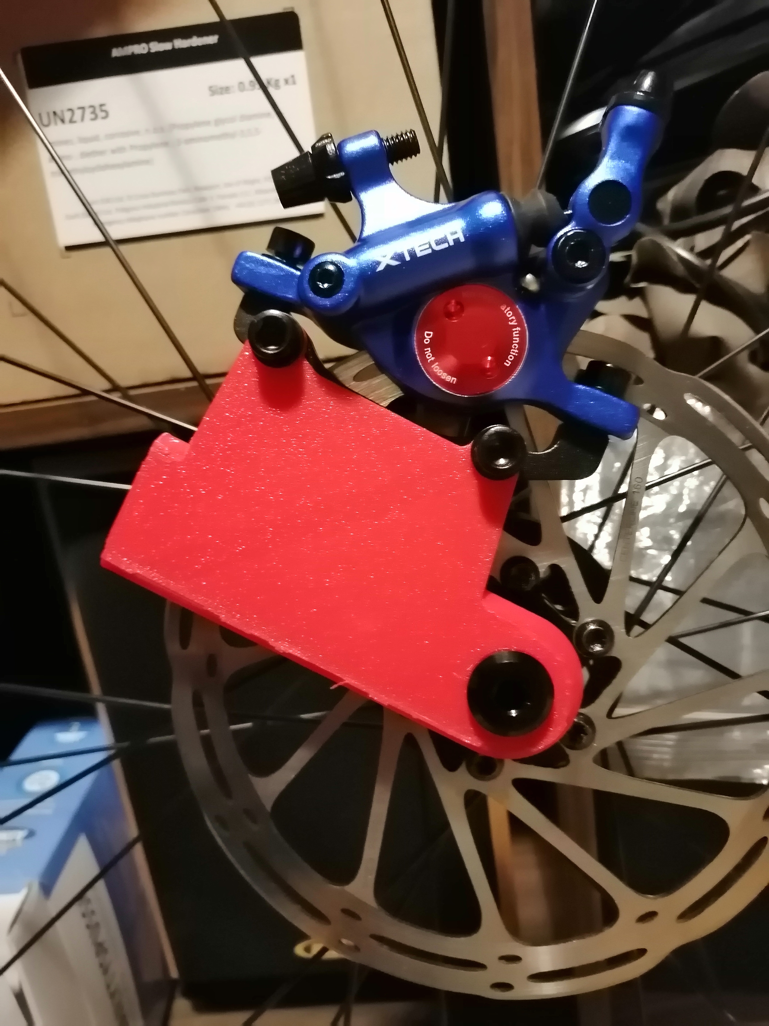

Tuli hankittua aloittelija tason 3D-tulostin. Pitihän se heti koittaa, että miten FreeCad ja tulostin pelaa yhteen. Tuloksena vasemman takahaarukan loppuosa jarrusatulakiinnityksen kera. Mitoitus osui nappiin. Tämä on siis vasta mallikappale, jotta tiedän miten edetä.
Nyt sitten odottelen hiilikuitufilamenttia ja kovempaa suutinta.

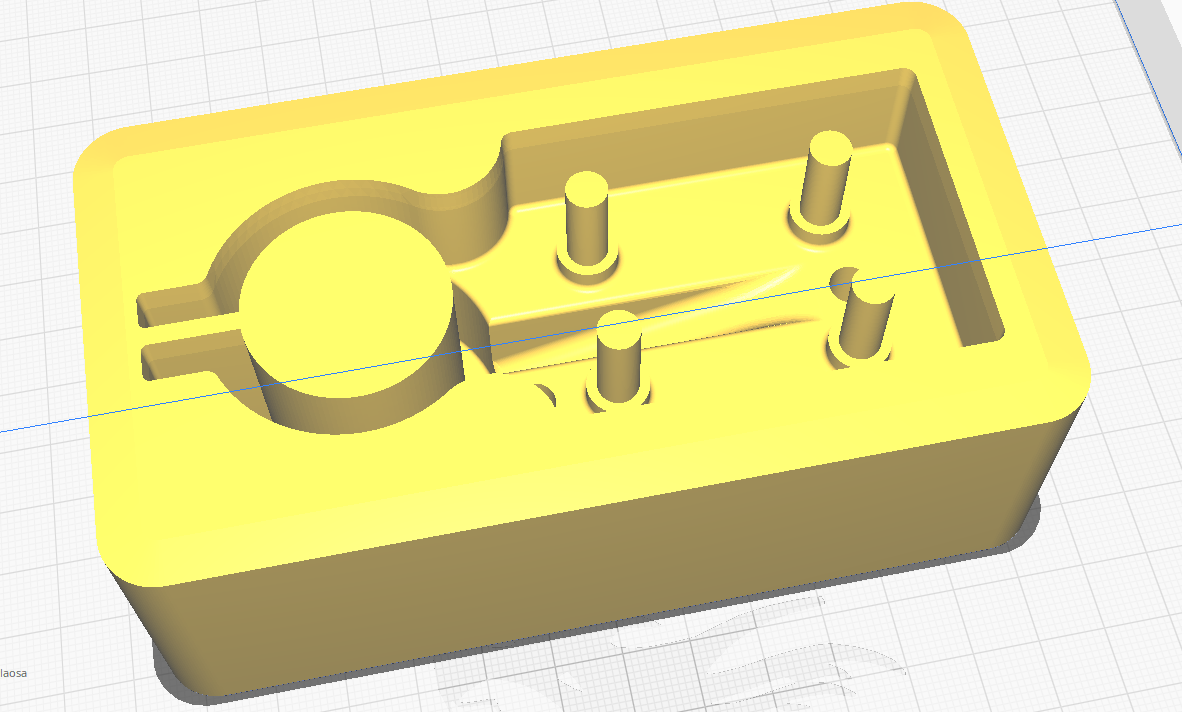

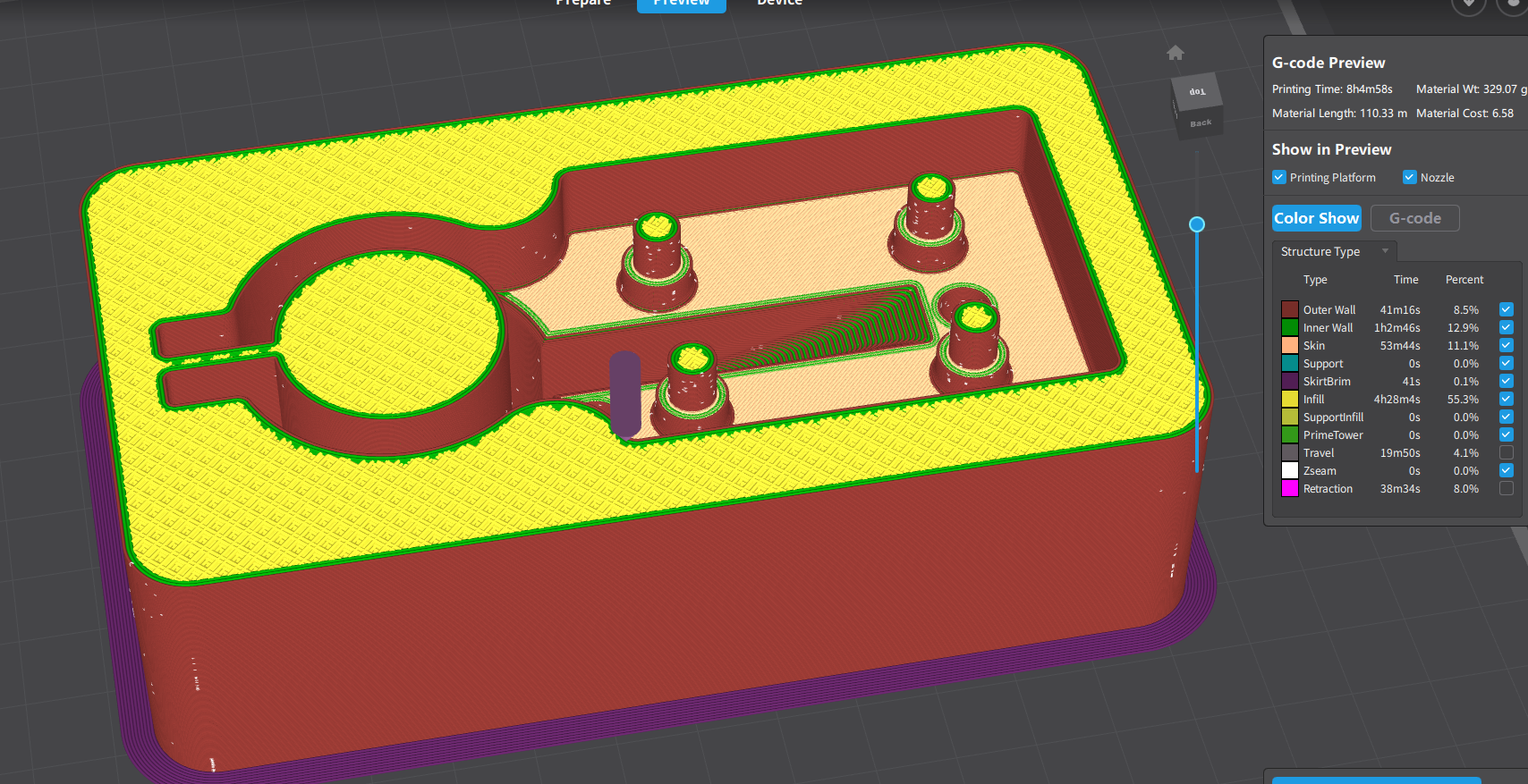

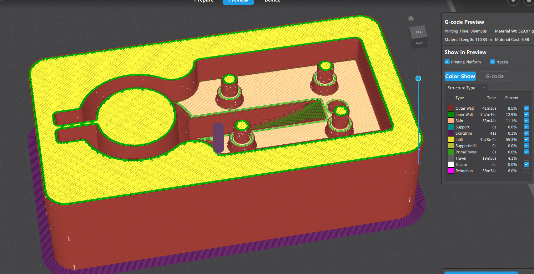

Ja alla se mistä mainitsin tuolla aiemmin ja itse tulostuksen esikatselu.
65% täytöllä aattelin mennä niin tulostusaika jää noin 8 tuntiin. Huomiseksi jää.
