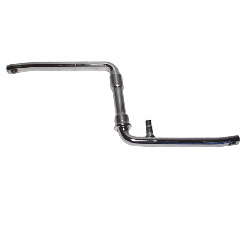

Tällaista mietin siis:
Kammesta katkaisee varren pois ja päähän viilaa neliömuodon, ja vastaavan neliön rattaaseen. Nämä sitten juottaisi yhteen. Onko foorumilaisilla kokemusta juottamisesta?
Tai sitten kammen vartta voisi myös yrittää hyödyntää kiinnityksessä, ainakin kantamaan vääntöä, kuten fauber-keskiöissä. Kunhan rattaan saisi keskeltä tarpeeksi tiukasti kammen keskelle kiinni kantamaan ketjuvoiman, niin väännön voisi välittää fauberin tyyliin. Pulttaisi kammen varren ja rattaan yhteen.
