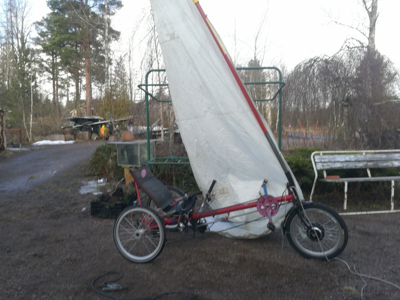

Ensin tuli kaapissa vastaan valmiiksi silputtu pala. Viritin sen tuohon jotta miltä näyttää ja tuntuu.
En tuossa kotikadulla saanu minkäänlaista vetoa. Mastokin on varmaan liian hepponen, taipuu liikaa.
Pitää kaivella, onko meillä minkään laista myrskyfokkaa.

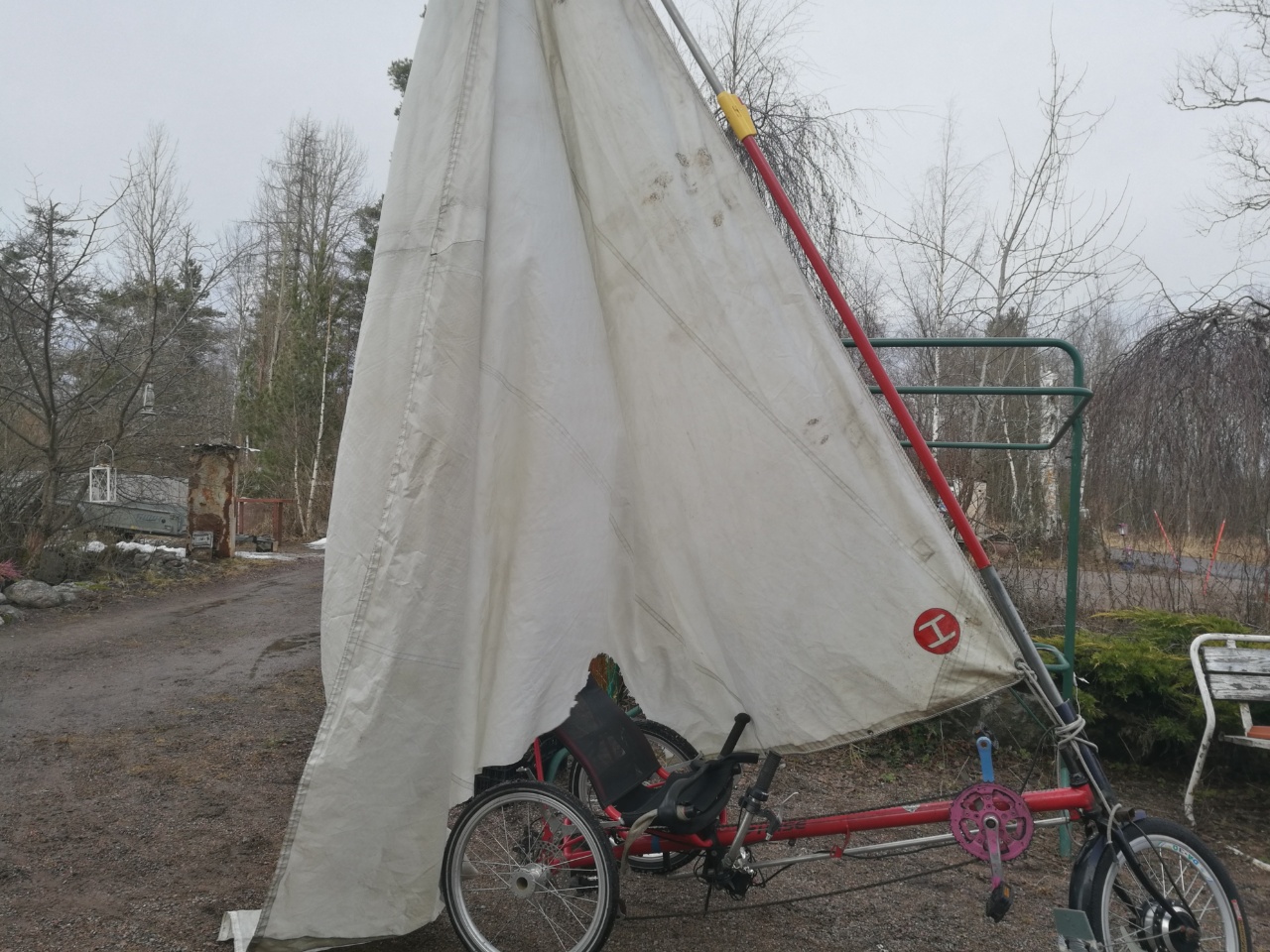

Nyt on purjepintaa :lol:
Mitenköhän tuo on tasapainossa? Veneessä pruukataan laittaa purjepinna keskikohta hieman köliä etemmäs. Whikessä on purjeen keskikohta laitettu vastaavasti hieman kääntymättömiä takarenkaita etemmäs. Tässä sen täytyy olla reilusti etempänä. Voisin kuvitella ketun olevan laskuherkkä. Ehkäpä asia ei ole maalla tärkeä, koska sortuma jää pakostakin pienemmäksi kuin vesillä :?

No on siinä vähän niinku ylimäärästä. Pitäsköhän masto kuitenkin olla pystymmässä, purjeen keskipisteen sais edemmäks?

Ei voi olla kovin pystyssä, sillä purjeen voimakeskipiste tulee silloin kevyen keulan yläpuolelle ja tuuli painaa keulan mennessään, lisää purjeen kohtauskulmaa ja kohta on kuskilla ja tiellä liian jyrkkä kohtauskulma. Taakse kallistaminen siirtää purjeen voimakeskipisteen kääntymättömien takapyörien lähelle, jolloin sitä on mahdollista ohjata kevyelläkin keulalla.
Ei tuollainen purjepyörä ole käyttökelpoinen kuin vapaissa tuulissa. EIhän purjeveneelläkään pusikossa purjehdita, ja silti on toisinaan aivan liian vähän vetoa purjeessa.

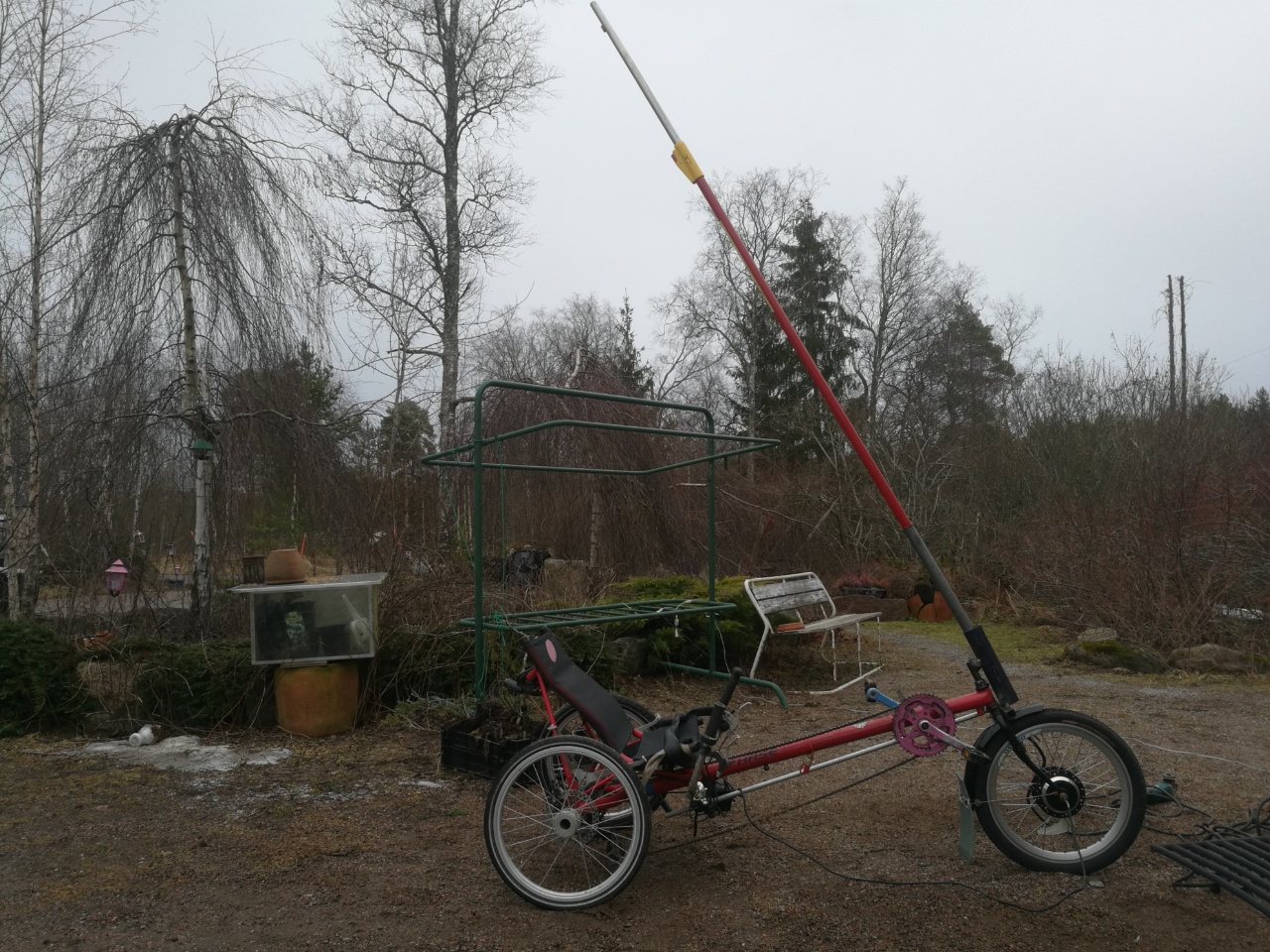

Kovin pieneltähän tuo näyttää mutta jotain tommosta pitäs yrittää. Maston kallistus aika samaa luokkaa ku miulla nyt - Whikessä masto vaan taaempana.
Whikessä on myös läpilatoitettu isopurje.

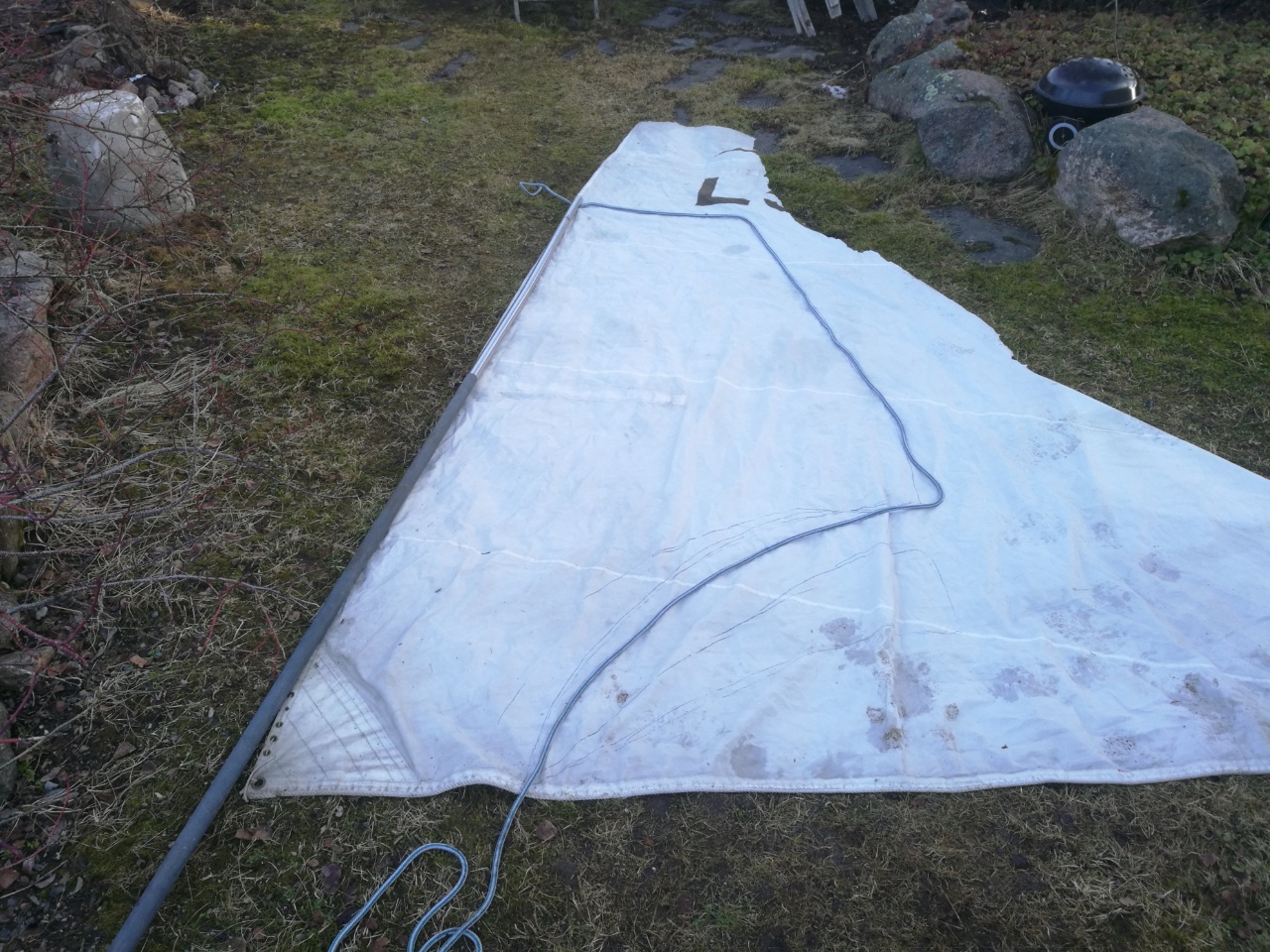

Piirtelin ääriviivat purjeelle, malli Whike. Ehkä vähän enemmän neliöitä tässä.
Ps. näyttää kuvassa kapeemmalta ku oikeesti. Ja vähän jäykempi masto, n. 3,3m pitkä.

Varmaan kannattaa mastolle ommella sola purjeen sisään, alhaalta vaan kiristää purjeen etuliikin. Ylin lattaa vinoon tukemaan purjeen yläkulmaa ja kaks muuta lattaa suurinpiirtein vaakaan kuten esikuvassaan.
Tuo kurvikas alareuna lienee myös vahvistettu jollain materiaalilla, ettei lärpätä. Sielläkin taitaa olla lyhyt lattaa vinossa, tukemassa purjeen mutkasta muotoa. Ehkä alareunan sisäänkin vois ommella vanerilatan, tommosen kurvikkaan.
