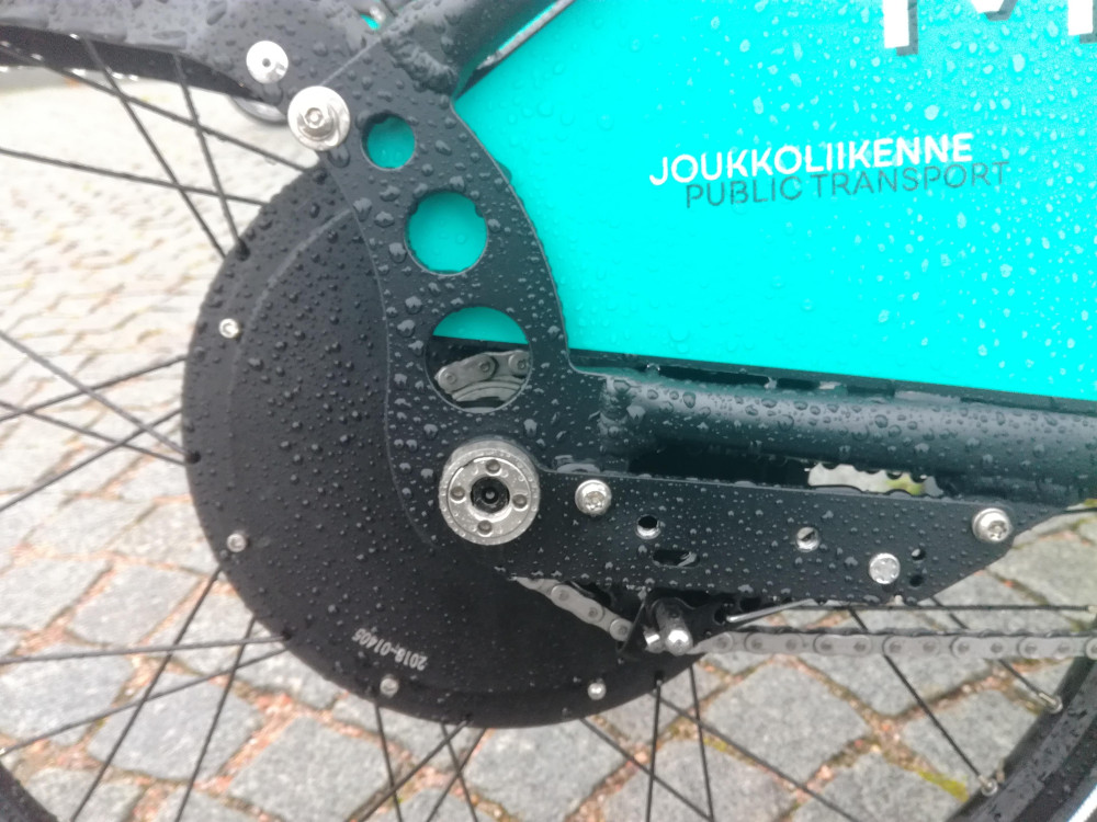

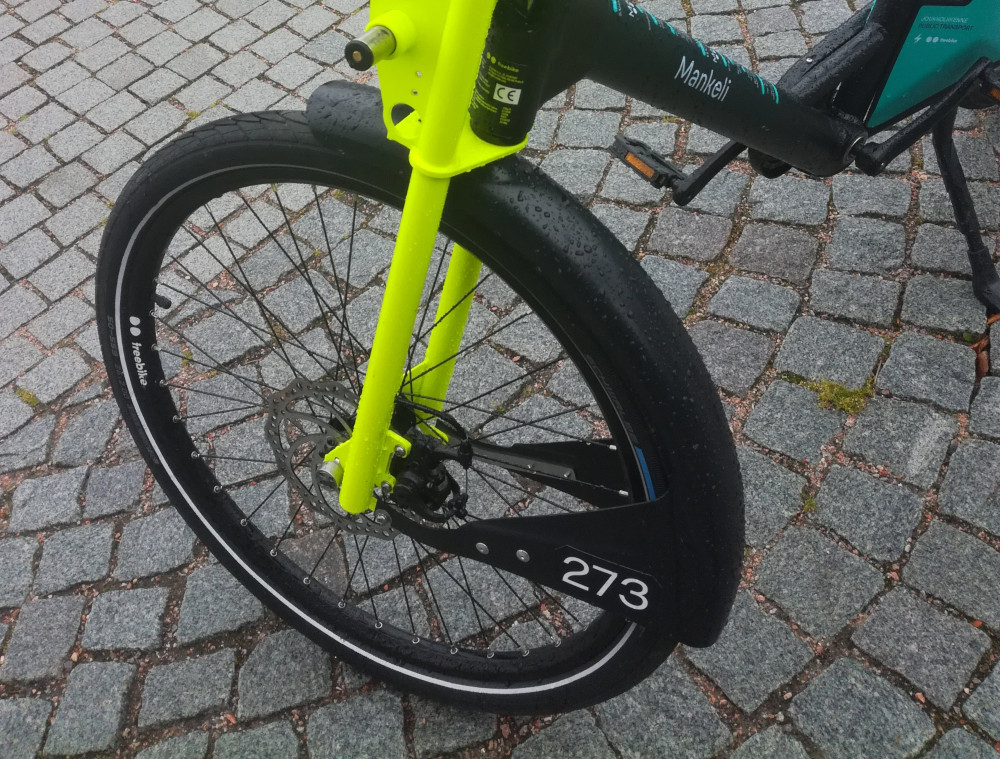

Olen nyt pari kertaa odotellut bussia tai junaa Lahden rautatieasemalla, tai siis matkakeskuksella. Siinä heti Mannerheiminkadun toisella puolen rautatieasemaa vastapäätä oli parkissa kauniin värisiä kaupunkipyöriä. Kävin katsomassa lähempää ja ihastuin.
Pyörät ovat Freebike nimisen firman vastaus kaupunkipyöräpalvekuksi. Freebike on BrittiläisTsekkiläinen yritys, ja sen ehdotus kaupunkipyöräksi ihastutti minua. Pyörät ovat hyvin suunniteltuja ja selvästi tehty kovaan käyttöön ja helposti huollettaviksi. Tässä muutama kuva ja huomioita, jotka havaitsin pyörästä.
Pyörä on jämäkän oloinen, varustettu kunnollisilla, riittävän paksuilla ilmarenkailla. Siinä on tavallista pidempi takahaarukka, joka tasaa painoa renkaiden välillä, vaikka ajoasento on pysty. Tavarateline puuttuu takaa, jotta pyörällä ei kyyditä kaveria ja sillä tavoin rikota vajaapaineista takarengasta.
Akku ja pyörän paikannuselektroniikka on satulaputken taakse sijoitetussa lieriössä, josta se on helposti vietävissä huollettavaksi ja akku ladattavaksi.
Siinä on tukeva etuhaarukka, joka kestää normaalia paremmin törmäyksiä ja haarukkaan on integroitu tavarateline ja lukko
Takana on napamoottori ja takapyörä on kiinnitetty takahaarukkaan kahdella momenttivarren läpi pultatulla ruuvilla, jolloin hankalaa napamoottorin akselin kiinnitystä ei tarvitse irroittaa, kun esim. vaihdetaan rengasta. Momenttivarressa on myös integroitu ketjunkiristin, joka mahdollistaa helpon pyörän keskityksen paikoilleen ja keskelle lokasuojaa ilman ketjun pituuden muutosten aiheuttamaa muutosta.
Etupyörässä on suuri jarrulevy ja kaksipuoleinen mekaaninen jarrusatula, joka vähentää säädön tarvetta ja tekee kuormituksista symmetrisiä ja siten rakenteista kestävämpiä.
Lokasuojat on tyhjiömuovattua muovilevyä, joka tekee niistä erityisen immuuneja renkaan ja lokasuojan väliin pakkautuvalle lumelle. Lokasuoja ja sen kiinnitysosat on integroitu yhteen eikä ulkokehällä siis ole tukilankoja eikä ruuveja kuin yksi, joka sekin on syvässä upotuksessa.

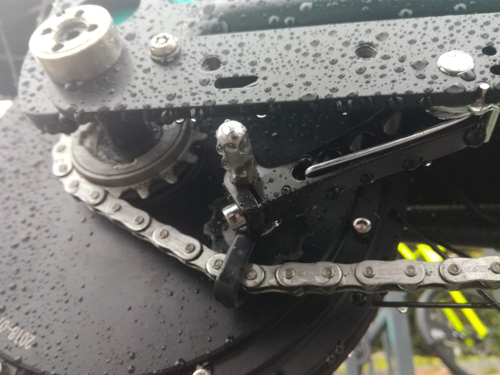

Tässä vielä parempi kuva ketjunkiristimestä.
