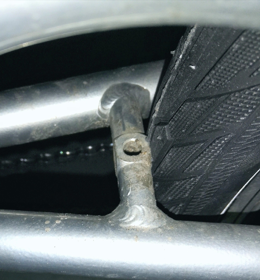

Ei ihan mahdu Baroniin 47-559 schwalbe silento:
Ecotripille olisin leveän renkaan halunnut. Voikohan tuon vannejarrun kiinnikkeen sahata pois?

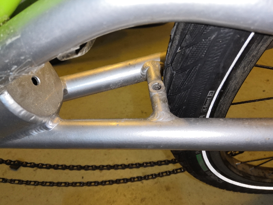

Nixor
Viestit: 73
Liittynyt: 17 Tammi 2016, 19:23
Re: Renkaat
Viesti Kirjoittaja Nixor »
Nyt on leveämpi vanne. Kokeilen jos mahtuu pyörimään tai ottaako nyt kiinni reunoista.
Nixor
Viestit: 73
Re: Renkaat
Eipä ihan mahtunu :x
Meni kyllä helpommin paikalleen.
Viestit: 18010
Re: Renkaat
Nixor kirjoitti:
Onko dropparissa vara ottaa taaksemmas? En uskaltas tehdaspyörästä tuota poikkiputkea katkasta.
Nixor
Viestit: 73
Re: Renkaat
Ei siin dropparissa oo säätövaraa. On suoraan alaspäin. Ei sitä vannejarrun paikkaa varmaan tarvis katkaista, puolet jos hiois pois.
