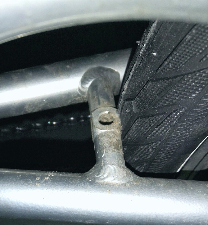

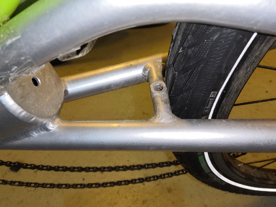

Ei ihan mahdu Baroniin 47-559 schwalbe silento:
Ecotripille olisin leveän renkaan halunnut. Voikohan tuon vannejarrun kiinnikkeen sahata pois?

Kirjoittaja Nixor
Nyt on leveämpi vanne. Kokeilen jos mahtuu pyörimään tai ottaako nyt kiinni reunoista.
Re: Renkaat
Lähetetty: 10 Heinä 2019, 18:01
Kirjoittaja Nixor
Eipä ihan mahtunu :x
Meni kyllä helpommin paikalleen.
Re: Renkaat
Lähetetty: 10 Heinä 2019, 18:20
Kirjoittaja PW
Nixor kirjoitti:
Onko dropparissa vara ottaa taaksemmas? En uskaltas tehdaspyörästä tuota poikkiputkea katkasta.
Re: Renkaat
Lähetetty: 10 Heinä 2019, 20:06
Kirjoittaja Nixor
Ei siin dropparissa oo säätövaraa. On suoraan alaspäin. Ei sitä vannejarrun paikkaa varmaan tarvis katkaista, puolet jos hiois pois.
