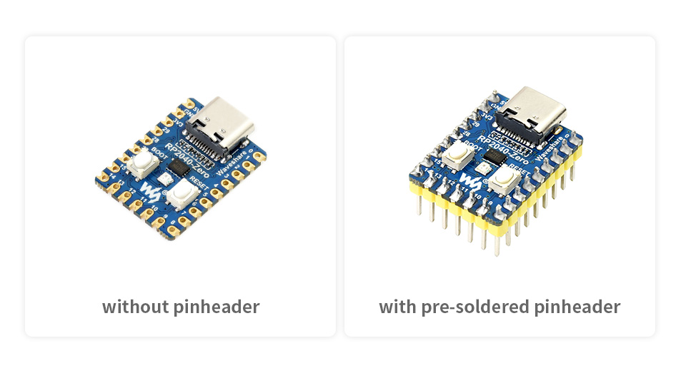

Tutkailen nyt tällaisen pienen veijarin toimintaa.
https://www.waveshare.com/rp2040-zero.htm

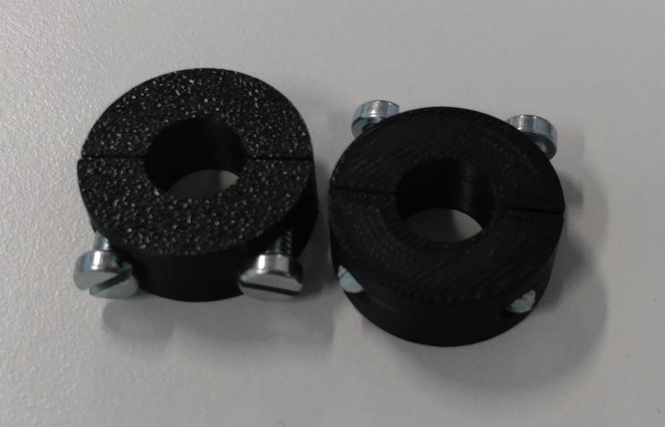

Saa arvata. M4 pultit ja reikä 10,5 mm.

Syvyysrajoitin poranterään M12x1,5 kierretappia varten?

Vilijami kirjoitti: 15 Maalis 2025, 19:24
Aika hyvä, mutta ei. Nää on tohon tarakan mustiin vaakaputkiin stopparit, kun joku hönö käyttää etusivulaukkuja takana. Eivät mene edes takas kiihdytysten ja jarrutusten mukana. :D

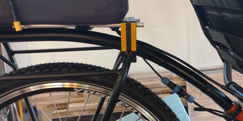

Takavalon kaapelin väliin kolvasin Partosta Weipun IP68 luokitellun 6-napaisen liittimen. Sähkösarjan syöttökaapeli riitti kätevästi tarakkalaukkuun asti, johon päähän laitoin silikonikaapelia ja XT60-liittimet. Saa tarvittaessa tarakan irti.

Tsemppiä, sit ei puutu kuin se kateKuva
Toistaiseksi mennään tällä.
