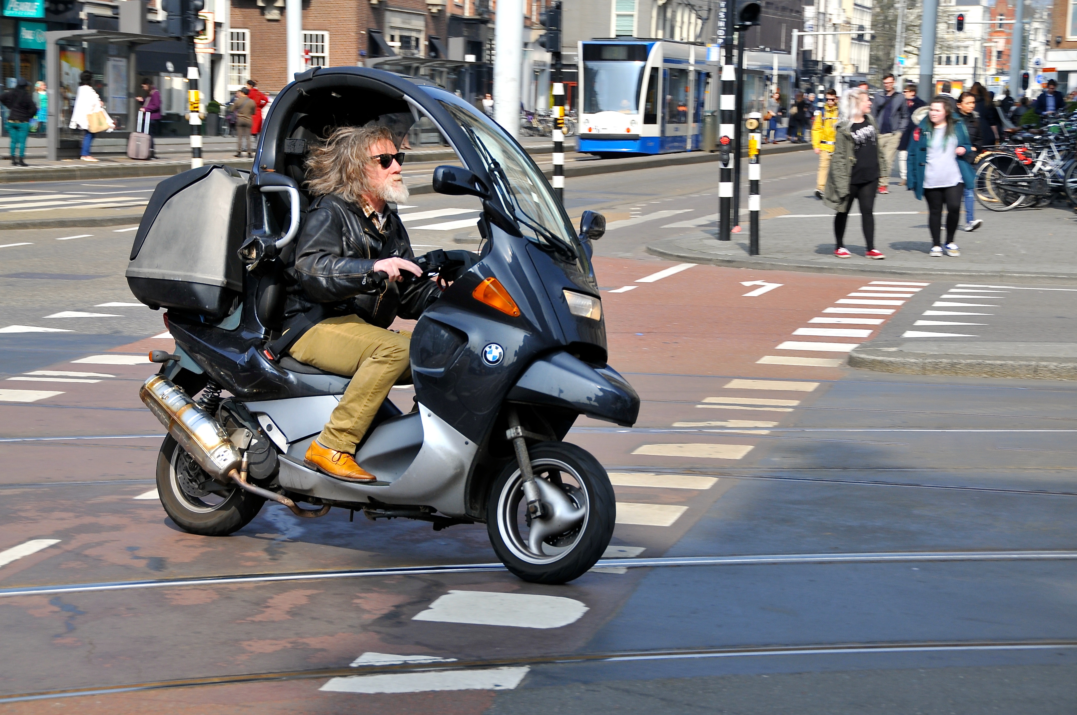

jori kirjoitti: 21 Marras 2023, 12:23
Käsittääkseni noissa tehokkaissa sähköpyörissä vaaditaan kypärän käyttöä. Kyllähän kypärä mahtuu kabiiniin, mutta onko se sääntöjen mukaan välttämätöntä.
Umpinainen kori, suojakaari tai -katos vapauttaa kypärän käyttövelvoitteesta.
Esim. Bmw c1 on kypärävapaa moottoripyörä.

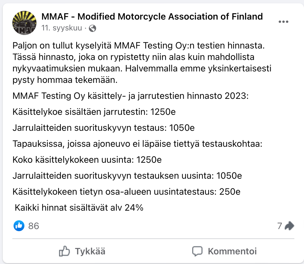

Re: Nojapyöriä Youtubessa
ajou kirjoitti: 22 Marras 2023, 11:40
No omasta nelipyörästä eli Arcus III:sta tulee nyt ensin 25 km/h versio. Katsotaan sitten jatkossa rekisteröinkö joksikin muuksi
L-luokan ajoneuvon itse valmistaminen on nykyään sallittua. Ongelmapisteeksi muodostuu kaksi asiaa. Emc testi eli radiohäirintätesti ja jarru/käsittelytesti. No emc testistä vois päästä valmiillla eu hyväksytyllä sähkösarjalla, mutta tuo jarru/käsittelytesti on ongelmallinen. Pariin vuoteen ei ole testejä tehty, koska laintulkintaongelmia. Nyt tänä syksynä MMAF on päättänyt/saanut luvan alkaa testejä tekemään. Testipäiviä järjestetään todennäköisesti muutama vuodessa. Hinta oli silloin muutama vuosi sitten alkaen 750€. Arvaan ettei nyt ole ainakaan halvempi.
https://www.bike.fi/mmaf-testing-oy-alo ... toiminnan/
Muoks. Löytyihän se hinnasto:
