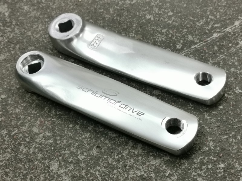

Saukin Schlumpf-kammet lyheni 170 -> 140 mm:

Oliko nelikantti reikä aivan normaalin kokoinen? Ainakin näyttäisi. Ilmeisesti oikeassa kiinnitys ontolla pultilla jonka läpi sitten mekaniikka vaihtamaan vaihdetta vai liikkuuko koko akseli kampineen sivuttain
Lähetetty: 07 Syys 2022, 21:02
Kirjoittaja tm
Ihan normaalikokoinen nelikantti noissa kammissa. Mountain Drive -keskiövaihteessa liikkuva vaihteensiirtomekanismi on keskiöakselin sisällä, eli koko akseli kampineen ei liiku sivuttain.

Noi on vissiin aika suorat, siis pieni Q-factor (vaimikäsenytoli, jalkojen harotuskerroin? :mrgreen: )? Eli jos tekis kahdesta normaalista vasemmasta kammesta niin tulee leveämpi kuin noilla Schlumpfin omilla?

Leveyteen vaikuttaa tosiaan millaiselle Q-factorille ja akselin pituudelle kampi on tehty, eli joillain kahdella vasemmalla voi jopa saada kapeammat, mutta noi vakiot on aika kapeat joten luultavasti löydät helposti leveämpiä.
Nykyisin myydään reilusti kampipareja joissa ei ole kiinnitystä rattaalle koska monissa keskimoottoreissa käytetään niitä joten kahden vasemman käyttö ei ole tarpeen.

Nämähän on siis tulossa TSDZ2 keskimoottoriin. Näillä lähes suorilla kammilla ei jää montaa milliä väliä kammen ja moottorin kotelon väliin. Sen verran kerkesin niitä silmäillä, että pitäis sopia, eli jää rako kammen ja moottorin väliin. Mutta lopullinen varmuus asiaan tulee, kunhan Posti saa toimitettua nämä Tepon lyhentämät kammet takaisin tänne.
Sellainen kommentti vähän aiheesta sivuun, että Mountain Driven käyttö tuskin onnistuu alkuperäistä leveämmillä (isomman Q-factorin) kammilla: kantapäällä/kengän sisäsyrjällä vaihtaminen (eli keskiakselin päässä olevan "napin" painaminen) ei onnistu jalka polkimella, jos kammessa on taivutusta. Pitää olla suora ja kapea, jotta kantapään käännön sisäänpäin pystyy tekemään myös lukkopolkimien kanssa. Vastaavasti jos kammet lyhentää liian lyhyiksi, niin napin painaminen voi vaikeutua. Riippuu tietysti paljon kengän pohjan sivumuodosta jne. Toki voihan siihen kengän sisäsyrjään liimata/ruuvata tarvittaessa jonkun ulokkeen ko. tarkoitusta varten...
Tätähän ei nyt kysytty eikä oltu edes pohtimassa, mutta mainitsin kuitenkin...
