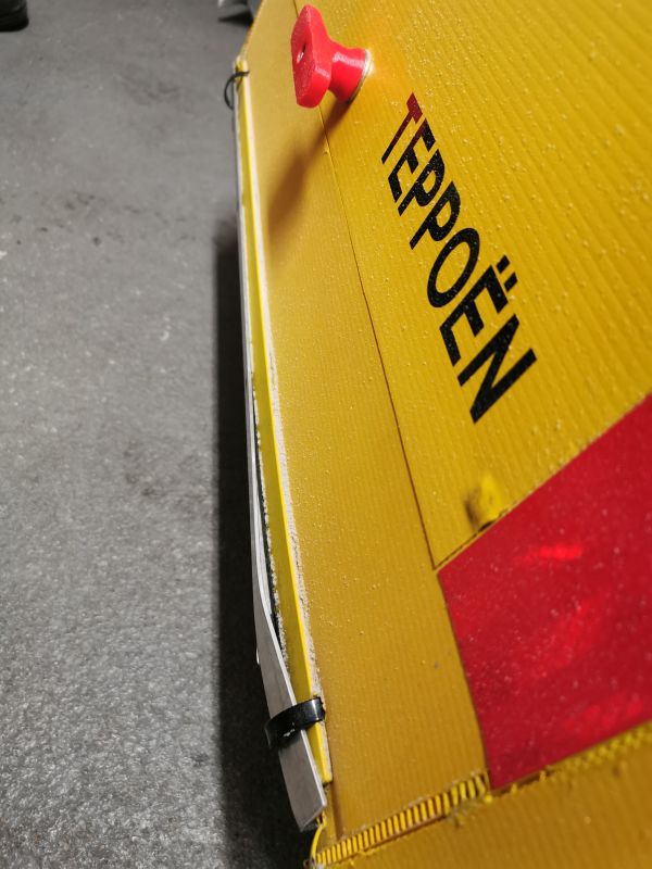

Kuskaatko tuota vaahtomuovipalaa mukanasi, vai onko sinulla omat palat työpaikan pihalle ja kotiin. Mukana kannettavaksi riittäisi varmaan ihan vaan ohut kangaskin...
Ei tässä vielä niin pitkällä olla varustelussa. Tuo makuualusta oli ensimmäinen mieleen tullut, mikä pysyisi hyvin paikallaan tuulessakin (narutettuna toki). Seuraava versio on varmaankin joku vähän ohuempi ja pienempään tilaan mahtuva. Esim. kangas jonka nurkkiin ompelisi kuminauhat venytettäväksi tuulilasinkarmin kiinnitysruuveihin.
Re: 4-pyöräinen Teppoën 1CV
Käsiteltävyys on tuollaisessa hieman ryhtiä omaavassa levyssä aivan omaa luokkaansa verrattuna johonkin laskuvarjokankaaseen eli jollei tilasta ole puutetta en pyrkisi mahdollisimman pieneen ratkaisuun.
Joku maton palanen olisi tuohon aivan omiaan. Ne on riittävän ryhdikkäitä ja pysyvät normaaleissa tuulissa paikoillaan. Kovalla tuulella taas ei tarvitse lasia peittää, koska ei se silloin jäädy :)
Mutta kukin tavallaan.

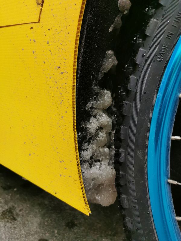

Päivän huomio: vaikka makuualustamateriaali (solumuovi) monelta osin hyvä materiaali onkin lokasuojiin, niin loska ainakin tarttuu siihen turhankin hyvin... ja tipahtelee ajon jälkeen iloisesti sulaen lämpimän tallin lattialle lammikoksi :-). Jospa sitä ensi kerralla raaputtelisi isoimmat lumet pois ennen kinnerin ajoa sisälle...

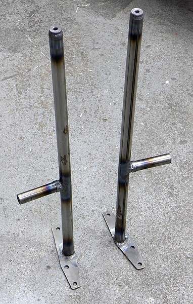

Mitä materiaalia nämä pystyputket ovat? En tuolta ketjun alkupuolelta löytänyt...

Juu, ihan perusterästä ovat lähikaupasta, ”ohutseinämäputkea”. Pystyputket muistaakseni ulkohalkaisijaltaan 22 mm, seinämä 1,5 tai 2 mm. Akseliputki 20x2 mm (hydrauliikkaputkea). Levyosa lattarautaa.
Painaa kuin synti :-).

tm kirjoitti: 02 Joulu 2021, 12:01
Mietin jotain vastaavaa putkista ja pallonivelistä deltakinnerisuunnitelmaani... tuonkin kokoinen siis kestää jarruttamisen aiheuttaman voiman ja väännön.
Polkumies kirjoitti: 02 Joulu 2021, 20:36
Kestää, ja kestäisi varmasti pykälää pienempikin putki.
Jos 1CV Evo 2:n jousituksessa päädyn teräsputkien käyttöön, niin pystyputket pienenee, ehkä -> 19x1,5 mm.
Muilta osin aivoitukset tulevasta etujousituksesta ovat (tällä hetkellä) sellaiset, että luovun jousituksen yläkolmiolinkuista ja "iskareista", ja siirryn perinteiseen McPhersoniin. Jousiksi kierrejouset ja/tai elastomeerit. Yksinkertaisempi ja kevyempi kuin nykyinen rakenne. Nestevaimennukselle en näe pakottavaa tarvetta omassa ajoympäristössäni 1CV:n ajokokemusten perusteella.

tm kirjoitti: 02 Joulu 2021, 22:25
McPherson rules, niin autoissa, kuin kinnereissäkin. :mrgreen:
Teetkö jousituksen itse, vai onko jotain valmiita sopivia jousituspalikoita? Siis se pystyvarsi, joka sisältää jousituksen normaalin kinnerin tapaan.
Itse teen erittäin todennäköisesti. Kaupallisia joustintukia tuskin saa edes istumaan mitoituksen puolesta kunnolla, jos Evo 2:n kiekkokoko säilyy 507:nä. Kaupalliset kinnerit ja niiden joustintuet on 406-kiekoille.

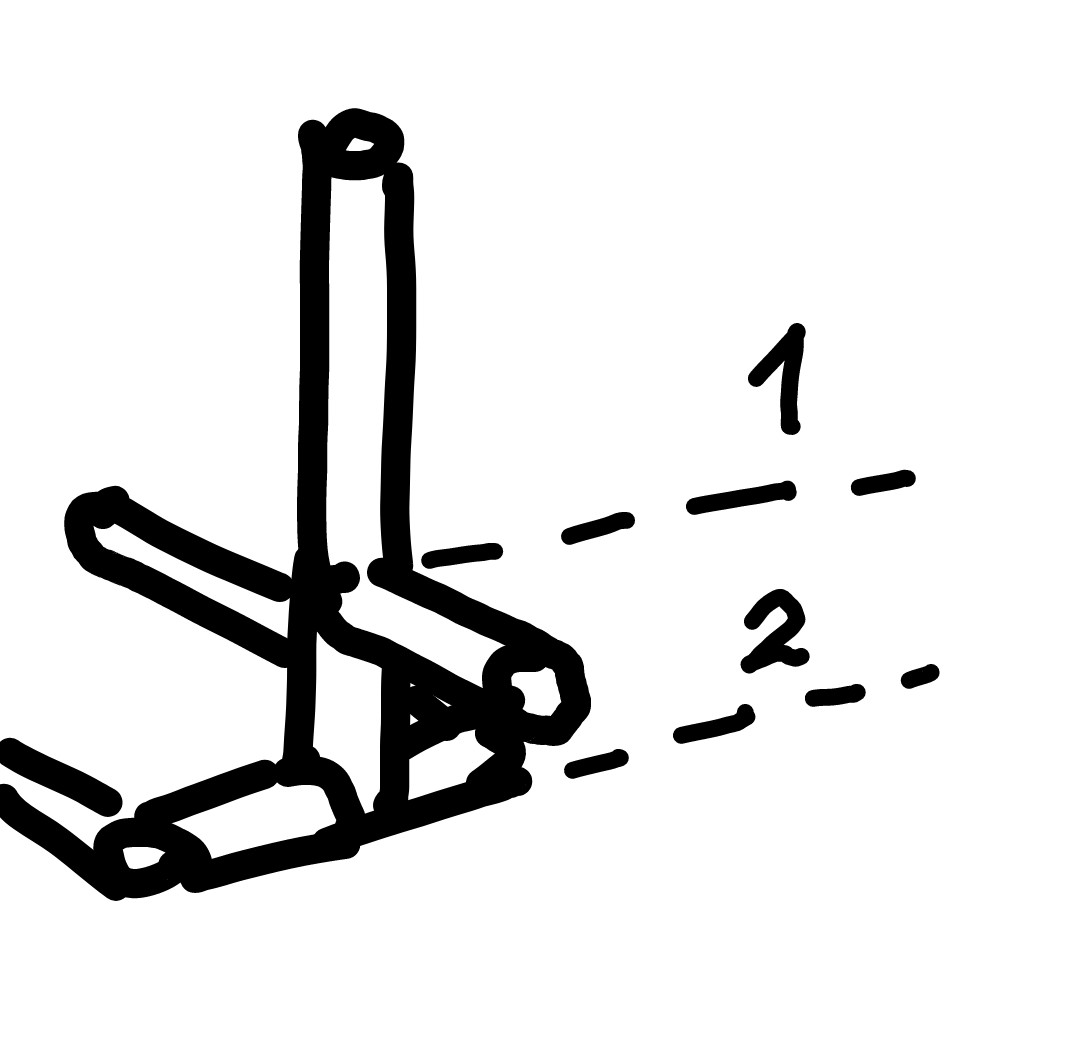

En myöskään ihan ymmärtänyt, miksi takana pituussuuntaisen tukivarren sijainti akselin tasolla (1) olisi ongelma jarrutusvoimien kannalta. Tukivarteen tulee tietysti suurempi voima, jos se on ylempänä, mutta kai se vetoa kestää ihan hyvin.
Jos siis pystysuuntaisen varren yläpäätä ajattelisi saranapisteenä. Tässä ajoneuvossa siellä on tietysti vielä jousituksen kolmiopalikka...
Etupyörissä jarrutusvoimat tulevat tuonne alemmas (2).
