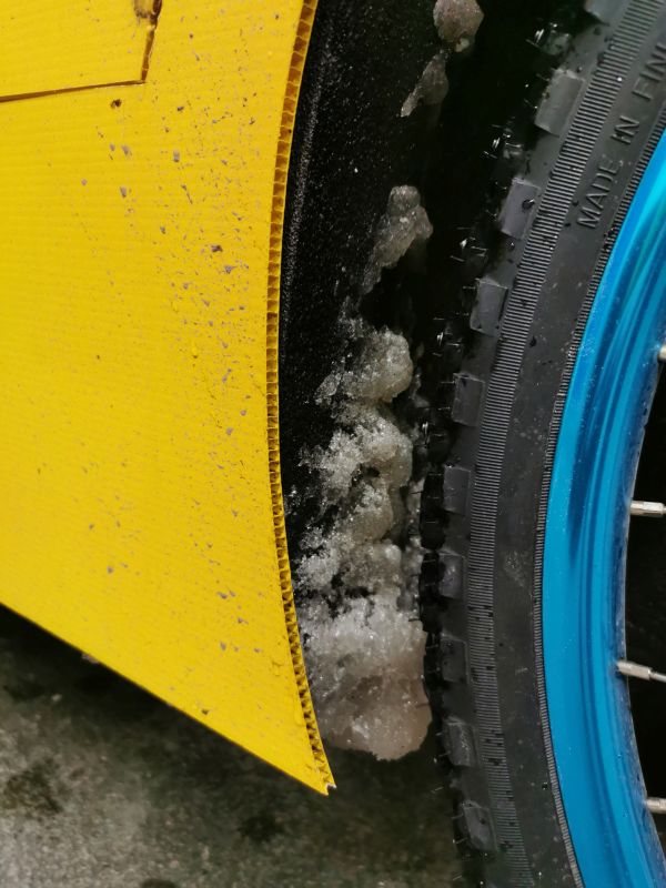

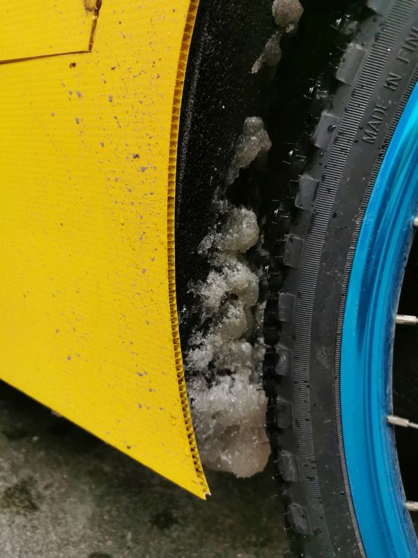

Päivän huomio: vaikka makuualustamateriaali (solumuovi) monelta osin hyvä materiaali onkin lokasuojiin, niin loska ainakin tarttuu siihen turhankin hyvin... ja tipahtelee ajon jälkeen iloisesti sulaen lämpimän tallin lattialle lammikoksi :-). Jospa sitä ensi kerralla raaputtelisi isoimmat lumet pois ennen kinnerin ajoa sisälle...
