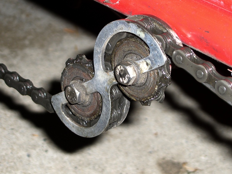

Oli tästä jo puhetta, mutta pitää miettiä valmistusteknisesti vielä yksinkertaisempi paluupuolen ketjun kiristin. Eikä haeta mitään laajaa säätöä. Nykyiset kuskit, vähän pidemmät ja vähän tökömmät.

Miten tämmöinen?

Vilijami kirjoitti: 29 Maalis 2025, 20:50
Miten tämmöinen?
Mietin enemmänkin tämmöstä, mutta mistä tuohon saa tarpeeksi vahvan väännön.

Kirjoittaja Vilijami
No tuossa mun ehdottamassa on jousi jo valmiina ja niitä saa kaupasta.
Lähetetty: 30 Maalis 2025, 10:40
Kirjoittaja janx
Vilijami kirjoitti: 30 Maalis 2025, 10:39
Mihin ja miten sen aioit kiinnittää?
Lähetetty: 30 Maalis 2025, 10:51
Vaihtajassa on kiinnityspultti jo valmiina. Lisäksi tarvitaan kiinnike runkoputkeen. Olethan jo tulostellut kiinnikkeitä ennenkin. Runkoputken ympäri stauff-henkiset muovit ja kuvan kaltainen lattarauta kahdella pultilla kiinni. Vasempaan taitettuun reunaan vaihtajan kierre. Niin ja pitää viilata vaihtajan pyörähtämisenestokynsi.

janx kirjoitti: 30 Maalis 2025, 10:19
Mietin enemmänkin tämmöstä, mutta mistä tuohon tarpeeksi vahvan väännön.
Vetojousi toimii tuollaisessa ihan hyvin.

Kirjoittaja janx
jori kirjoitti: 30 Maalis 2025, 11:38
Toimii toimii, mutta en ole vieläkään keksinyt, että miten sen toteuttaisi käytännössä. Takavaihtaja tuntuu turhan monimutkaiselta tähän tarkoitukseen.
Näin
Lähetetty: 08 Huhti 2025, 22:27
Kirjoittaja janx
Ei taida toimia noin. Toki kuvassa ei ketju ole eturattaalla, mutta runkoputken yläpuolelta ei paluupuoli mene mitenkään.
