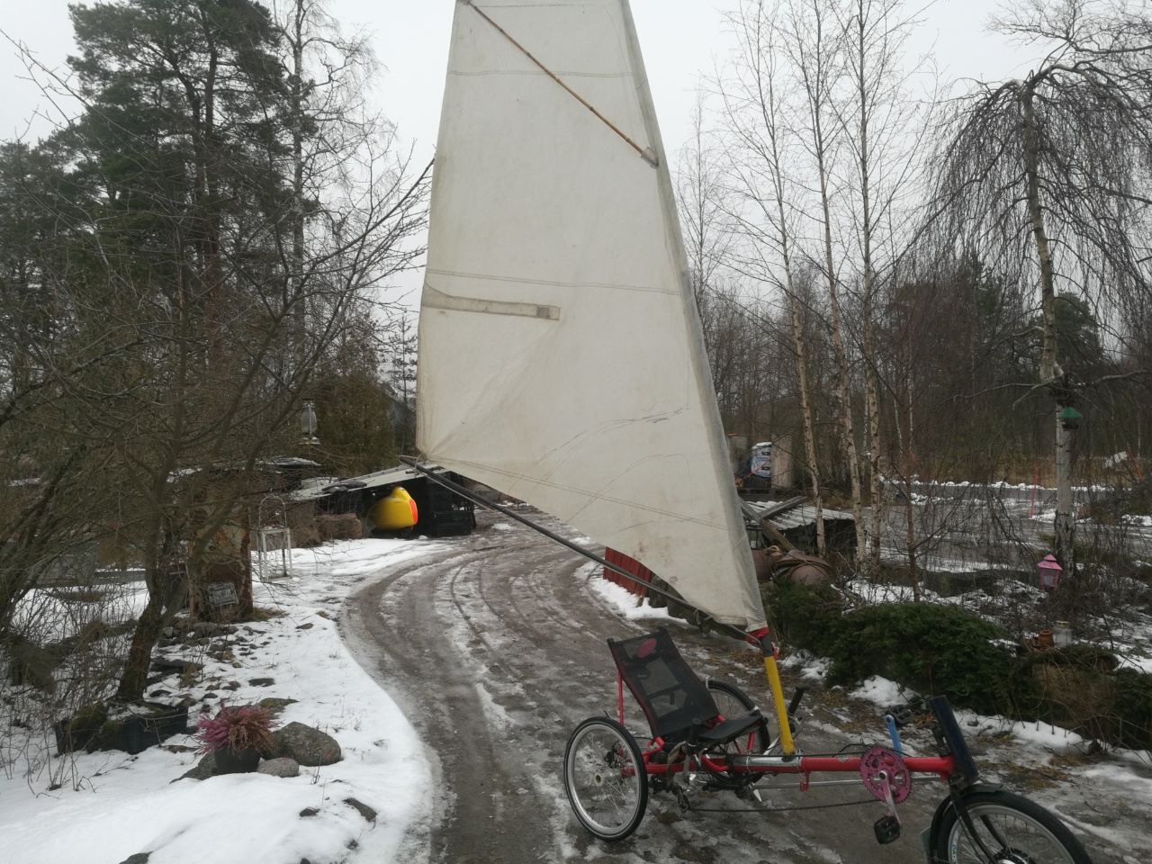

Puomi helpottaisi ainakin jaluspisteen sijoittamista. Tuollaisena vaatii pitkän tangon, jota purjeen saa jalustettua riittävän sisään.
Voihan suorankin puomin laittaa mastolla ylemmäs. En tosin tiedä kutsutaanko sitä suomeksi silloin enää puomiksi :?
Olisi ainakin helpompi tehdä.

Sipasin jonkinlaisen puomin paikoilleen. Puomista pystyy purjetta säätämään, eli luulen toimivan noinkin. Ei vaan tuule, ei varsinkaan tässä pihassa - ei saa tuntumaa.

Hyvin kulkee, silmämääräsesti tuo purje ei kauheen paljon poikkea omatekelleestäni, ei koon, eikä muodon suhteen. Tuulta siis ootellessa :mrgreen:

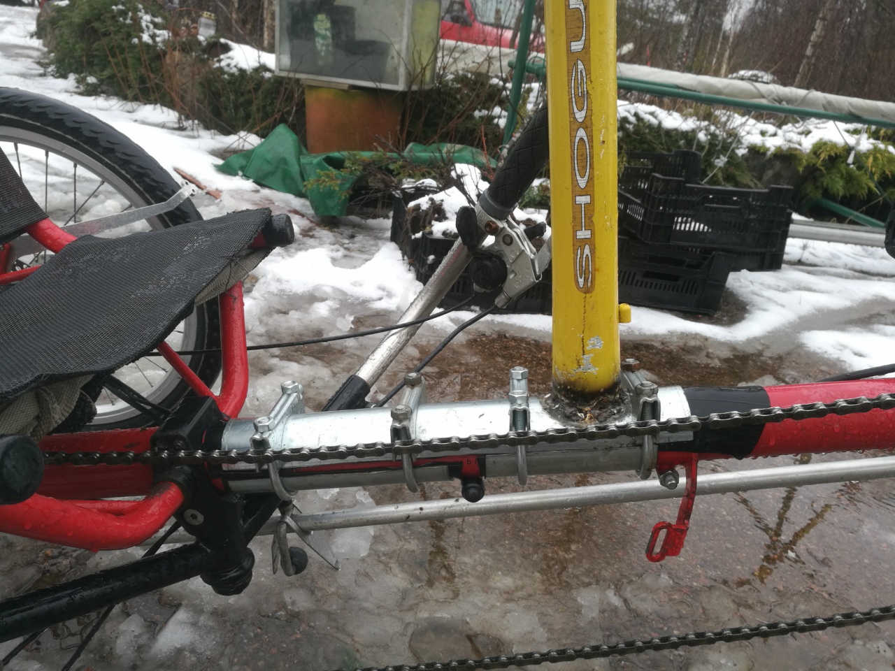

Aamulla pihalle ja purje siellä jo lepatteli lupaavasti ja malttamattomana :mrgreen: Sen verran sain pullistumaan, ett huomasin mastonjalan tarviivan joonkinlaiaen pyörähdyksenestoklemmarin - luulen ettei kolmas pakoputkiklemmarikaan auta vaan pitää lukita jalka pyörän omiin puristuliitoksiin. Keulavantti tarttee myös laittaa, ennen kovempia koitoksia. Sivuvantitkin olis hyvät mutt tartteis lisätä joku poikkiputki, johon vantit sais kiinni. Ehkä tämä tästä etenee.

Kyllähän naru-, tai tässä tapauksessa vanttikiinnitys, hyvä on, mutta kannattaa käyttää hyväksi se, joka jo on.
Pyörähtämisen estämiseksi tarvitaan vastamomentin kantava liitos. Vastamomenttia luo 100 kg ukko ja 70 cm raideväli, joka tukikolmion takia kapenee hieman maston etuviistojen voimien suunnassa. Lasketaan 30 tukietäisyydellä. 100 kg x 0,3 m on 30 kgm. Putki on 50 mm halkaisijainen, joten sen pinnalta pitää pitää kiinni kitkavoimalla, joka 20% kitkakertoimella laskien vaatii pulttien yhteisvoimaksi 30/0,025/20%=6 tonnia.
M8 normaali pultti kantaa vetoa 1,8 tonnia, joten pyörän kaatavaan tilanteeseen päästään kahdella klemmarilla, jos ne kiristetään niin tiukkaan kuin kestävät. Kolmella klemmarilla riittää kohtuullinen kiristys. Käännä joka tapauksessa pakoputkiklemmarit toisin päin. Kun kelmmarin peltiosa on yläpuolella, puristaa se paremmin tuota U-profiilia reunoista ja pitää paremmin.
Kumilevy, vaikka vain sisärenkaan pala, U-kourun ja runkoputken välissä nostaa kitkakerrointa ja säästää maalivaurioilta. Teräksen ja kumin kitkakerroin on jo moninkertainen, joten kaksikin klemmaria riittää kitkan puolesta, mutta vähän pelkään tuon kourun taivutuksen kestoa ja itse laittaisin kolmannen klemmarin.

Kannattaa varoa puristamasta runkoputkeen lommoja. Tulee aika helposti nuilla pakoputkiklemmareilla, mielummin laittaisin leveämmät hydrauliputken kiinnikkeet tai Kerkot.

Kerta kiellon päälle, laitoin neljä klemmaria. Alapuolellekin laitoin puolikkaan putken ja sisuskumia väliin. Jaksaako suojata runkoputkea lommoilta, en tiedä. Klemmarit oli kallellaan koska näin pystyssä ketju kilisee klemmarin peltiin.
