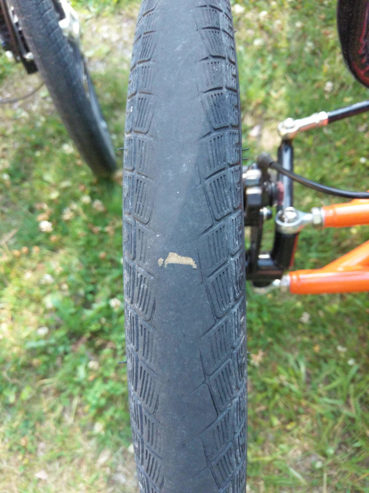

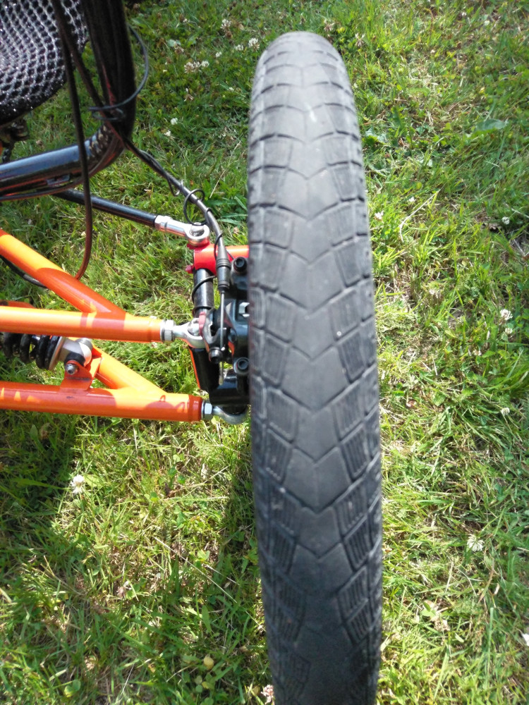

Big Applet ajettu vähän rontti 700 km :)
Vähän vissiin aurauskumat pielessä reissulastissa, rullauksessa en tosin juurikaan huomannut mitään kummallista mutta renkaat piti alkureissusta aika kovaa ääntä. Sitten kun huomasin tuon pistosuojakerroksen korkkauksen, säädin vähän lisää haritusta (luokkaa 0,5-1mm ohjausvarsia sisään, vajaa puoli kierrosta). Renkaat hiljeni, edelleenkään ei merkittävää eroa rullauksessa mutta toi pilkottava kevlar-läiskä ei enää kasvanut.
Osasyy nopeaan kulumiseen varmaan oli itäsuomen pikkuteiden karkeassa asfaltissa ja sorassa ja paikoin ihan h****n jyrkästi kallistetuissa mutkissa. Lisäksi noi on siis tubelessina ja paineet oli reissussa matalat, varmaan jotan 1-1,5 bar.
Toi kulahtanut on siis pientareen puoleinen eturengas.
Seuraavaksi varmaan trykerit testiin, kun sellaset hyllyssä makaa...
Plussana mainittakoon että renkaat tiivistyi vihdoin reissussa niin että viimeiseen viikkoon ei tarvinnut lisätä ilmaa. Eikä yhtään havaittavaa rengasrikkoa, renkaita äsken kotona tarkasteltuani jokunen pilkku näkyy missä litku on saattanut pienen reiän tukkia.

Itseasiassa meidän reitillä valtaosa oli varsin hyvää päällystettä. Pahimmat kuopat asfaltilla tuli kotimaisemissa Uudellamaalla. Mun Shreddat selvis ihan hyvin reissusta. Pitää vaan tarkastaa ennen SM-kisoja, mutta niihin ei paljoa uppoa kivenmurut.
Viestit: 1273
Re: Renkaat
Joo siis pahoja railoja ei ollut mitta oli se päällyste melko karkeaa monin paikoin, veden ja nastarenkaiden kuluttamaa. Ja ne kallistukset, tosi rasittavaa punnertaa ylämäkeen pienimmälä vaihteella kun amalla pitää taistella että pysyy penkissä :)

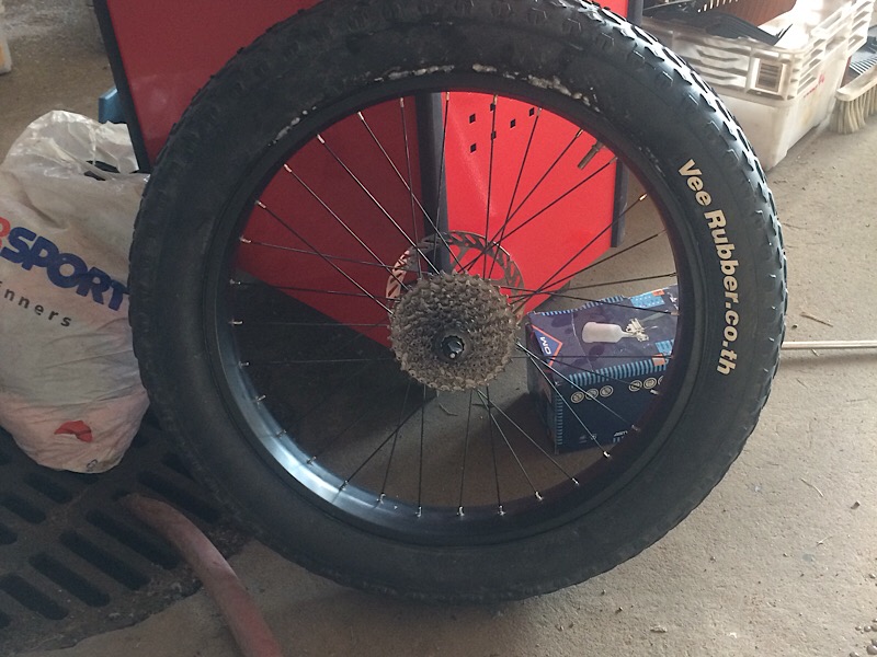

Oli kyllä tuskainen ghetto tubeless asennus. Tämä oli jostain syystä parin vuoden aikana tyhjentynyt.
Tavarat hukassa ja ymmärrys ei riitä. Ei vain pitäisi tehdä mitään asennuksia valmiiksi väsyneenä ja kyrpä otsassa. Eilen jo yritin saada nousemaan vanteella, mutta ei mitään toivoa. Kohtuullisen iso kompura käytössä eli pitäisi kyllä onnistua. Tänään uusi yritys ja potutus vain nousee. Ei edelleenkään mitään toivoa. Työkeikka keskeyttää ja ajattelin jo luovuttaa. Työkeikalle mentäessä tulee mieleen, että josko vaihtaisi solukumimuovin vanteen pohjalle (Aika itsestään selvyys näin jälkikäteen ajateltuna). Puoli tuntia retkipatjan palasta etsiessä alan taas luovuttaa, mutta löydän kuitenkin jonkun eristeen missä liimapuoli toisella puolella. No saa kelvata. Ihan helkatin ärsyttävä leikata tylsillä saksilla. 20 minuuttia tämän löydän jälkeen rengas paikoillaan ja 2 bar painetta. Kaikenkaikkiaan taisi mennä 4-5 tuntia. Ehkä ensi kerralla taas paremmalla onnella.

En ymmärtäny, mitä se patjasuikale siellä teki? Vannenauhan ja ghetto kumpparin väliinkö se tuli? Täyttäähän se kai ilmarakoa, renkaan ja vanteen välissä.
