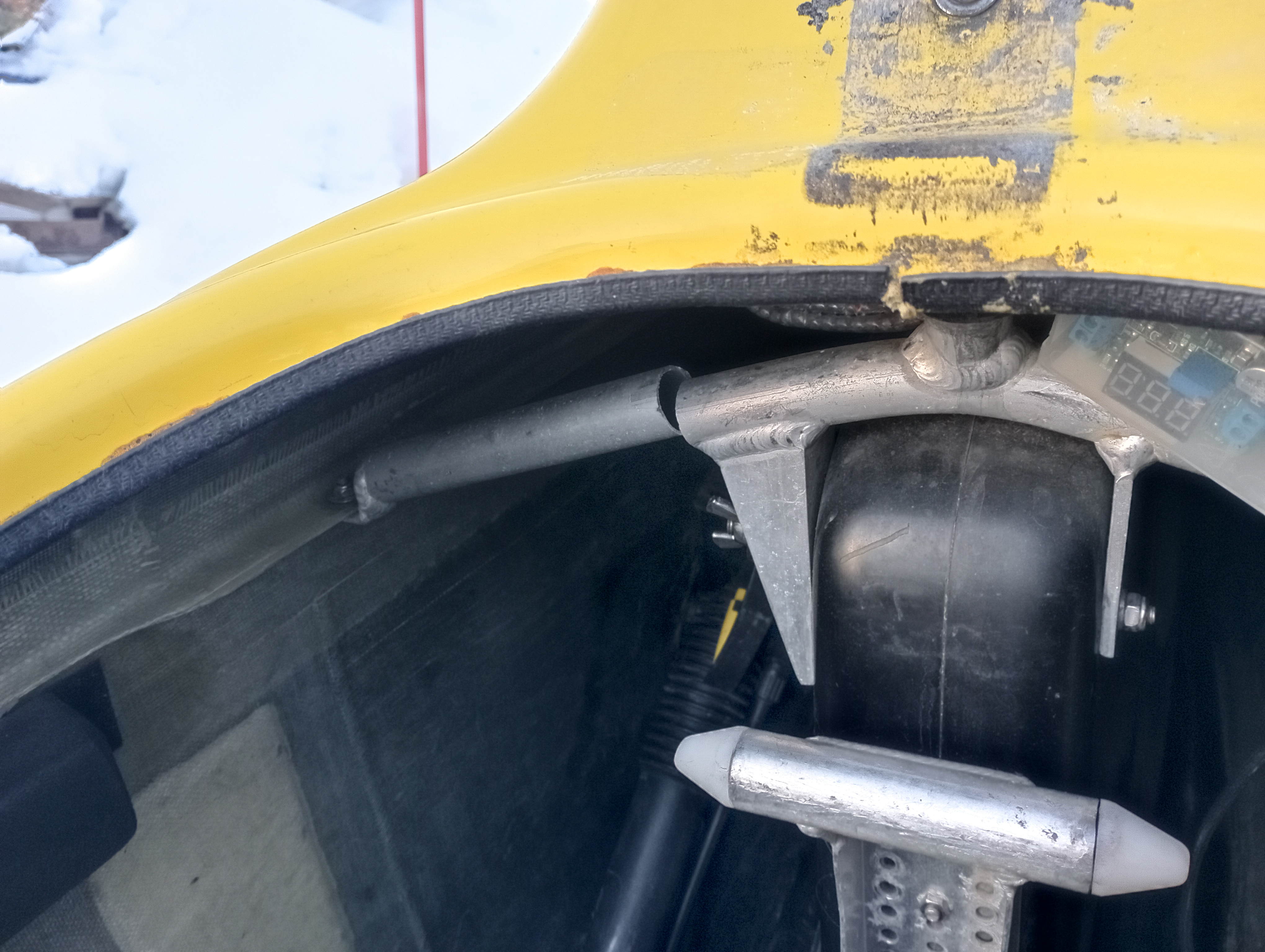

Kaivoin pyörän hangesta kun kevättä ilmassa, meinasin käydä ajamassa mut säästelin kuitenkin.
Sattu kuitenkin silmään tuon selän takana olevan alumiinisen tukirakenteen katkennut toinen olkavarsi. Eihän tuokaan kai kovin vaarallista tai haitallista ole - tukevalta tuntui rakenne edelleen? Vai pitääkö alkaa teräksestä askarteleen parempaa?
Onko nää uudemmissa pyörissä viel samanlaiset?

PW kirjoitti: 13 Helmi 2023, 16:10
Eikös tuo ole ollut tyyppivika noissa vanhemmanmallisissa hollantilaisissa kinnereissä. Muistaisin, että täälläkin pohdittu jo useamman kerran samaa vikaa. Hitsattua alumiinia, joka ei näytä kestävän kuormitusta sauman läheltä - syykin tiedetään. Korjataan teräsrakenteisella osalla?
Mitäs jos tuon kuiduttaisi kuntoon? Eli laminoisi jokusia kerroksia hiilikuitua (tai lasikuitua) sopivasti ristiin ja rastiin tuohon vauriokohdan ympärille?
Ei tarvisi alkaa väkästellä kokonaista osaa esim. teräksestä.
...Onko nää uudemmissa pyörissä viel samanlaiset?
Jäi tähän vastaamatta: samanlainen hitsattu alumiiniputkihässäkkä se on ainakin omassa nykyisessä Questissa. Pikaisesti vilkaisten ei näkynyt murtumia, vielä...

tm kirjoitti: 15 Helmi 2023, 16:44
Onkohan tuo edes välttämätön? Tukee tietysti rakenteita mutt ei kai mikään hajoo vaikka tuon jättäs poiskin?

PW kirjoitti: 15 Helmi 2023, 17:04
Luuletko että ne olisi laittanut sen sinne ihan huvin vuoksi? Et eiköhän sille ole ihan hyvä syy olla siellä joka selviää varmasti jos meinaat käyttää ilman, mut älä sit itke jos kinnerisi runko menee jostain rikki ja joudut tekee paljon isomman korjauksen siinä kohtaa. Järki käteen mies..
Takaiskarin (jousen) yläpää on kiinni tuossa alumiiniosassa, ks. kuvassa pilkistävä siipimutteri.
Kyllä tuo kannattaisi yrittää harsia jollain konstilla kasaan... Kuva

tm kirjoitti: 15 Helmi 2023, 22:19
No niinpäs onkin :oops: Härpäke jakaa siis iskarin voimia runkoon. No onhan tuo viel monesta kohtaa kiinni :mrgreen:
Voisko sinne laitaa pätkän ohuempaa putkea ja sit laastaria eli kuituu vähän päälle?

Pastori kirjoitti: 17 Helmi 2023, 14:20
Tuo ois varmaan hyvä idea.

Kävin hypistelemässä tuota taas ja edelleen oon sitä mieltä, ettei tuolla olkavarrella juurikaan oo merkitystä iskarin tuennassa tai muussakaan kestävyydessä. Se toinen pää on yhdellä pultilla rungon saumakohdassa, joka liikkuu helposti pienellä voimalla. Luulen, ett on katkennu tärinästä johtuen, ei suurista voimista - saa viisaammat olla eri mieltäkin :mrgreen:
Kattellaan.
