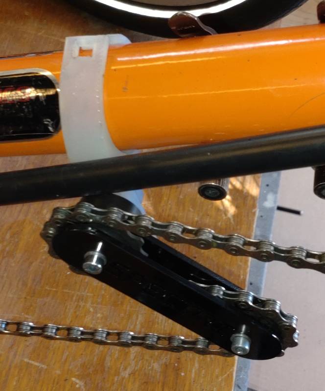

Wackyn suunnittelema versio ketjunkiristimen kiinnikkeestä. Oranssia ASA:aa.

Wackysta on kehittymässä design-insinööri. Kuva

Jotenkin tommonen siitä tulee.

Hyvän näköinen siitä vaan tulee. 8)
Kiristysjousi vielä tuohon klämpin pultin alle..
Toki kaikkein siistein olisi sellainen vääntöjousi, kuin takavaihtajissakin on. Hieman vaatii vain askartelua.

Alkaa olla jo liiankin hieno ja aikaakin palaa. Klemmari otti ja katkesi, kun laitoin väliin kumia, että ei pyöri. Ite tykkään tehdä reiluja seinämävahvuuksia, kun muovin kanssa toimitaan. Palataan siis aikaa kuluttamaan suunnittelun pariin.

Parempi laittaa työkalut pakkiin ja mennä vaan kotiin, että ei tule tänään enää suurempia tuhoja. :D

janx kirjoitti: 26 Huhti 2025, 15:17
Parempi laittaa työkalut pakkiin ja mennä vaan kotiin, että ei tule tänään enää suurempia tuhoja. :DDSC_2116~2.jpg
Tästä kuvasta voikin oppia. Tuloste pitäisi mielummin tulostaa niin, että kerrokset ovat toiseen suuntaan. Tässä tapauksessa tuon oikeanpuoleisen kiristävän pultin suuntaisesta. Sitä asetoonihöyrystäkin pitää kokeilla. Sen pitäisi parantaa kerrosten kiinnipysymistä ASA:lla.

Ihan turhaan kiristät pulteilla nuo pannat (rikki). Kummassakin olisi riittänyt nippuside kiristykseen.
