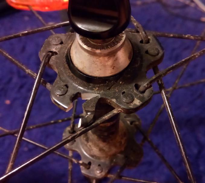

Tavallaan onnettomuus, ainakin matka stoppasi:
Nojakilla illalla lenkkiä Lohjan suuntaan. Paluumatkalla pyörätie ylittää tutussa kohtaa moottoritien rampin. Siinä reunakiveys molemmin puolin. Kivet kyllä luiskattu. Tästä ajettu monta monituista kertaa. Mutta tällä kertaa kuuluu etupäästä PÄNG. Ja sen jälkeen meno stoppaa nykäyksittäin.
Tarkastamaan. Etuvanteesta pinna poikki ja vanne niin kierona ettei pyöri.
Muoks: tarkemmin katsottuna eihän se pinna poikki ole, vaan napa on murtunut:
Taitaakin olla uuden navan/kiekon paikka?
Hmm? Matkaa kotiin 6,5 km. Soitanko tilataksin ja lastaan nojakin siihen. Jep. Taksikeskukselle joutui selittämään seitsemän minuutin ja 12 sekunnin ajan, missä taksia tarvitaan: VT 1 ja VT 25 risteys, pohjoispuoleinen kiertoliittymä. Tässä kun ei ole tien nimikylttejä, niin osoitetta ei ollut antaa. No selkisi lopulta.
Mutta sitten parin minuutin päästä Lohjalta tuleekin Nummelan bussi: siihen siis. Bussin tavaratila on täysin tyhjä ja nojakki mahtuu sinne hyvin. Yksinäistä sillä siellä varmaan oli... Eikä maksanut kuin 3,40 e. Peruuttamaan taksitilausta, ok. Kotona 20 min päästä vanteen vahingoittumisesta.
Miksiköhän niitten pitää laittaa reunakiviä pyöräteille? No, klv:hän se on, mutta silti. Onko sokeita tosiaankin niin paljon, että näitä kalliita reunakiviä pitää tunkea melkein jokaiseen pyörätien jatkeeseen kaksin kappalein?

Seuraavalla kerralla kiekko jossa on kokonaiset pinnalaipat ja enemmän pinnoja ;)

Melkein menisin väittämään, että tuo pinnalaippa on tarkoitettu puolattavaksi ylipuolelta ja vain kaksi ristiin. Lujuusteknisesti nuo pinnat olisi kannattanut pujottaa siis korvan reikäparin taaemmasta reiästä, jolloin ne menisivät toistensa päiden yli. Tämä ei onnistu noin pitkillä pinnoilla, kuin tuossa nyt on, mutta pykälää lyhyemmillä (kaksi ristiin) vastakkaisiin suuntiin lähtevät pinnat olisi vat sen verran kulmassa, että ohittaisivat toistensa nupit. Tuolla tavalla rasitus korvakkeessa pienenee murto-osaan nykyisestä, kun pinnat kompensoivat toistensa voimia. :?
Ongelman lienee aiheuttanut vähäinen pinnamäärä =20, josta syystä normaali kolme ristiin puolaus vie navan päässä vierekkäiset pinnat täysin tangentiaaliseen asentoon (180°). Useampipuolaisessa sama "kolme ristiin" on tietenkin pienempi kulma. 20-pinnaisen 180 asteen kulma on 36-pinnaisessa vain 100 astetta.

Harvinaista kyllä ymmärsin Jorin selityksen 8) - ja noinhan sen täytyy tietyst olla, korvakkeen keston kannalta ainakin.
Kuvat varmaan auttoivat. Yksi kuva kertoo enemmän kuin tuhat sanaa. Tuossa oli kaksi kuvaa ja 109 sanaa. :mrgreen:
