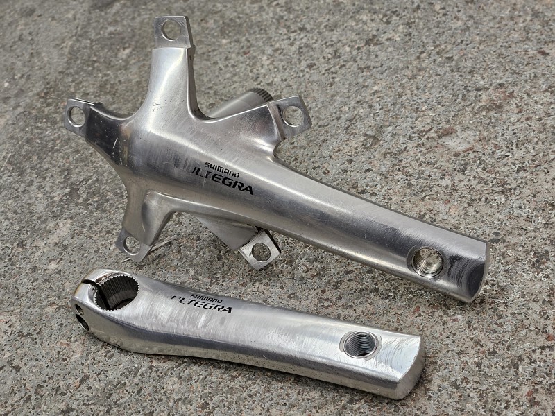

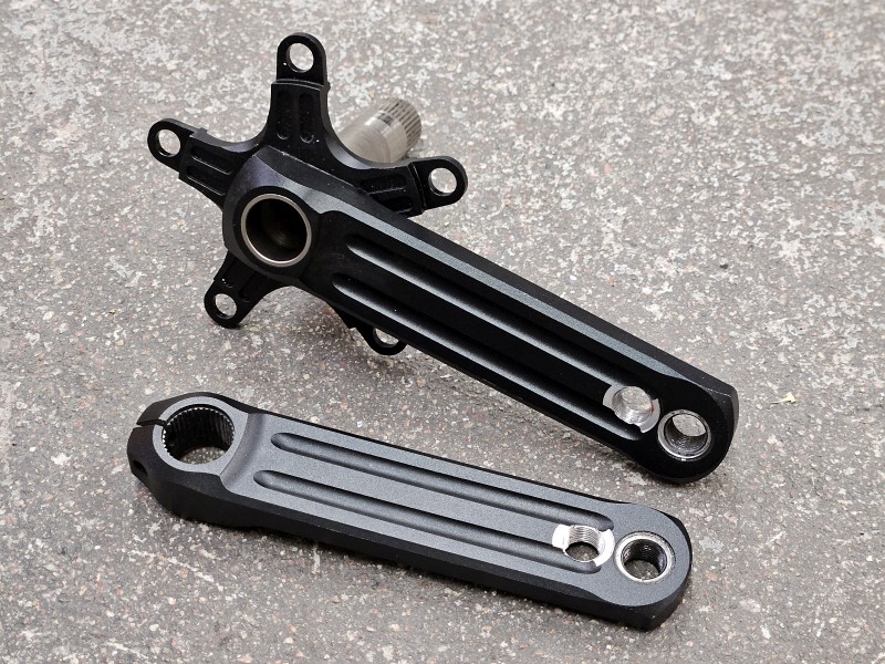

Shinryuu:n Shimano Ultegra -kammet (FC-6600-A) lyhenivät 175 -> 140 mm.

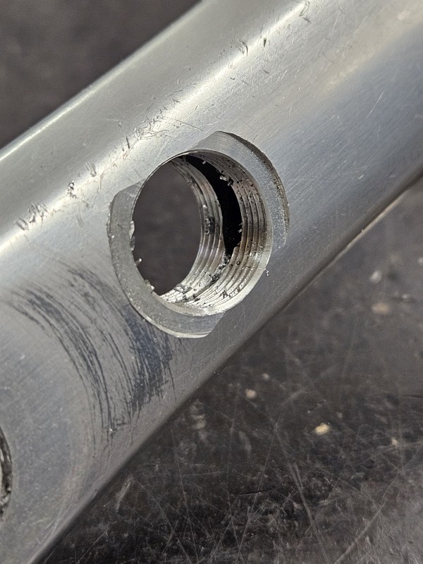

Ontot kammet, vaati holkituksen.
Vasemmassa kammessa seinämävahvuus oli uuden reiän toisessa laidassa jo sangen pieni. Toivottavasti holkki kestää.

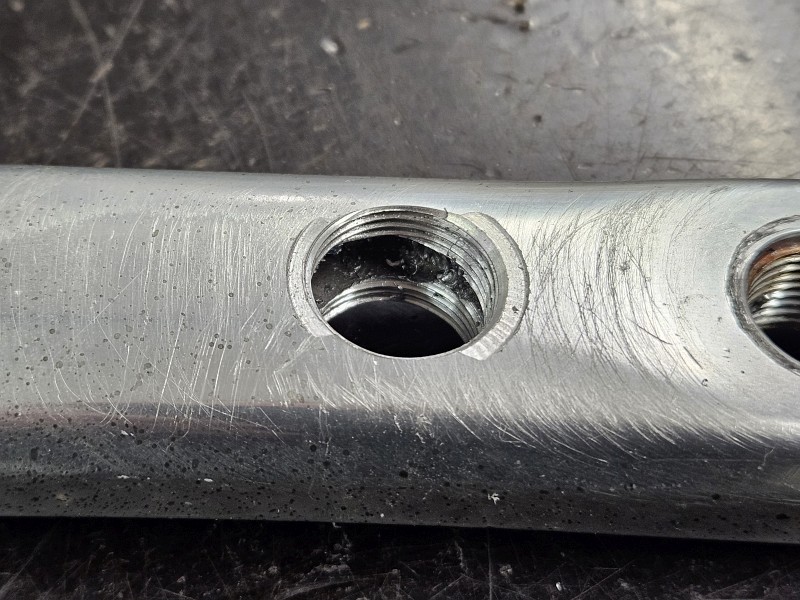

Oikeanpuoleisessa kammessa kammensisäinen onkalo oli tällä kohtaa pienempi, ja tuki holkille parempi.

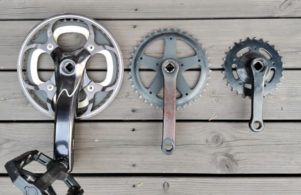

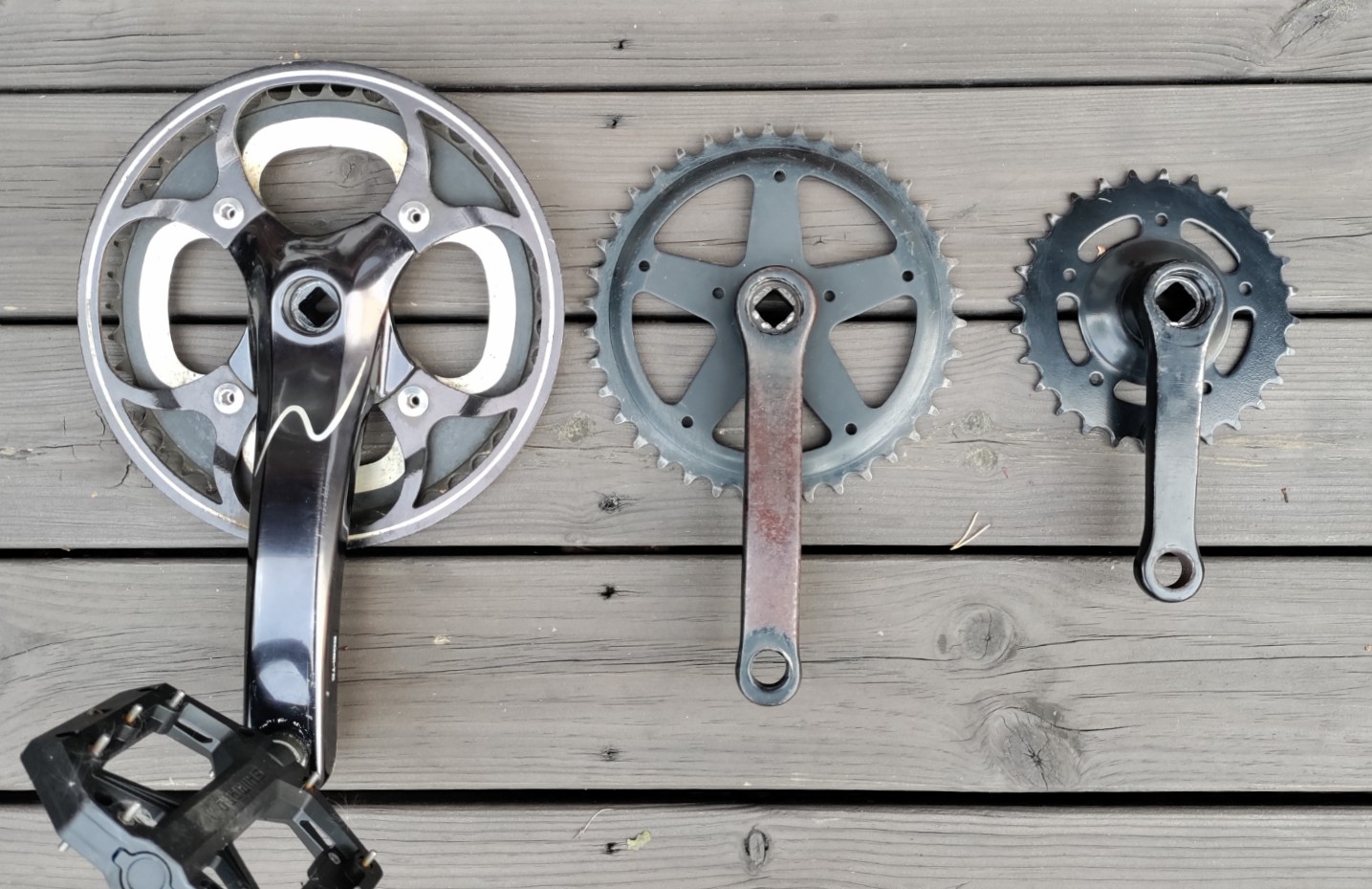

170mm, 140mm ja 105mm kammet. Keskimmäiset houkuttelisivat seuraavina kampina talvipyörääni, mutta näissä lasten kammissa ratas on niin lähellä keskiötä, että ketjulinja menisi hyvin vinoon.
Viestit: 7897
Kuinka vinoon? Ei taida pitkähkön ketjun nojapyörissä juurikaan vaikuttaa? No ehkä mbb:ssä vois vaikuttaa jotain.
Nelikanttikeskiöitä löytyy eripituisilla akseleilla, tai leveyssuuntaanhan tuo vaikuttaa kun keskiö on rungossa kiinni.
Jos nyt on käytössä joku "moderni" lyhyt akseli (esim. 113 mm), niin perinteisellä pitemmällä akselilla (esim. 122,5 mm) ketjulinjaa saa tuotua ulospäin.
Nelikanttikeskiö irtoaa kympillä Biltemasta, jos ei sopivaa käytettyä kierrätysosaa osu kohdalle.
Viestit: 1244
Silmämääräisesti aika vinoon menisi, koska varsinaiselta poljinkeskiöltä ketju lähtee väliakselille (keskiömoottorille), ja siihen tulevan ketjun ratas kiinnittyy hyvin kauas pyörän keskilinjasta. No ehkä sen verran vinoutta olisi vielä hyväksyttävissä.
Erimittainen kampiakseli on hyvä idea, mutta runkoa hitsatessa keskiöputki vääntyi hieman, ja niiden kierteytettyjen keskitysrenkaiden kiertäminen paikalleen oli todella vaikeaa. En halua koskea niihin ennen kuin on aivan välttämätöntä.

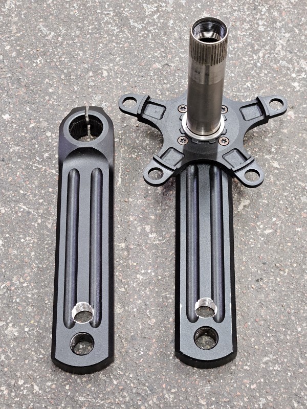

Alpha 7 -kinnerin 155 mm pitkiin kampiin uudet reiät 135 mm kohdalle. Omaan käyttöön.

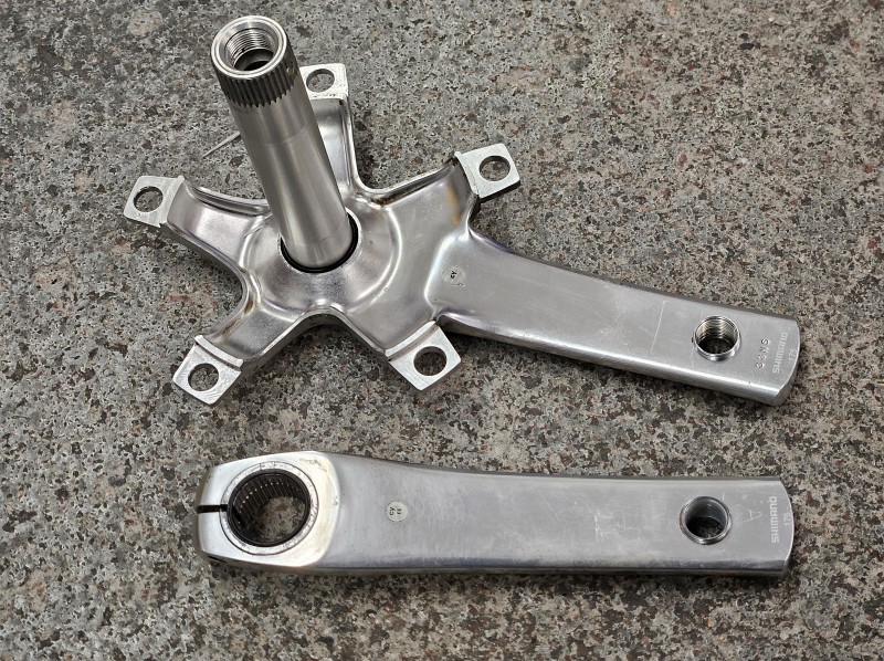

10 vuotta kampien lyhentämistä täynnä :) .
Ensimmäisenä jigiin kiinnitettiin Pastorin kammet:
https://www.nojapyorafoorumi.fi/viewtop ... 365#p63365
