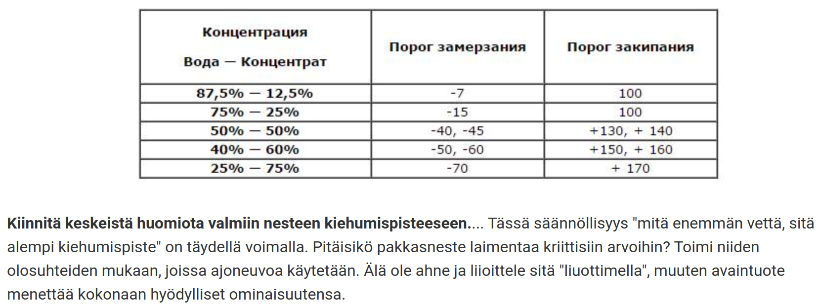

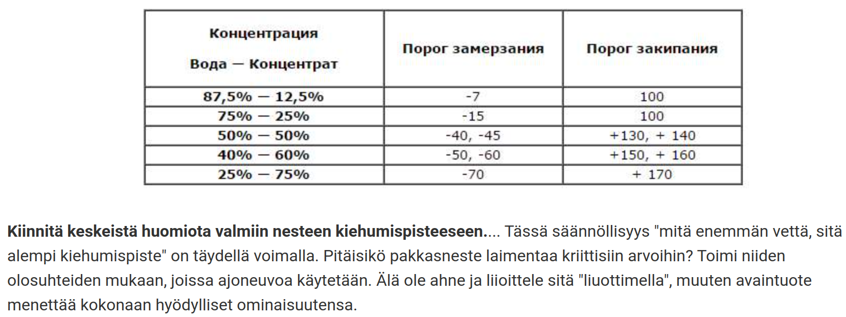

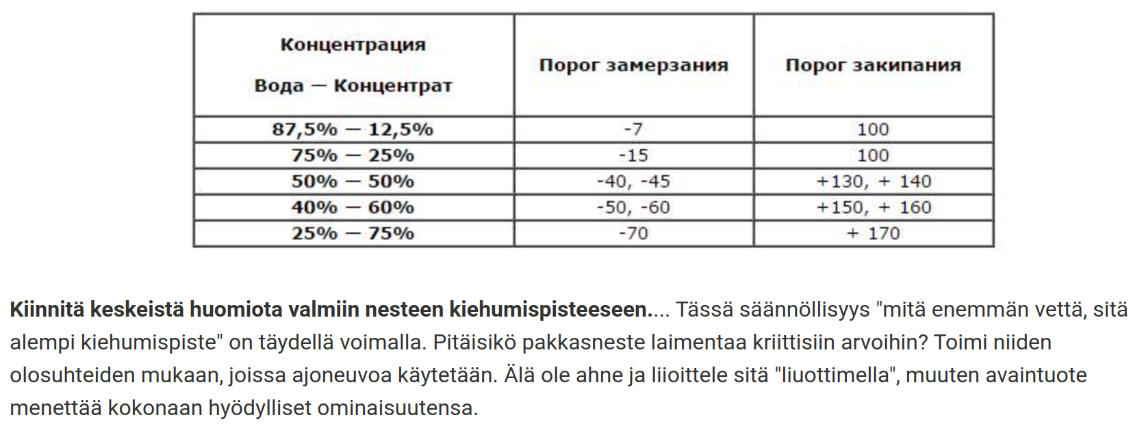

Joo, siinäkin mielessä etyleeniglykoli on hyvä, että se imee ilmasta kosteutta ja sen pakkasenkesto paranee aina siihen saakka, kunnes siinä on vettä noin neljännes ja kestää helposti -40°C pakkasta vielä kun vettä on jo puolet.
Ensimmäisessä sarakkeessa veden ja konsentraatin (etyleeniglykolin) määrät seoksessa, toisessa jäätymispiste ja oikealla kiehumispiste.

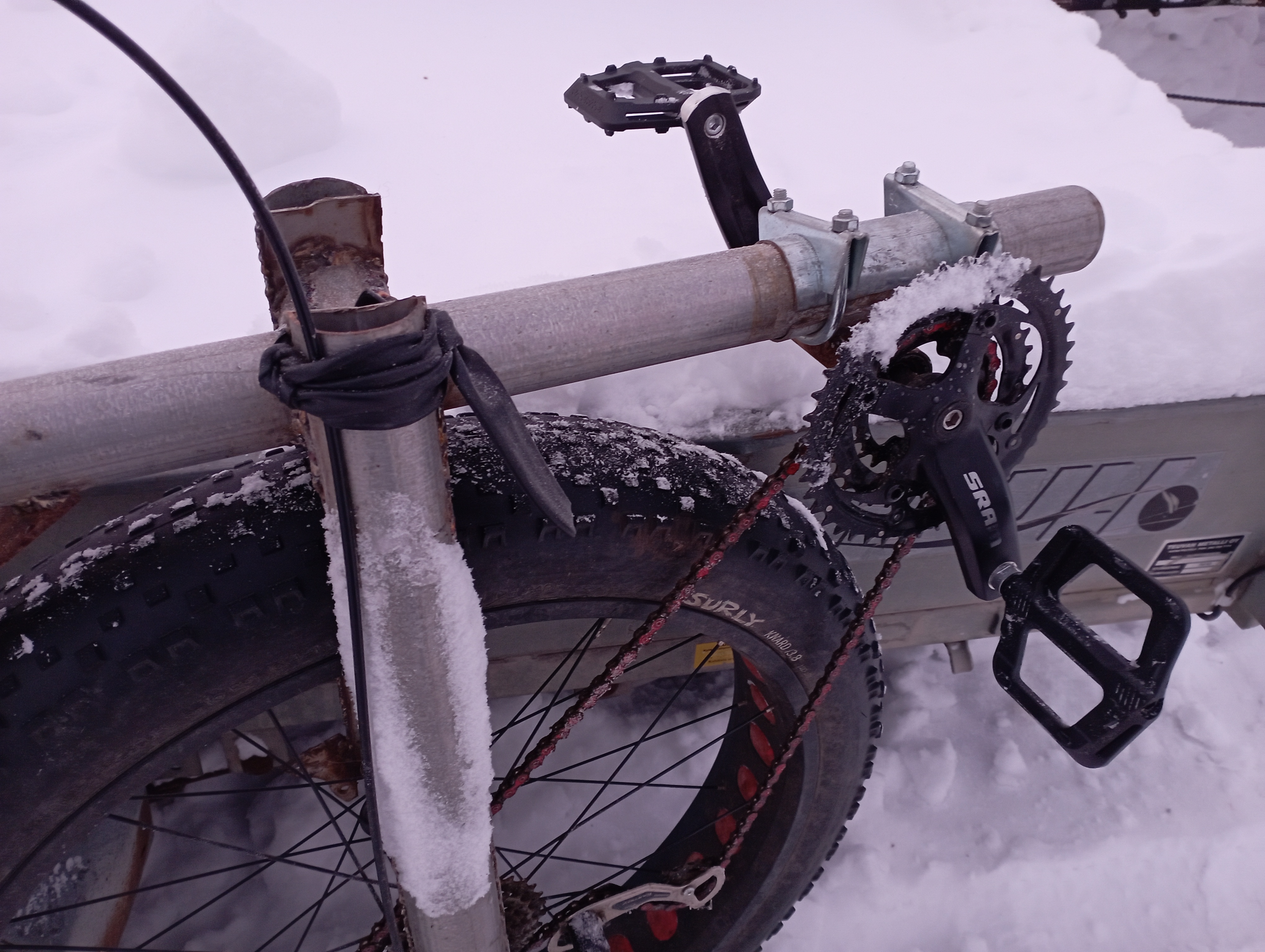

uudet polkimet
uudet polkimet
Tänään kulki paremmin, jaksoin jo kolmen kilsan päähän ostamaan polkimet töppösten alle. Kevyemmän kulkemisen syynä puoli baaria (painetta) lisää, ketjuihin öljyä vai eilinen kilsan kova harjoitus :mrgreen:
Kotona uudet polkimet paikoilleen ja lyhyt testi - sopivat huopikkaille oivasti ensi tuntumalta. En ottanu niitä missä on metalli tapit liukuesteinä ku aattelin, ett menevät huopikkaasta äkkiä läpi - näissä vaan muoviset kohoumat.
Viestit: 14409
