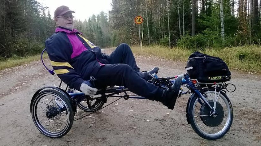

Paljon onnea uudelle sähkönojakistille! Hienoa, kun et ole lannistunut, vaan suuristakin vaikeuksista huolimatta olet ponnistanut eteenpäin! :mrgreen:
Sain kunnian asentaa E-Spin4-muunnossarjan pyörääsi. Asensin akkulaukun toivomuksestasi etupyörän päälle kiinni etuhaarukkaan . Löytyi varastosta juuri sopivan kokoinen vakiotarakka. Koska suht. painava akkulaukku kääntyy etupyörän mukana, se vaikuttaa jonkin verran ohjaukseen, ja etupyörän kääntökulmaa piti rajata jolloin myös kääntöympyrä suureni. Muuten ei pystyisi etupyörää kääntämään ääriasennosta suoraksi. Mielestäni parempi olisi, jos akkulaukkutarakka ei olisi kytköksissä etuhaarukkaan, vaan se olisi kiinteässä yhteydessä päärunkoon. Ratkaisu vaatisi erikoismallisen tarakan.
Mukava olisi kuulla lisää ajokokemuksistasi!
Laitan tähän kuvan, jonka olen sinulta saanut.
Sain kunnian asentaa E-Spin4-muunnossarjan pyörääsi. Asensin akkulaukun toivomuksestasi etupyörän päälle kiinni etuhaarukkaan . Löytyi varastosta juuri sopivan kokoinen vakiotarakka. Koska suht. painava akkulaukku kääntyy etupyörän mukana, se vaikuttaa jonkin verran ohjaukseen, ja etupyörän kääntökulmaa piti rajata jolloin myös kääntöympyrä suureni. Muuten ei pystyisi etupyörää kääntämään ääriasennosta suoraksi ohjaustangosta. Mielestäni parempi olisi, jos akkulaukkutarakka ei olisi kytköksissä etuhaarukkaan, vaan se olisi kiinteässä yhteydessä päärunkoon. Ratkaisu vaatisi erikoismallisen tarakan.

Tervetuloa foorumille! Eikö olekin ihanaa, että pääset vapaammin liikkumaan omin avuin laajemmalla alueella kiitos pyörän? Foorumilla on kolmaskin halvauksesta kärsinyt tietääkseni. En siis minä. Saisiko akut viritettyä roikkumaan rungon alle, jolloin mikä tahansa pussi tai ompelutuotos voisi riittää, jos et vaadi joka sään kestävyyttä, jolloin vaihtoehdot harvenevat. Tämän ketjun aloittajalla pysyy muuten meitä köriläitä paremmin neula ja ompelukoneet hallussa vink vink, jos ei muuta helppoa tapaa siirtää akkuja pois painamasta ohjausta löydy kuin roikutus säkissä rungon alla.
Ei yhtään hullumpi idea sijoittaa akku tai akut rungon alle. Tarvii vain pitemmän johdon liittimineen ja pussin tai pussit akkuja varten. Etupyörän päällä olevaan laukun pohjalle jäisivät controllieri-laitteet. Muun osan laukusta voi pitää säilytyslokerona matkalla tarvittavia varusteita varten. Ohjaus tulisi kevyemmäksi. Minulla itsellä on kaksi akkua. Pitemmillä matkoilla toinen akku on tullut hyvään tarpeeseen kun toinen uuvahtaa.
