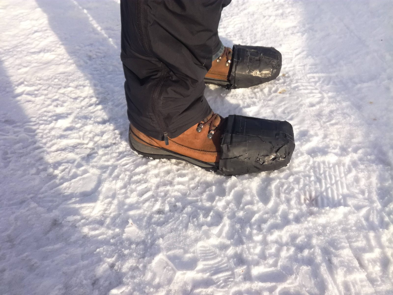

Tapasin perjantaina Siilinkarilla kokeneen jääpyöräilijän. Sanoi joskus palelluttaneensa varpaansa noissa hommissa, joten oli rakentanut itselleen suojat, ettei toistu. Nämä on tehty ohuesta solumuovista mustalla jesarilla teippaamalla. Oli tavattoman tyytyväinen näihin ja sanoi ettei ole yhtään kertaa enää tämän jälkeen palellut varpaita. Pystypyöräilijällä ei kai sitten muualta jalasta palelekaan. Kuvasta näkyy huonosti, mutta noissa on vain ohut kuminauha kantapään takaa pitämässä paikoillaan. Ihan hyvin näytti toimivan myös kävellessä.
Viestit: 2068
Re: Talvipyöräily
jori kirjoitti: 13 Helmi 2022, 20:39
joten oli rakentanut itselleen suojat ettei toistu. Nämä on tehty ohuesta solumuovista mustalla jesarilla teippaamalla.
Sama juttu minulla kinnerissä syyskylmillä: sandaalien kärjet pitää lämpöeristää, jotta tarkenee kinneröidä syyskylmillä. Muussa tapauksessa sandaaleissa alkaa varpaat jäätymään vaikka kinnerissä ei ole muuta ilmanvaihtoa kuin etuvalojen reunat. Ja sandaaleilla pakko ajaa, koska isommat kengät eivät mahdu vaikka on 140 mm:n kammet.
Tapasin perjantaina Siilinkarilla kokeneen jääpyöräilijän. Sanoi joskus palelluttaneensa varpaansa noissa hommissa, joten oli rakentanut itselleen suojat, ettei toistu. Nämä on tehty ohuesta solumuovista mustalla jesarilla teippaamalla. Oli tavattoman tyytyväinen näihin ja sanoi ettei ole yhtään kertaa enää tämän jälkeen palellut varpaita. Pystypyöräilijällä ei kai sitten muualta jalasta palelekaan. Kuvasta näkyy huonosti, mutta noissa on vain ohut kuminauha kantapään takaa pitämässä paikoillaan. Ihan hyvin näytti toimivan myös kävellessä.Varpaiden pakkassuojat.jpg
Joskus ennen vanhaan, kun käytettiin varvaskoukkuja, niihin myytiin samantapaisia tehdasvalmistettuja eristeitä.

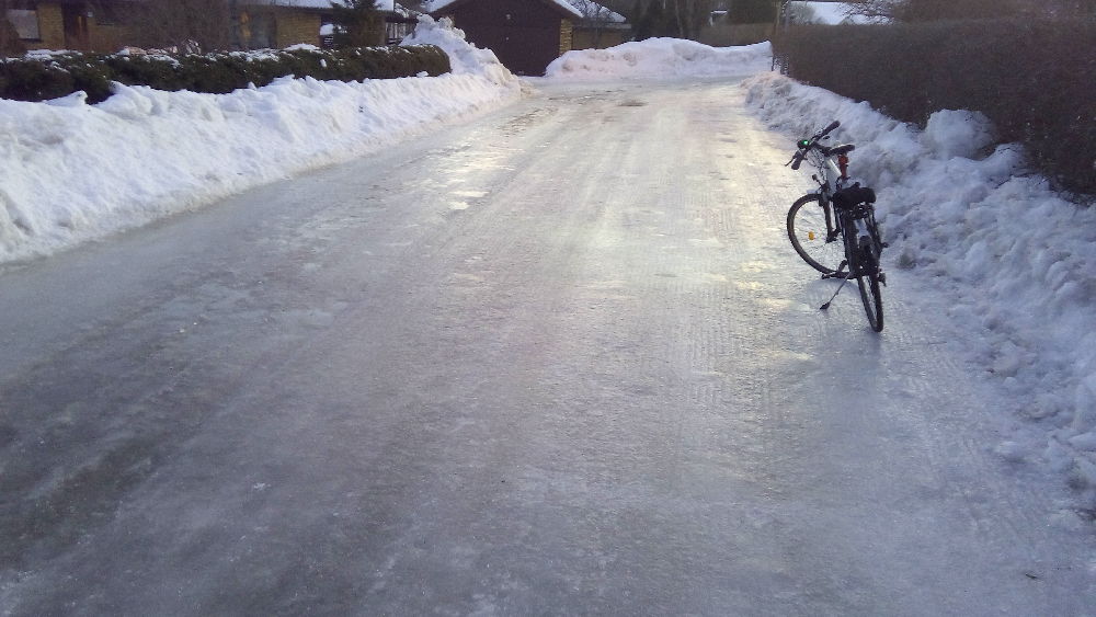

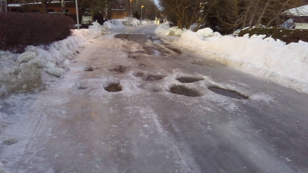

Meillä on ainakin täällä Nummelassa tiet jäädytetty tosi hyvin ja huolellisesti. Hiekoitettu ei ole, joten potkukelkalla pääsisi oikein hyvin. Joissakin kohdissa on kivoja 15 cm syviä vesilätäköitä, joissa talvipyörällä varmasti kaatuisi. En ole edes koettanut... Muualla taas on jäisiä luiskia, kun sohjo on jäätynyt muotoonsa - niissäkin menee nurin vaikka on nastarenkaat. Mielenkiintoista tämä talvipyöräily, pahimmat paikat joutuu taluttamaan. Talveksi pitäisi olla jokin nelipyöräinen...
Pari kuvaa Hannankadulta:
Ja toiseen suuntaan on niitä 15 cm syviä lätäköitä:

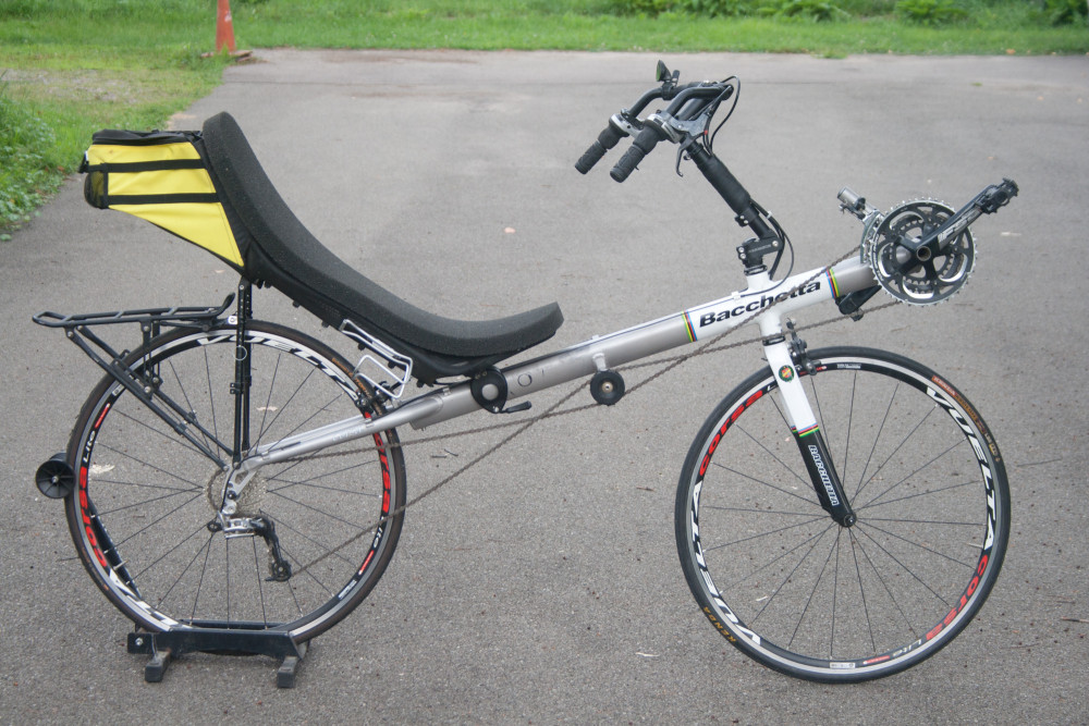

Ei huvittaisi taas talvella vaihtaa pystypyörään. Mitä mieltä olette tikkurunkoisesta talvipyöräksi?
  • yksinkertainen runko (voisi jopa ehtiä rakentaa)
  • ylämäet nousee hyvin, kun paino siirtyy taakse
  • aerodynaaminen (talvella ehkä vähemmän tärkeää)
  • kaatuessa tippuu korkealta
  • pitkä matka saada jalka alas maahan
  • osuuko kantapää eturenkaaseen kun ohjaa yhtään enemmän?

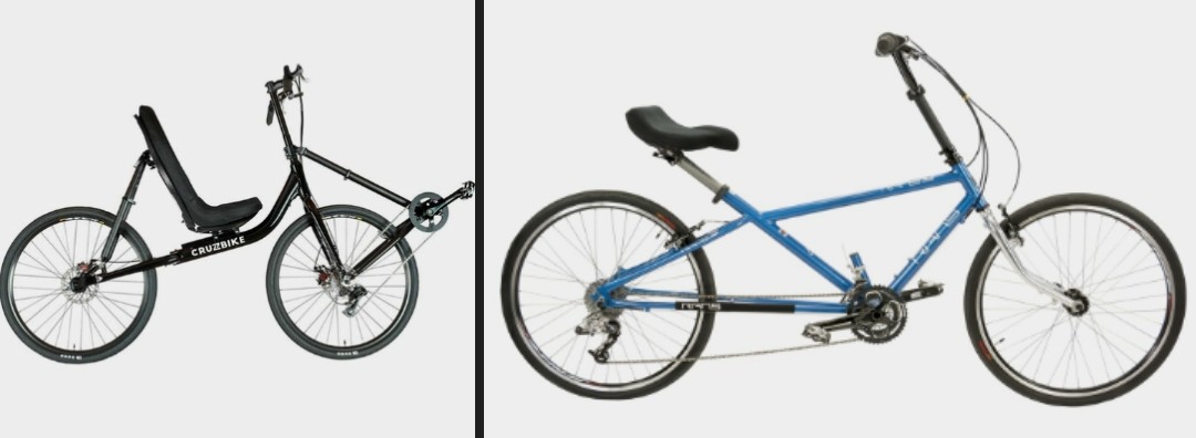

Crank-forward-malli sopisi talveen, mutta ne näyttävät epämukavilta ajaa (ei ole kokemusta), vaikeilta tuottaa kovaa polkutehoa ja aerodynamiikka on varmaan niin huono kuin missään polkupyörässä voi olla. Kolmas vaihtoehto olisi suht pystyssä ajettava MBB, jonka en usko silti nousevan liukkaita ylämäkiä ja polkiessa on helpompi saada pito loppumaan ohjaavalta renkaalta.
Viestit: 4178
Re: Talvipyöräily
Tikkurunkoinen toimii talvella ihan hyvin. Kannattaa vaan suunnitella se kohtuu leveiden renkaiden ympärille.
