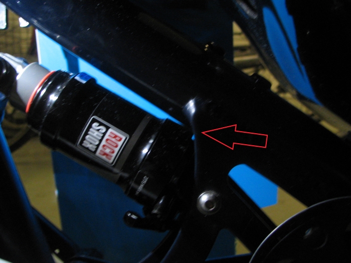

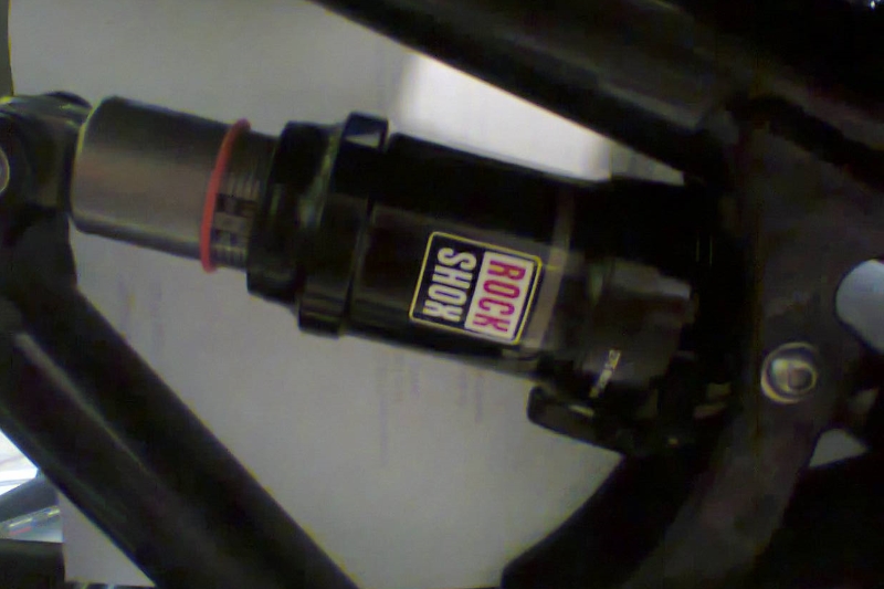

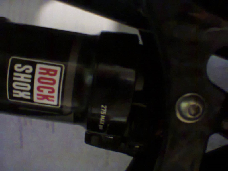

Joo, edellisessä kuvassa ei ollut kunnolla kiinni. Tässä nyt kiinnitettynä & käännettynä toiseen suuntaan:
Oikeassa reunassa pyörän runkoa, vasemmassa takahaarukka
Iskarin paksumman pään väli runkoon
Viestit: 14445
Re: Nojapyörä, kyllä kannatti!
Onpa hilkulla. Vielä kun tyhjäät paineet ja painat niin alas, että näkyy, paljonko hälppii runkoon kiinni. Pieni kosketus ei haitanne, sillä nivelissä on kumiholkit, mutta isompi kontakti on haitaksi, sillä se taivuttaa sylinteriä.

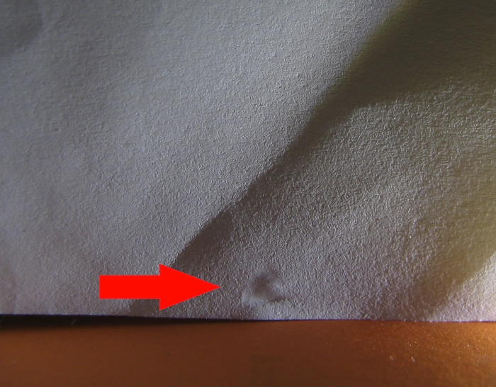

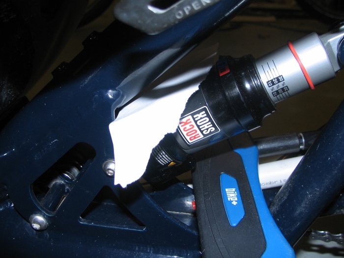

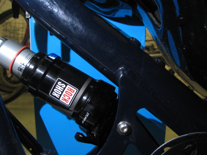

Sain sähköpostia tänään ja liitteenä pari kuvaa joissa heillä iskari asennettu tismalleen samalla tavalla kuin minulla. NikoK, jos vuosimallissa on tapahtunut muutoksia, olisi Velotechnikin ollut syytä ottaa selvää ettei myymänsä iskari sovikaan kaikkiin scorpioneihin. Ostin siis tämän iskarin heiltä suoraan koska myyvät sitä myös perus-scorpioniin.
Laitoin jo sähköpostia heille takaisinpäin parempien kuvien kera. Tässä ne myös teille, jos noista ei keksi mikä on ongelmana niin en enää keksi parempaa keinoa selittää :D .
compression makes mark on paper scaled.jpg (311.21 KiB) Katsottu 4329 kertaa
from side scaled.jpg (275.5 KiB) Katsottu 4329 kertaa
compressed scaled.jpg (224.99 KiB) Katsottu 4329 kertaa
Paper indicator scaled.jpg (234.97 KiB) Katsottu 4329 kertaa
Viestit: 14445
No niin, nyt näkyy hyvin, mistä on kyse. Vielä kun selviäisi, miten paljon iskarin mäntä vielä tuosta tilanteesta menee sisään, niin voitaisiin laskea, miten paljon pitää viilata ja mistä.
Iskarissa näkyy prosentit. Kuvasta mitaten O-rengas on 66% kohdalla.
