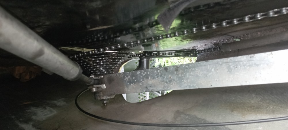

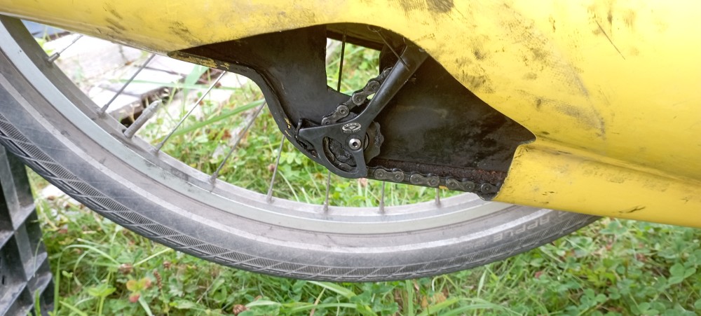

Ekassa kuvassa edessä pienin ratas, takana suurin häkki ottaa huoltoaukon reunaan. Toisessa kuvassa molemmat suurimmalla rattaalla - suistaja osottaa melkolailla eteenpäin - jos otan ketjuparin pois, menee tosi tiukalle. Kun laitan molemmissa päissä pienimälle, on suistaja hyvinkin "sykkyrässä" mut toimii kuitenkin. Olkoon noin jos testiajossa pelaa.
