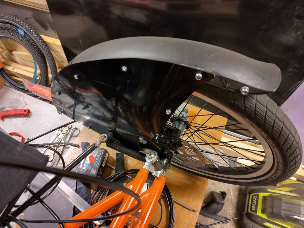

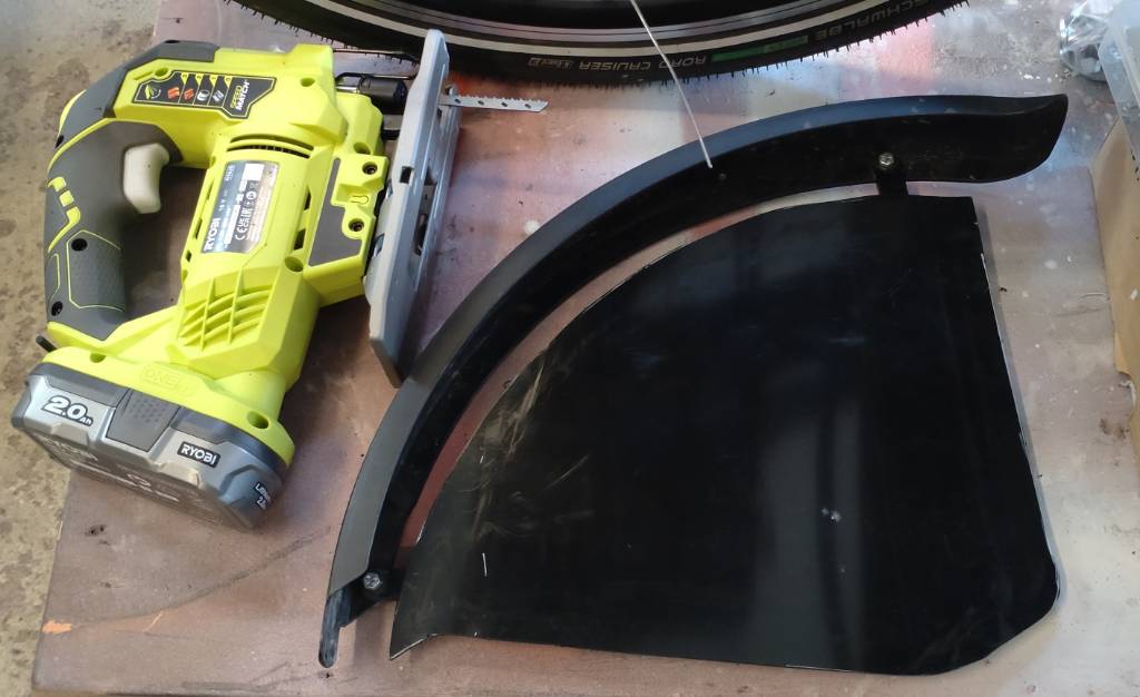

Sisälokarin muotoilua uudella Ryobilaitteella.
Viestit: 6104
Kai tuohon kate mahtuu. Tämäkin on jo 100 mm liian pitkä laatikon rungoksi.

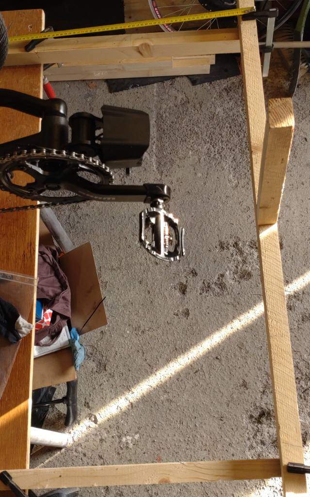

Jalka on 12 tuumaa eli 30cm ja poljin tulee keskelle jalkaa. Omalla kokemuksellani poljinakselille sijoitettu 30cm kiekko tulisi mahtua pyörimään katteen sisällä. Näyttäs epäselvästä kuvasta, että tuo ois mahdollista toteutua.

Vilijami kirjoitti: 22 Syys 2025, 10:55
Yläreunasta olevasta mittanauhasta koitin tihrustaa, että askeli olisi noin 45 cm kohdalla rungon ulkolaidasta. Eli reilusti yli 30 cm siinä pitäisi olla tilaa. Enää pitää käydä mittaamassa, että salliiko piha 100 mm ylityksen "rakennusluvasta". :D
Viestit: 6104
Kävin mittailemassa ja tämä on tehtävä juuri tuon 30 cm mukaan eikä yhtään ylimääräistä. Menee muuten hallinnollisen pihan rajan yli. :roll:

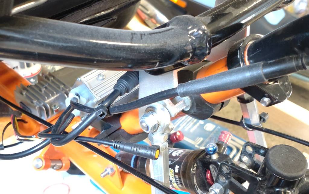

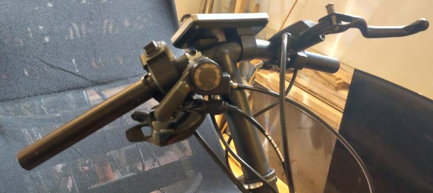

Lisää rojua stongaan. Kitkavipu toimii käsijarruna. Vedin vielä vaijerin takajarrulle, joka toimii siis vain käsijarruna.

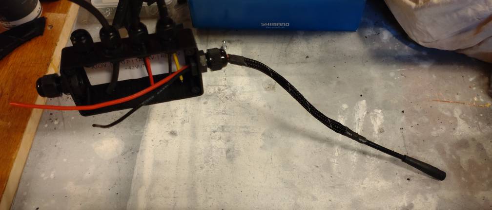

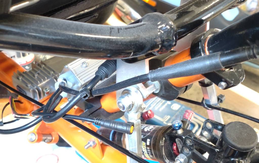

Akulta tuleva kaapeli pitää haaroittaa, jotta saa sähköjakolaatikkoon akun jännitteen. Kontrolleri oli täynnä möhnää, joten sinne ei piuhan päitä kolvata. Paras olisi tietysti saada akku tuohon rungon viereen telineeseen. Jäisi kokonaan yksi kaapeli tavaratelineen laukusta kontrollerille pois.
Viestit: 6104

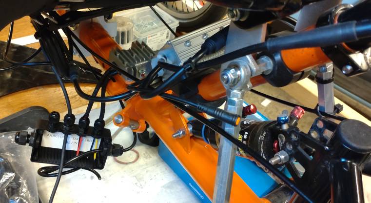

Täähän uhkaa valmistua käsiin. Sähkökaapelit (ohjauspaneli, etuvalot ja jänniteregulaattori) vedettynä ja kytkentää vaille valmiit. Lokarit taitaa olla viimeiset, jotka pitää tehdä.

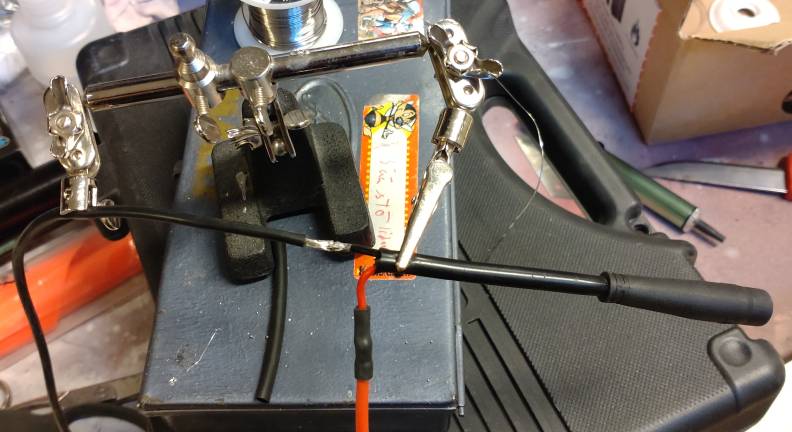

Sama meininki jatkui tänä ilta kuin ed. kuvissa. Sähköjen tekeminen on aika hidasta hommaa - varsinkin, jos unohtaa laittaa kutistesukan ennen kolvaamista. :roll: Sekin hidastaa, että kolvi on kapeakärkinen harrastajan Weller, mutta saa siitä sentään säädettyä 450 C° lämpötilan, niin ei tarvitse odotella kovin pitkään vielä näillä kaapelin poikkipinta-aloilla. Akun jännite pitää viedä jakorasiaan, jotta sen saa jaettua 12 voltin regulaattorille, josta sitten jännitettä eteenpäin tarpeen mukaan.

Viimeksi pyörän kanssa olen puuhaillut sähköjen ja sisälokareiden kanssa. Pitäisi vielä vähän pistosahalla trimmata niitä. Sitten lämmitys ja muotoonpainelu. Rapakaaren ja sisälokarin saumaan ostin Bilteman mustaa koriliimaa. Kaukoidästä on tulossa mustia kupumuttereita.
