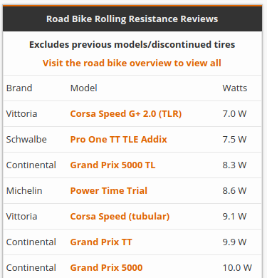

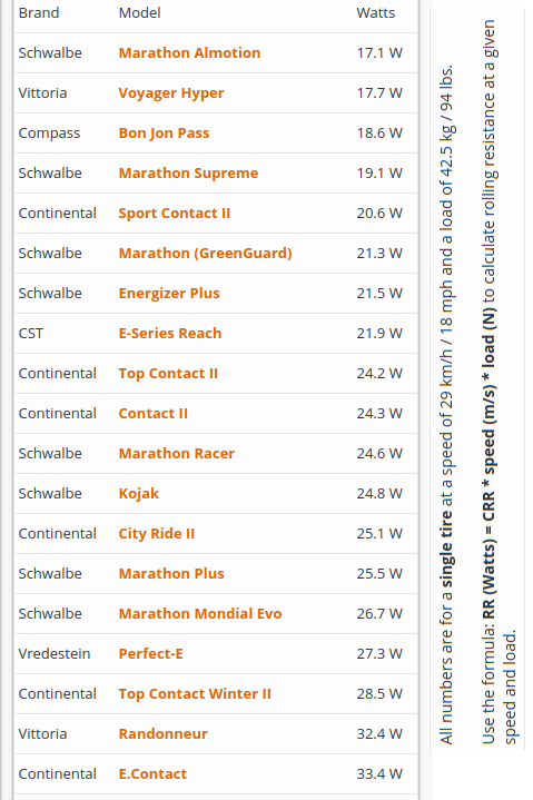

Juuri näin se on. Vierintävastus on se vakiovastus, joka kuluttaa polkijan voimia nopeudesta riippumatta. Tietenkin teho on alempi, kun nopeus on alempi, mutta matkalla kuluneesta lihasenergiasta vierintävastus vie lähinnä renkaiden vierintävastuksesta riippuvan vakiomäärän.
Maantierenkaiden tehontarve.png (48.43 KiB) Katsottu 6367 kertaa
Touringrenkaiden tehontarve.png (90.43 KiB) Katsottu 6377 kertaa
Nämä kuvan vierintävastustehot on laskettu 42,5 kg kuormalla ja 29 km/h nopeudella. Kinnerillä, jonka kokonaispaino kuskeineen on 120 kg tuo teho voidaan kertoa kolmella, jolloin saadaan se teho, joka kinnerin matkanopeudella kertyy vierintävastuksista.
Jos tuo teho on yhteensä 100W, kuten summittain tulee Contiental E Contact renkailla tai 25 Wattia, kuten tulee parhailla kiparenkailla on ero melkoinen siinä kuormituksessa, joka polkijalle siitä kertyy.
Jos käytetään sähköapua, tuo tarkoittaa, että akusta kuluu sadan kilometrin matkalla 75 W x 3,45 h = 260 Wh pelkän vierintävastuseron kompensoimiseen. Tuo on nettotehoa, joten tuon vierintävastuseron kompensoimiseen menee tavallisesta polkupyörän akusta yli puolet. :shock:
