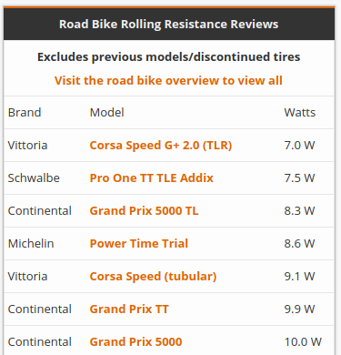

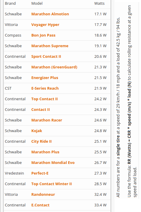

Touringrenkaiden tehontarve.png (90.43 KiB) Katsottu 5724 kertaa
Nämä kuvan vierintävastustehot on laskettu 42,5 kg kuormalla ja 29 km/h nopeudella. Kinnerillä, jonka kokonaispaino kuskeineen on 120 kg tuo teho voidaan kertoa kolmella, jolloin saadaan se teho, joka kinnerin matkanopeudella kertyy vierintävastuksista.
Jos tuo teho on yhteensä 100W, kuten summittain tulee Contiental E Contact renkailla tai 25 Wattia, kuten tulee parhailla kiparenkailla on ero melkoinen siinä kuormituksessa, joka polkijalle siitä kertyy.
Jos käytetään sähköapua, tuo tarkoittaa, että akusta kuluu sadan kilometrin matkalla 75 W x 3,45 h = 260 Wh pelkän vierintävastuseron kompensoimiseen. Tuo on nettotehoa, joten tuon vierintävastuseron kompensoimiseen menee tavallisesta polkupyörän akusta yli puolet. :shock:
