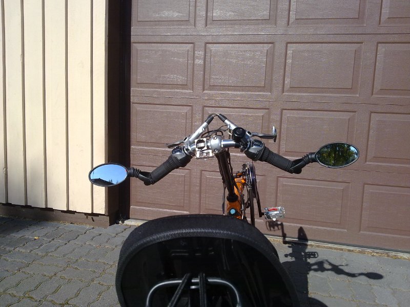

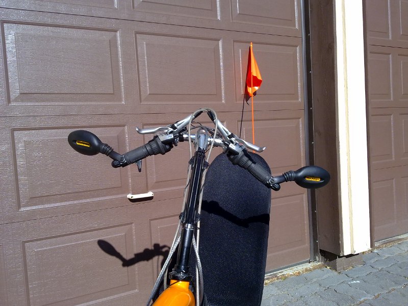

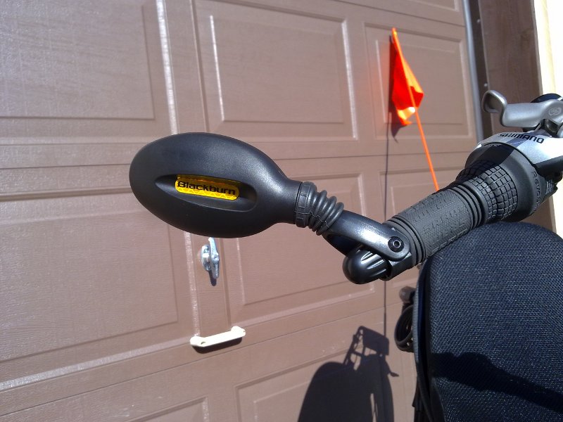

Varustelu jatkuu...
Tänään saapui kaivatut taustapeilit mallia Blackburn multi-fit. Selkeä näkyvyys, eivät tärise yhtää sen enempää ku ohjaustankokaan karkealla pinnalla ajettaessa. Tulevat sen verran leveälle että omat olkapäät ei häiritse näkyvyyttä. Ja ovatpa kohtalaisen hienon näköisetkin 8)
Ja sitten pakollistet kuvat...

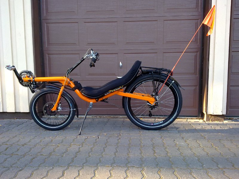

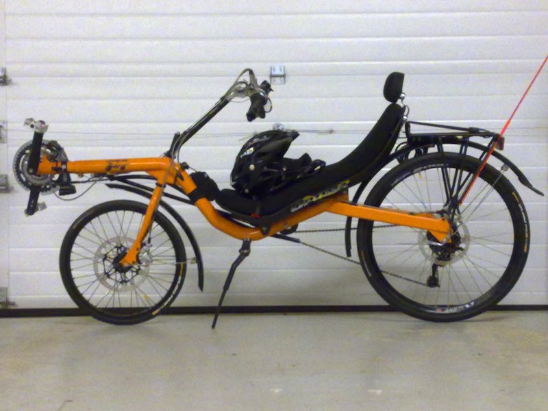

Vaihtui takakiekoksi kapeampi 32mm Halo Combatin tilalle, Halo:n levyjarrunavalla ja Rigida:n aero 17mm kehällä varustettu. Tarkoituksena oli ens kesänä (tai jo nyt syksyllä) kokeilla jotain racing henkistä kapeaa slicksiä alle...

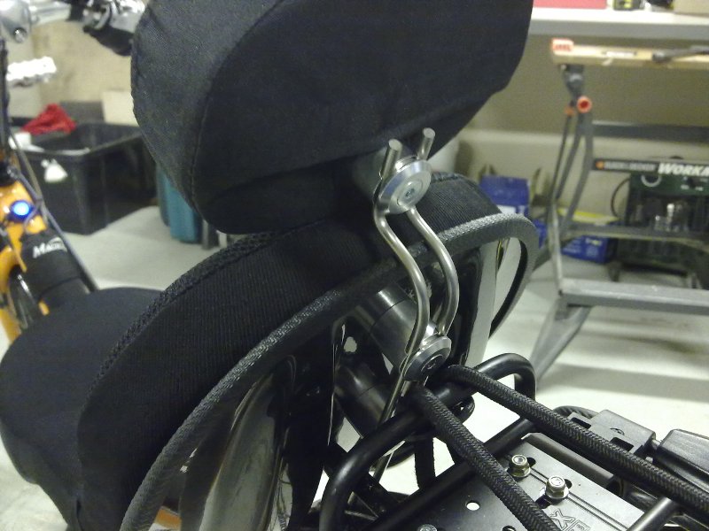

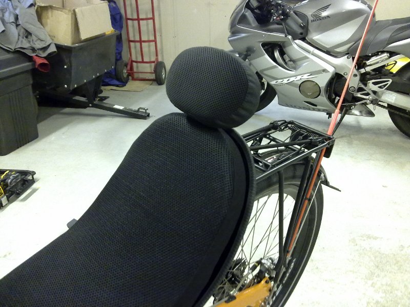

Tänään DHL:n rekka toi raaseriin Optiman niskatuen.
Asennus oli erittäin nopea, kaksi reikää penkin keskilinjaan ja tuki paikalleen. Testiajo suoritetaan työmatkalla...
Ja parit kuvat paikallaan olevasta "tyynystä"

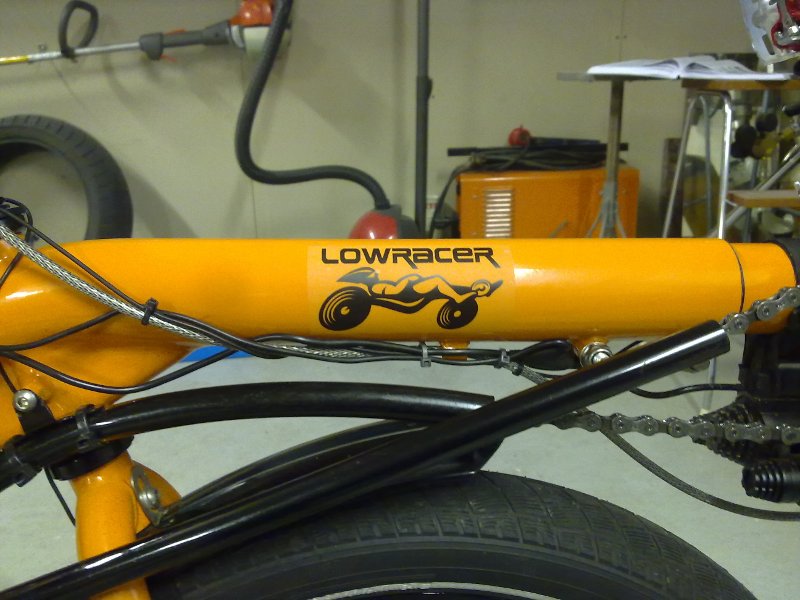

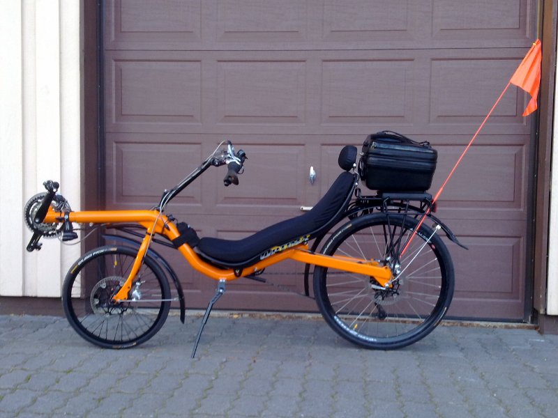

Tässäpä sitte kuva tuosta "rimpulasta" ja tarrasta jonka tälläsin keulapuomiin...
vauhdikas kuva...
vauhdikas kuva...
No emmä ny tiiä, vähän tuommonen rimpula...

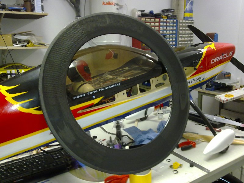

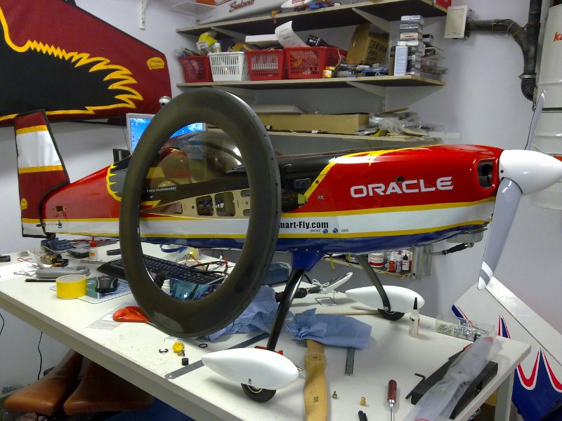

No ni tuuninki kierre alkoi, saas nähä mihin loppuu ;)
Tuommosen rinkulan olivat mulle leiponeet idän ihmemaassa. Tuohon pitääs sitte alkaa pinnoja metsästeleen ja napahan siihen on jo tulossa ensviikolla.
88 - 700c (622) tubular hiilikehä.

Wau! Komee aerokehä, mistä hankit ja paljon kustansi? Miksi päädyit tuubeihin avorenkaan sijaan ja onko pinnat minkä tyyppisiä?
edit: Komeen kokoinen lennokki muuten, luulin ensin että kehä on kakskyttuumainen :shock:
THuhtamaki
Viestit: 151
Liittynyt: 08 Kesä 2010, 13:20
Re: Low ~ Mid Racer
Viesti Kirjoittaja THuhtamaki »
Pinnoja ei ole vielä hankittuna koska kiekkoon tulee 32h mtb napa (jarrulevykiinnikkeellinen) jonka kanssa pinnan mitta on vetopuolella 221mm ja jarrulevyn puolella 223mm, ovat semmoisia mittoja joita ei ainakaan vielä ole tullut vastaan missään kaupassa. Todennäköisesti kuitenkin päädyn normaaleihin mustiin 2mm pinnoihin.
Vanteen tilasin eBayn kautta kiinasta, ja koska tullaukselta tällä kertaa vältyttiin hintaa kertyi 154€ toimituskuluineen (n. 40€ toim.kulut).
Tuubiin päädyin siksi että juuri tilaus päätöstä tehdessäni en löytänyt avokumeille 32pinnaisia vanteita. Noissa avokumelle tehdyissä kehissä näyttä järkiään olevan alumiininen kylki johon kumi kiinnittyy. Toki on täyskuituisiakin, mutteivät kuulemma kestä juurikaan maantie ajoa, vaan ovat pelkästään sileille ratapinnoille tarkoitettuja.
BTW. Tuossa koneen nokalla on 23 tuumainen rupelli ;)

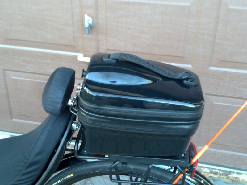

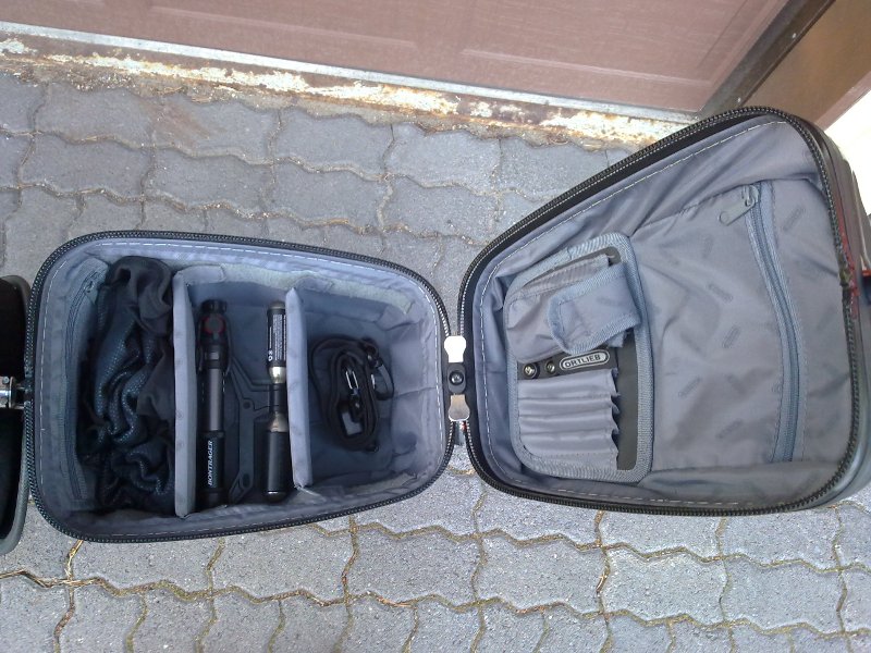

Tänään asensin Ortliebin Bike-Box 2:n tavaratelineelle. Kuvista joku saattaa jo huomatakin että asensin laatikon takaperoisesti. Muotoilu sopii mielestäni paremmin näinpäin asennettavaksi...
