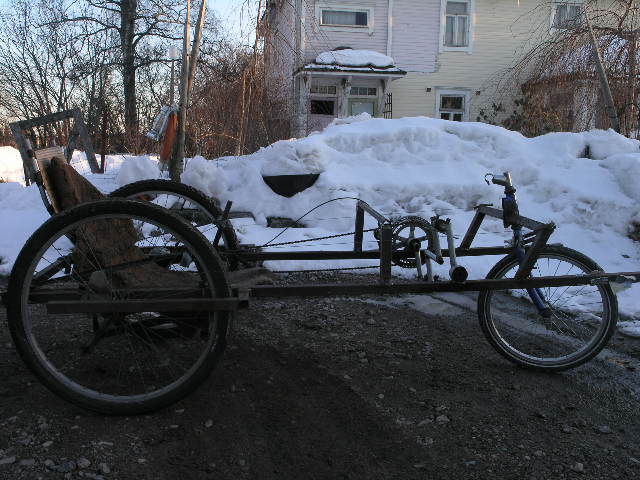

Kaivoin tämän tekeleen hangesta esiin ja tein tuon toisen polkimen valmiiksi nyt siinä on kaks jonkinlaista joilla voi polkee. Kun tulee kokemusta niin parannellaan.
Ohjauksen tein kans eli tuon ratti systeemin mutt kun en ajatellu nii siitä tuli vähän erikoinen :D ku käänsin rattia oikeelle pyöräkäänty vasemmalle :oops:
Sen verran tuolla ajoin ett epäilen ett ei tule kestämään nuo hammassysteemit. Parempi vissiin tehdä tuo vaijeriohjaus. Tuli vaan tehtyä runko niin kapee ett ei meinaa kädet mahtua sivulle.

Virittelin vaijeriohjauksen ja pieni koeajo, toimii. Välitykset aika jäykät en oo varma onko pienin vihe käytössä, 7-nexus navassa. Nuo kammet 140 mm vaikuttaa ett joutuu ehkä ettii pienempää eturatasta. Pitää koe ajaa vähän pitempi matka jos löytys vikoja :wink:

Näpsäsin kuvan ei mitään suuria muutoksia ulkonäössä aikasempiin kuviin mutt tuosta voi alkaa koppia suunnittelemaan ja mahollisia muutoksia
Keulassa olis varaa laskea muutama sentti esim. haarukkaa lyhentämällä. Takana on 26" kiekot, epäilyksiä on ollu ett kestääkö trikessä isot kiekot, vai pitäskö suosiolla laittaa 20"set.
Nuo isotkiekot roiskuttaa aika paljon kuraa nyt ja vaikka ne jää ilmeisesti kopan ulkopuolelle pitää ne jollainlailla koteloida tai ainaskin laittaa lokarit. Pienet kiekot olis helpompi koteloida. Pitää varmaan kokeilla niitäkin ja noitahan voi vaihtaa myöhemminkin miten halluu.
Viestit: 14448
Re: Kolmipyörä
Paino aika takana. Toimiiko ohjaus ihan OK, vaikka keula on noin kevyt. Viittitkö punnita pyöräkuormat.

Vähän vaalensin kuvaa kun on niin tumma ettei meinaa mitään nähä.
