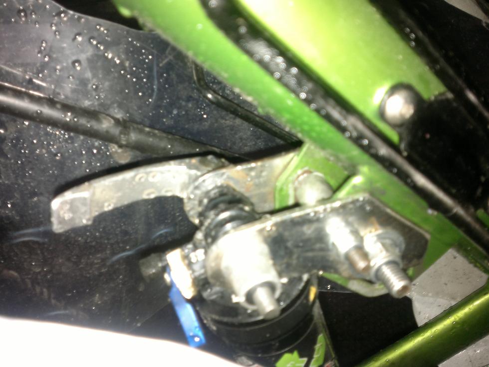

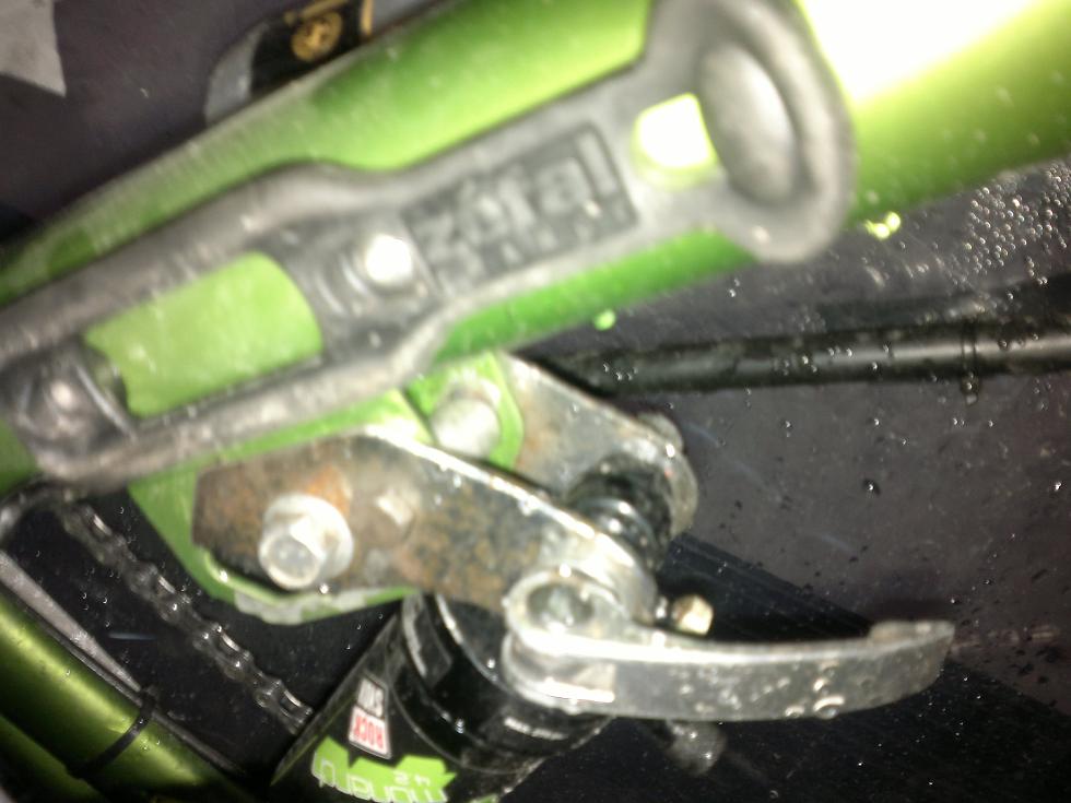

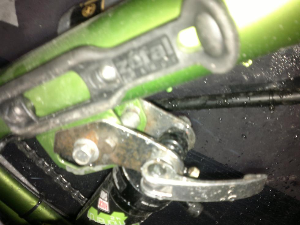

Tässä lupaamani kuva jousen kiinnikkeestä, se on kiinni kahdella pultilla vanhassa iskarin kiinnikkeessä ja vanhan kiinnikkeen sisään/pultteíhin laitoin holkit, ettei vanha kiinnike painuisi länään. Tuo iskari on vähän pitempi ja nyt kun iskariin laittoi "sopivasti" (muistaakseni 12,5bar, ihan mututuntumalla mennään) ilmaa niin se ei juurikaan painu kun istahtaa jakkaralle mistä johtuu se, että ajoasento ja muuttui pystymmäksi ja istumakorkeus tuntuisi olevan vähän korkeampi kun vertaa vanhaan. Ylösalaisin asentamalla (kuten vanha) tuo mahtuisi paikallee vanhaan kiinnikkeeseen mutta mun mielestä kaikki kurapaska olisi ajanoloon menossa iskarin sisään, tiedä sitten olenko vaan vainoharhainen? "kesäkiinnikkeet" vielä teen sellaiset missä ajoasento on aavistukseen makaavampi.
Mulla oli raskaampi alkuperäinen iskari kuin Jolaeksella, dnm du-22 painoi 512g, kokemukset on samat eli tajuttoman mukavat kyydit tarjoaa, äsken suihkussa niinkin hulluja mietin, että näinköhän sitä runkosettiä hankkisinkaan kun tämä tuntuu niin hyvältä :D no, ehkä ensi syksyksi saa kehiteltyä uuden kuumeen (toivottavasti) :lol:

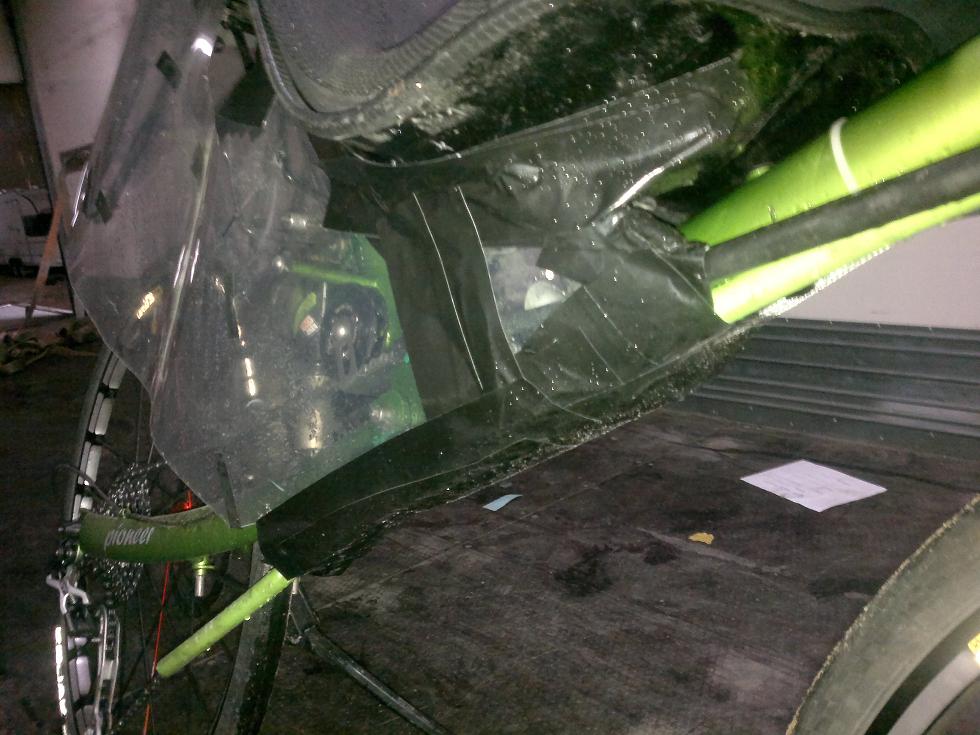

Pvc-kalvot ei lepata ajaessa, ne on pääosin nippusiteellä kiinni tarakassa ja yläreuna on vahvasti teipattu penkkiin ja poksiin, ajansaatossa tuuli on painanut ne vähän aalloille eli kiinnitys ei ole ollut täysin kireä ja esim. pullotelineistä johtuen täysin suoraksi ei saakkaan, mutta tuo on jäykkähköä materiaalia ja ei lepata, jäykkäperäiseen kiinnittäminen olisi helpompaa ja kavoista saisi peittävämmät. Hyötyä on, kokeiluversio mansikkamaamuoveilla parannus testiajossa oli keskinopeuden osalta 2,4% (huonommissa olosuhteissa) http://www.nojapyorafoorumi.fi/viewtopi ... =90#p23360 nyt kiinniolevat kalvot on peittävämmät ja tässä viimeisessä virityksessä teippasin penkin alta ylimääräiset reiät katteesta umpeen jotta ilman saisi kivemmin kulkemaan. Nyt kun tuo perä on iskarimuutoksessa vähän noussut niin uudet peittävämmät kalvot pitäisi tehdä, onneksi sitä tuli ostettu 4 neliötä kerralla. Mutta väitän, että näistä hyöty on isompi kuin tuo 2,4% ja mitä kovempaa mennään sen enemmän niistä on hyötyä.
Se hyöty ilmeisesti iskarimuutoksesta myös oli, että enää ei kastu reidet alapuolelta juurikaan, ennen jos ajoi 2 km märällä tiellä niin reiden alapuoli ole ihan märkä eturenkaasta lentävästä vedestä, nyt ajoin 30 km märällä tiellä ja oli vaan vähän kostea (ei siis tuntunut vielä epämukavalta) voi olla vähän apuna myös se, että penkin alapuolen aerodynamiikkaan on panostettu ja tulee vähemmän pyörteitä?

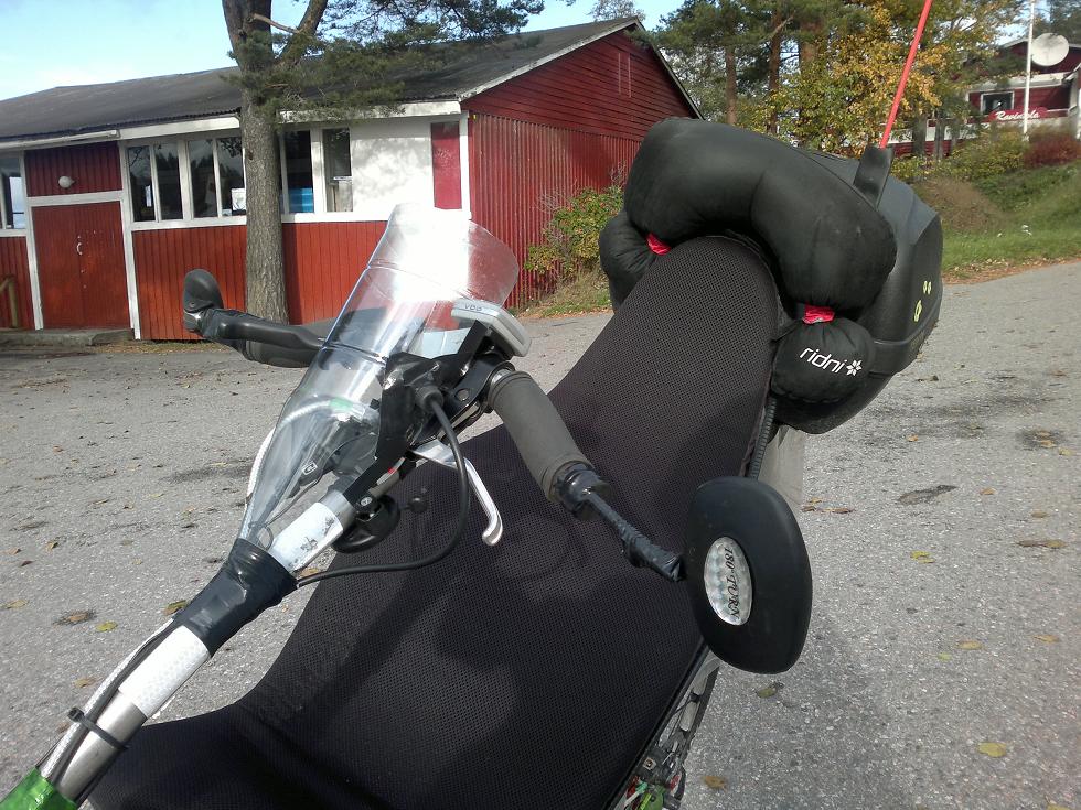

Minä kun kaikenmaailman katteita rakastan niin pullosta leikkasin tilapäiskatteen jotta saa pahimmat "tuulen koloset" peittoon ohjustangon liepeiltä, ei ainakaan paina paljoa (9 grammaa ilman teippejä). Lopullisen leikkaan ämpäristä ja se olisi tarkoitus yläpäästään kiinnittää tangonpäihin noiden peilinkiinnikkeiden alle, ideana olisi saada näpit samalla tuulensuojaan.

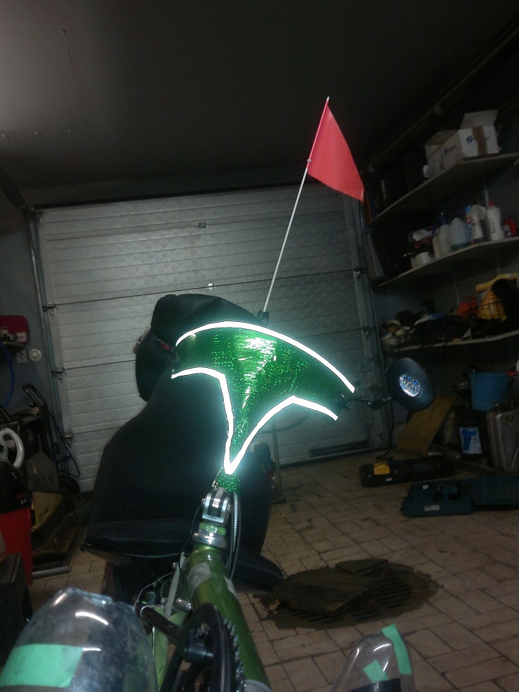

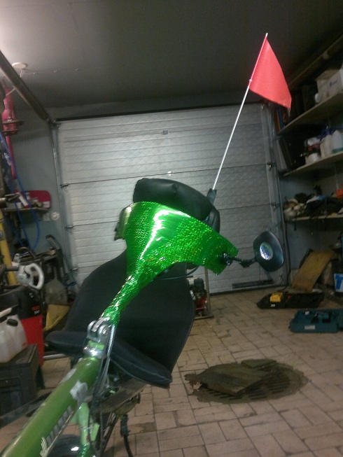

Nelosversion tein etukatteesta ennen viidettä :)
kate 4.0.jpg (106.81 KiB) Katsottu 5247 kertaa
Ensin yritin tehdä katetta yhdestä kivan vihreästä muovisaavista mutta sen muovilaatu oli niin jäykkä/mureneva ettei tullut hommasta mitään. Sitten löysin tallin nurkasta palasen vanhaa jumppapatjaa, siitä leikkelin katteen. Sen verran tuo oli ankean näköinen, että vetelin päälle suikaleita "bling bling -teipistä" ja näkyvyyttä lisäsin heijastinnauhalla, se on Biltemassa myytävää moottoripyörien vanneteippiä. On se kivan näköinen kun katsoo tarpeeksi kaukaa :P mutta nyt saa nyrkit tuulensuojaan. Yläpään kiinnitys tuli ohjaustangon päihin peilikiinnikkeillä.
Joo, vitosversio tulee sitten kun löytyy jäykenmpi makuualusta mitä voi leikellä. Tämä oli sen verran lepsua kamaa, että laitoin sisäpuolelle yläreunaan muovisuikaleen jäykisteeksi. Samalla pitää jostain askartelukaupasta etsiä jotain kivan väristä kontaktimuovia päällysteeksi.
