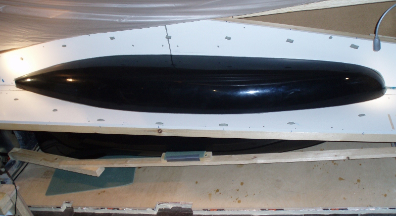

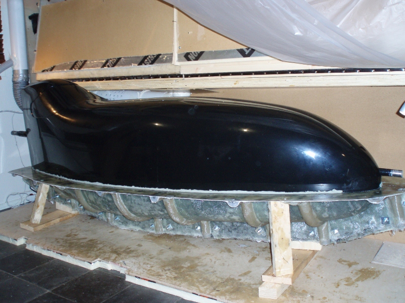

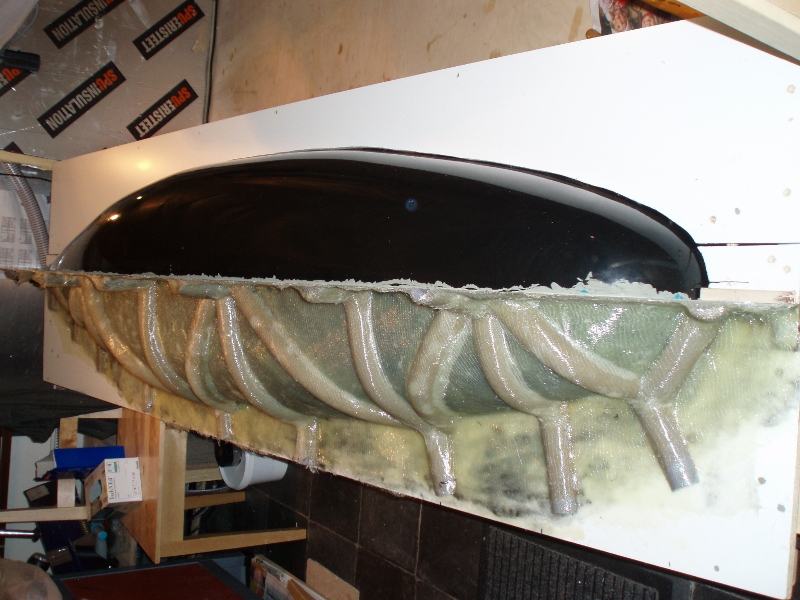

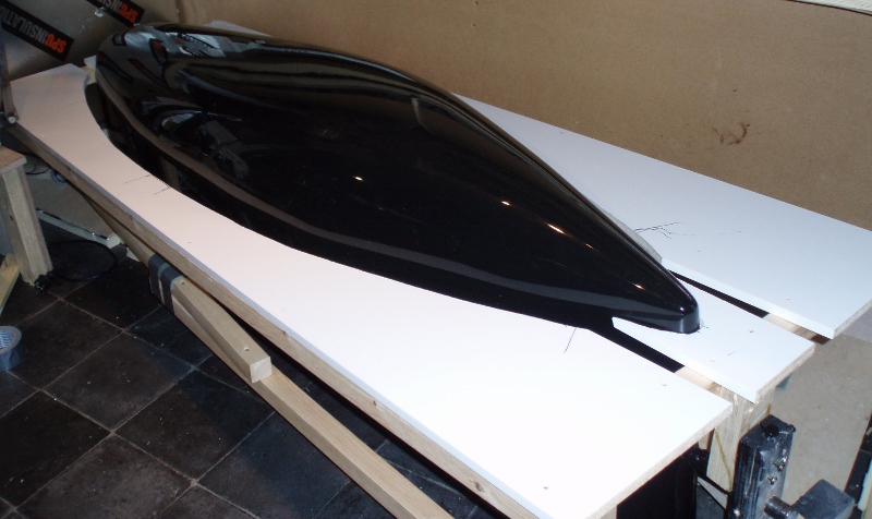

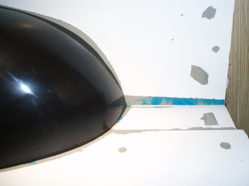

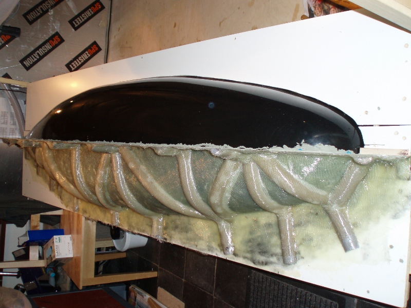

Taas päivittelyä. Olen saanut kaksi neljästä naarasmuoteista valmiiksi. Nämä naarasmuotit saa irroittaa urosmuotista vasta kun kaikki 4 on valmiit, muutoin muottien välille tulee ”porras”. Irroitus päivästä tulee jännittävä, vasta silloin työn laatu, huono tai hyvä, tulee näkyviin.
Käytin tunnettuja tekniikoita, nämä löytyy netistä tai komposiittialan kirjoista;
Ensin tein laipat melamiini-lastulevystä vaakatasoon (1) ja sitten pystytasoon (2) Plugi on ylösalaisin. Laippojen ja urosmuotin välinen kolo täytettiin kovettumattomalla mallivahalla (kuva), laippohin ohjauspallukat vahasta jotka kopioituvat naarasmuotteihin, tähän laminoin ensimmäisen neljäosan ja pysty laippa pois (kuva). Toinen neljäosa, muotin kääntö, pukit alle, laippojen poisto+trimmaus niin Cone näyttää taas ihan kivalta (kuva). Alaneljäsosamuotit on kiini toisissaan laipoista muttereilla. Galaksitkin on palanneet, tosin hieman hiemmeämpinä koska irroitusaineita on noin 7 kerrosta. Pian Cone taas katoaa kun alan tekmään puutuvia neljäsosia.
Ei muuta kuin jouluista rakennusiloa kaikille! :D :D
