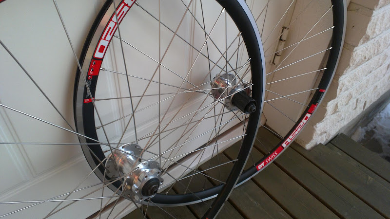

Noniin, hiilari haarukka odottelee pääkaupunkiseudun tullissa selvitystä ja kun eilen tuli vanteet ja pinnat niin pitihän ne nojailulenkin molemmin puolin rihtailla kasaan:
Päälle tulee tällaset gummit:
Meni pikkutunneille joten suorat on...

Dodii, rattaat on ny alla. Tuli punnittua kiekot ilman pistoakseleita, pakkaa ja jarrulevyjä... etu 1650g ja taka 2050g. Aika lailla ovat painavammat, edestä otettu kisakiekko jossa painava Schwalbe Milano tuubi painoi 1050g...

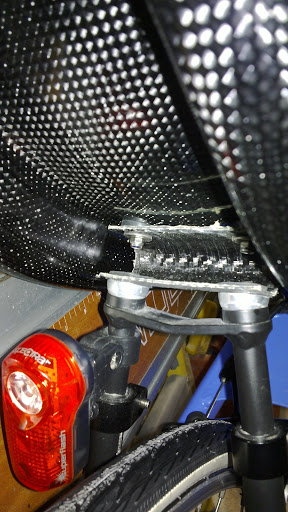

Etuhaarukka nippa-nappa jätti tilaa eturattaalle. Onneksi Itella sai toimitettua tullauksesta uuden haarukan joten jos koeajossa tulee kihnutusongelmia niin pitää heittää se alle. On vähän hassun näköset levarinavat maantiepyörässä ilman levyjä :oops:
Tosiaan tuli ongelma tuosta Suunnon nopeusanturista, MP:ssä kun on sensori pistoakselissa ja ohjeen mukaan vasemmalla puolella, missä myös jarrulevy on. Ei mahda magneetti kantaa kun pinnat on levyn ja kaliiberin verran sisempänä navassa... asennus normi rattaalla kuten alla:
Näyttää siltä että pitää vaihtaa pistoakselin vivut etu- ja taka kesken (varalta tilasin aikaisemmin samanlaisen pistoakselin taakse) ja vaihtaa lowracerissa oleva takahaarukkaan kiinnitetty sensori MP:hen, lowraceriin kun ei tule jarrulevyllistä ratasta ainakaan tarkoituksella.
