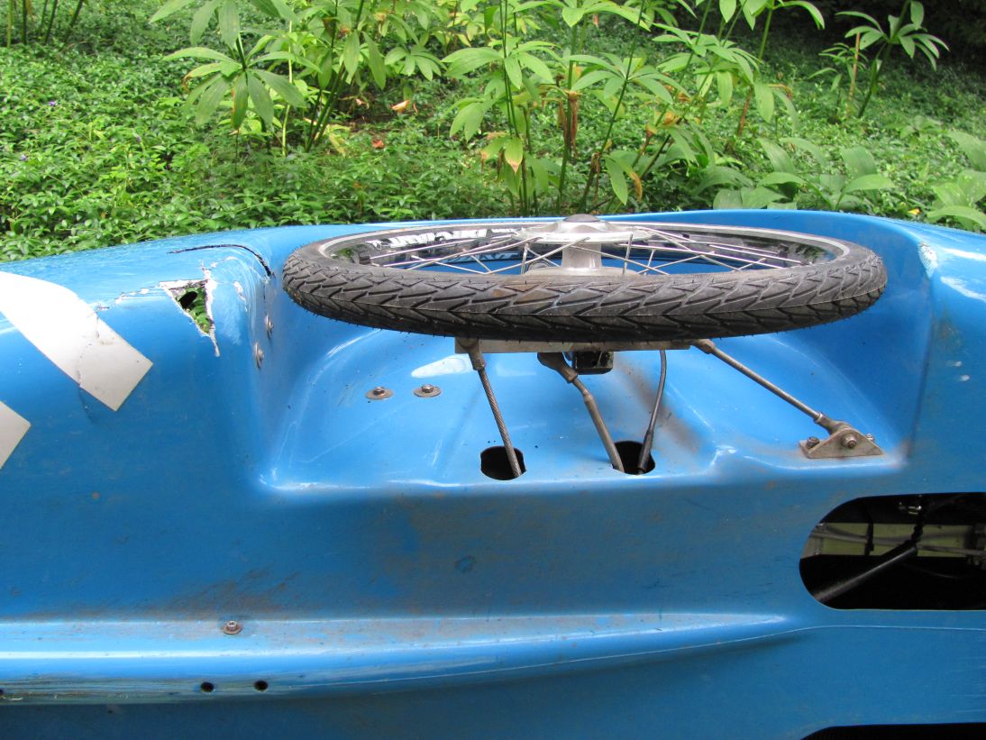

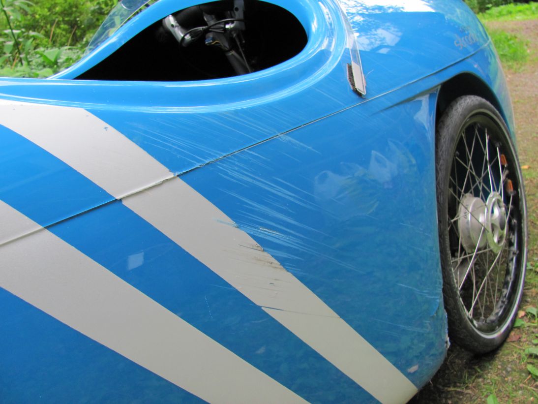

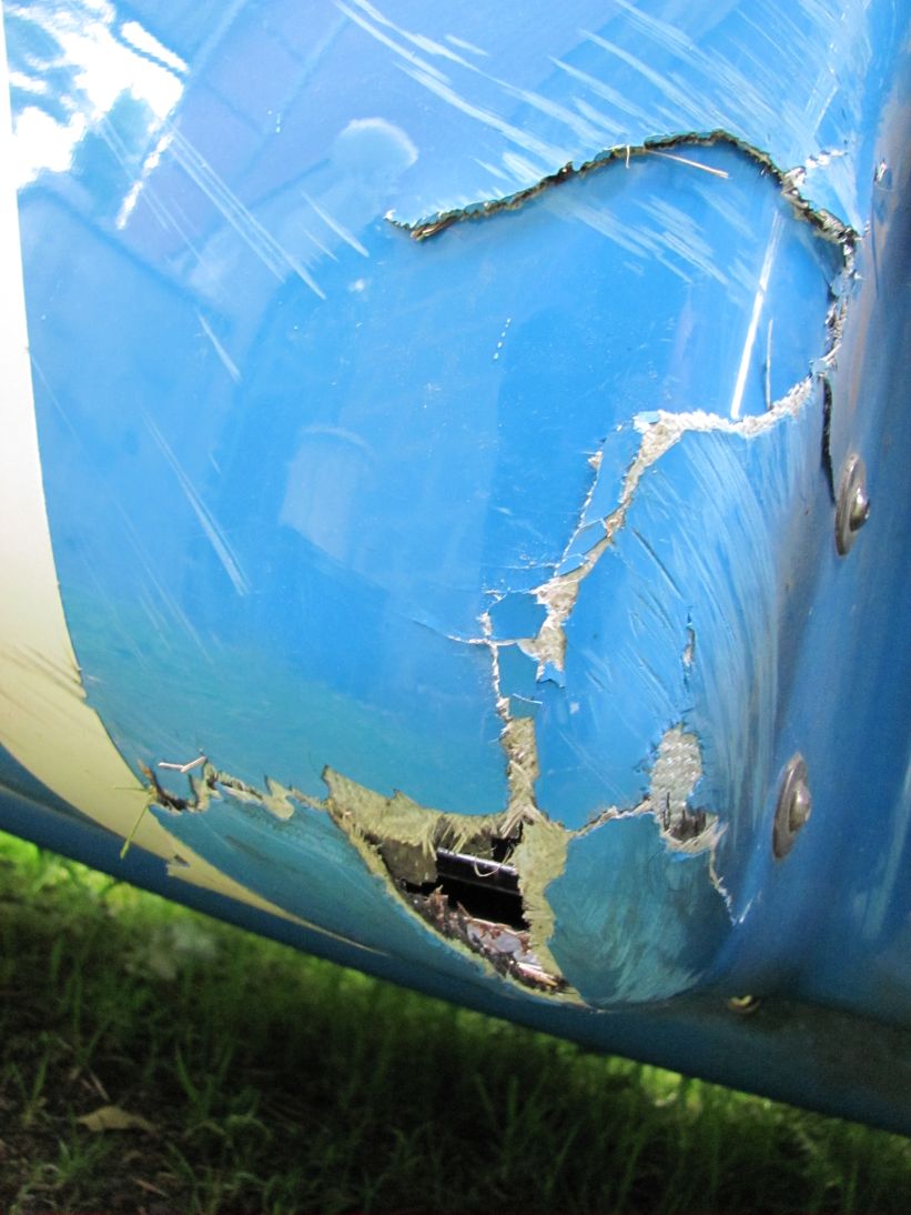

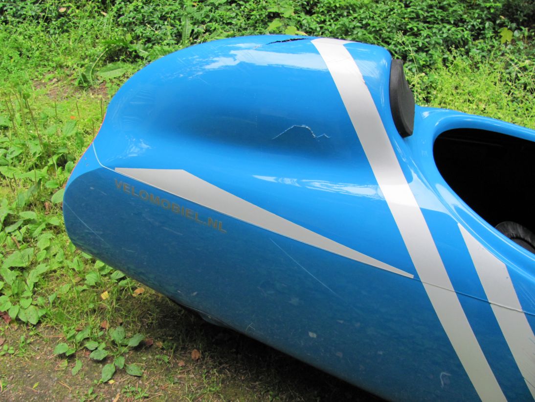

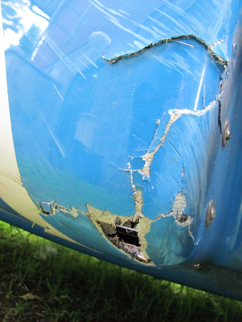

No nyt on sitten ikäviä uutisia tämän pyörän osalta :cry: . Kaaduin sunnutaina liikenneympyrässä liian kovan vauhdin takia eli täysin omaa typeryyttä. Otti/ottaa vieläkin päähän armottomasti. Kuinka sitä voi olla niin typerä ettei hieman enempää voi vauhta hillitä :cry: .
Kaatumisesta olisi varmaan selvinnyt vain pyörän naarmuilla jos liikenneympyrää ei olisi reunustanut noin 20 cm korkea teräväsärmäinen kiveys jota vasten pyörä liukui. Selvisin itse parilla mustelmalla jotka tuli olkapäihin ja käteen. Olkapäät osuivat törmäyksessä kulkuaukon reunoihin. Pyörälle kävi pahemmin, alla pari kuvaa.
Selvittelen asiaa vakuutusyhtiön kanssa, mutta selvää on ettei Nokialle ole Stradalla tulemista.
Viestit: 17926
Re: Strada velomobiili
Ikävä kuulla, eikö pyörällä voi siis ajaa - vääntynyt jotain ?
Viestit: 14295

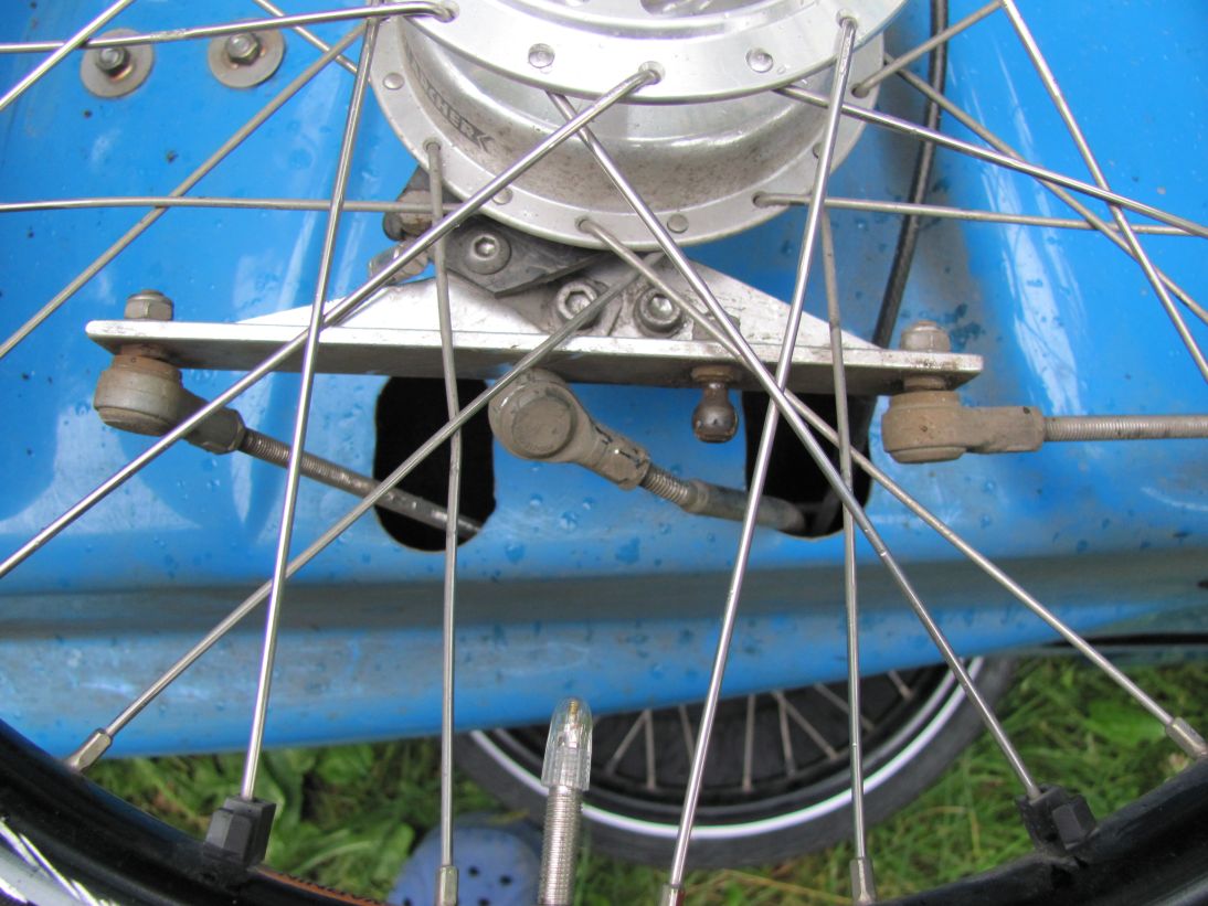

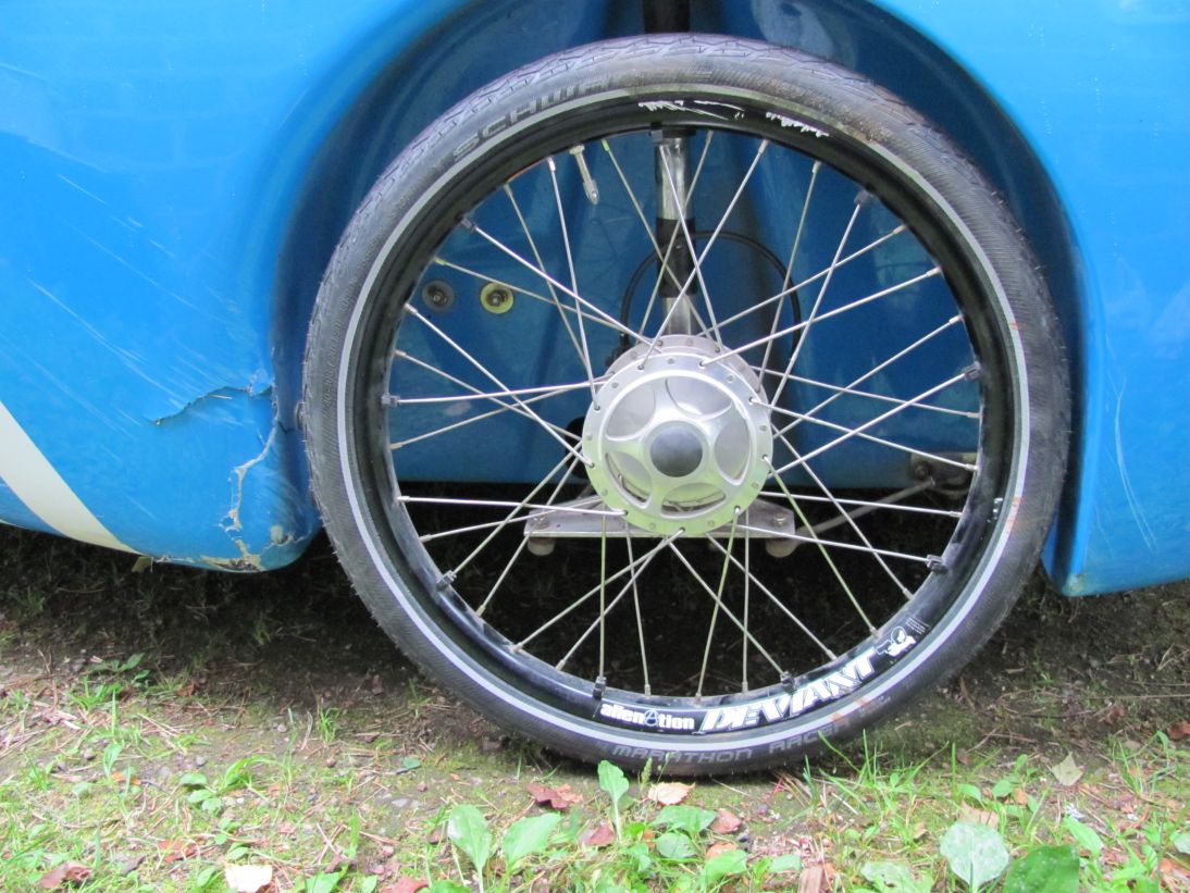

Vahinkoja sattuu. Hyvä, ettei sattunut mainittavia henkilövahinkoja. Eihän nuo nyt niin dramaattisia vaurioita ole pyörällekään. Oikaiset taaemman alatukivarren ja varmistat aurauksen, niin eikös tuolla voi ajella.
Pientä paikattavaa on tietysti rungossakin, mutta nuo kyllä korjaanutvat melko vähällä vaivalla. Pää pystyyn :D
Varoitukseksi kuitenkin muille, voisit varmaan kirjoitella url=http://www.nojapyorafoorumi.fi/viewtopic.php?f=2&t=658&p=5654&#p5654pyöräonnettomuusrekisteriin[/url] kertomuksen, mikä tarkkaan ottaen kaatumisen aiheutti ja mitä muuta tekisit toisin, kuin ajaisit hiljempaa. Leikkasitko / leikkaisitko sisäkanttareiden yli. Laita myös googleukon avulla kuva paikasta, missä tämä tapahtui, missä kohdin kaaduit ja mitä sitten tapahtui. Miten päin pyörit kaaduttuasi kyljelläsi. Olisiko ollut vaara törmätä pää edellä aitaan tai rotvalliin ym.

Auts, onhan ikävän näköistä jälkeä. Mutta onneksi ei kuskille käynyt pahemmin, ja pyöränhän saa kuntoon.
MetaPhrastic 2012
Viestit: 5244
Onni ettei kuskiin sattunut pahemmin, tuollaiseen kanttikiveen törmääminen ilman suojaavaa koria olisi tehnyt kipeää...
Etuvannekin näyttää saaneen iskua, heittääkö paljon? Liekö pelkällä tukivarren oikaisulla tulee ajokuntoiseksi?
Tsemppiä harmituksen keskelle mutta toisena kinnnerikuskina ymmärrän miten makealta tuntuu ajaa liikenneympyrässä "hyvää" vauhtia... Kertoile kuinka vakuutusyhtiön kansa sujuu, itsekin kotivakuutusta päivitin kinnerin oston yhteydessä. Kyllä Strada varmasti kuntoon tulee mutta ikävä on olla ilman keskellä parasta ajokautta.

Kiekkoa hieman pyöräytin ja hämmentävän suoran oloinen se oli siihen nähden miltä osa pinnoista näytti. Niissä oli meinaan aika syviä uria ja ei ne enää ihan suoriltakaan näyttäneet.

Toisesta ketjusta lainattua kuljetuskustannus / korjaus analyysiä..
TMS kirjoitti:
ilmeisesti noin 600 euroa suuntaansa.
Eikös tuon tuolla rahalla jo korjaa suomessakin hyvinkin pitkälle?
Eikö tuota kannattaisi jo udella paikasta jossa ajou teetätti oman koppansa?
Eikö foorumilta löytyisi kuitutaisoisia joilla olisi inspiraatiota paikata ja tutkia kyseistä laitetta?
