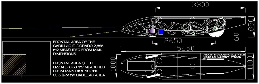

Syväri kirjoitti:
Mitäs sitten kun tulee se 200 senttinen?
1100mm ei riitä.
2 metrinen mahtuu taakse polkemaan siirtämällä polkimia taaksepäin.

Korjaan sen verran että pituus onkin riittävä vaikka kuva onkin väärin piirretty. Ota mitta käteen ja katso paljonko 5250mm pituus on. Multa loppui mitasta millit :?

Syväri kirjoitti:
Joo mä mittailin Auto-Åströmillä eilen jenkkiraudan vieressä ( pitkä Chevy )...ja ns. kolmessa rivissä olevat ukot mahtuu mainiosti sisään. Isoimmat jenkkiraudat on 5,5 m pitkiä.
Mikä sun mielestä on väärin piirretty ? Pelkkä heitto ei riitä...olen ammattisuunnittelija !

Lizard100 kirjoitti:
Syväri kirjoitti:
Mahtuu mahtuu, en mä sitä tässä hae :lol:
Et oo yhtään kelannut mitä se 5,25m pituus aiheuttaa 1m leveydellä? :D

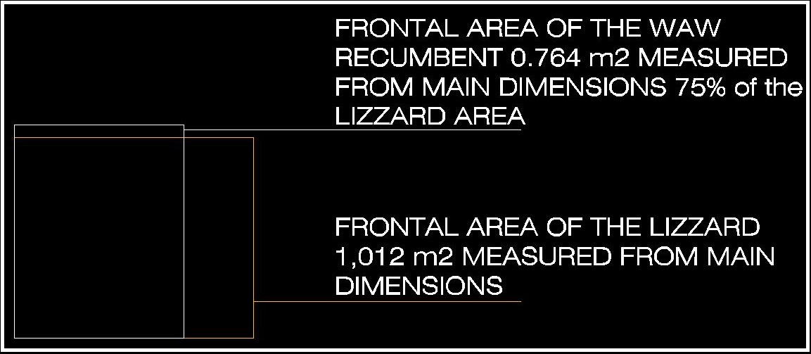

Syväri kirjoitti:
Syväri kirjoitti:
En ymmärrä mitä sä jankkaat kerroin juuri että se on 1100 mm leveä...Sam Whittinghamin alus on vain 45 cm leveä...voitko hänelle kertoa mitä se merkitsee ?
WAW on 48 cm olkapäiden kohdasta; https://sites.google.com/site/mobilityl ... cificaties mitä se merkitsee WAW ajajalle ? Pudottelevat sillä 80-90 km/t alamäkeen.
Vertaa WAWin ja Lizzien dimensioita edestä päin..kumpi pysynee paremmin pystyssä ( Ota huomioon , että L:ssä on 4 pyörää..mitä se vaikuttaa vakauteen ) ?
Mainitsin myös downforcen aiemmin..se pysyy pystyssä silloinkin kun muut samoilla dimensioilla jo kaatuu.

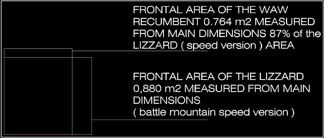

Toki mua houkuttais madaltaa 4 cm maavaraa ja kaventaa 1000 milliin se..jolloin etu olisi ilmeinen !

Tässä vielä madallettu malli jossa myös kavennus 1000 milliin. Kyllä uskoisin että suoraan ajaminen suoralla aakeella on mahdollista.
Polkijoiden jalkojen asentoja muuteltu hieman..madaltaminen aiheutti myös akselivälin pidentymisen koska pyörien navat nousi 40 mm.
