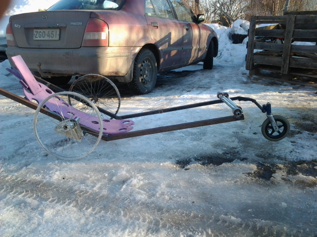

Lähetetty: 23 Maalis 2013, 16:10
Kirjoittaja PW
Joo, ei noita laakeripesiä voi pyöreiksi sanoa eikä ne oo myöskään kartion malliset :oops: Sorvaten sais kunnolliset ehkä joskus.
Sain kuitenkin kiekot tuohon alle ja koeistunta suoritettu - toivo heräs :D kyllä tästä hyvä tullee 8)
Huom. kuvat parantuneet silmissä :wink:
Re: kehitysversio kolmipyörä 2
Lähetetty: 23 Maalis 2013, 17:46
Kaunis lila (onkohan tuo lila?) penkki. Tuohon saisi aika kätevästi myös kevyen penkin tekstiilihihnasta. Jämyä runkoputkea ympärillä kaikilla sivuilla. Putoaisi lähes pari kiloa painosta melko vähällä työllä.
Kuvat ovat tosiaan parantuneet niin, ettei enää Petrin ottamiksi tunnista. :D
Lähetetty: 23 Maalis 2013, 17:55
Kirjoittaja PW
Tuon penkin heitin siihen vaan koeistuntaa varten. Miks ei hihnapenkkikin kävis mutt ajatelin ett jos/kun tän aikanaan kattaa niin se viistopohjaosa takana toimis myös penkkinä.
Lähetetty: 27 Maalis 2013, 17:15
Kirjoittaja PW
2013-03-27 17.06.10.jpg (168 KiB) Katsottu 7705 kertaa
Keula hahmotelma
nayttaa pirun pienelta.
