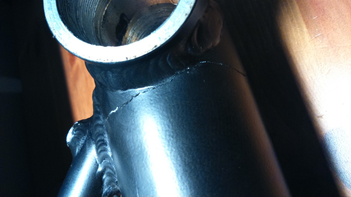

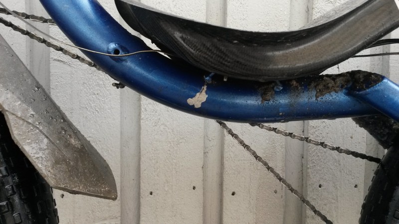

Tänään kesken lenkin huomasin että puomissa on murtuma lähellä hitsaus saumaa. Onneksi on tarjolla kilpuri josta saatoin sitten lainata puomin jotta pääsen jatkamaan läskillä ajelua.
Pitää selvittää saako tuon puomin takuuseen niin kuin se pitäis mennä kun ikää on alle 2 vuotta ja rungolla on kohtuullinen takuu kuitenkin.
Viestit: 14444
Re: MetaPhat
Tänään kesken lenkin huomasin että keulassa on murtuma lähellä hitsaus saumaa. Onneksi on tarjolla kilpuri josta saatoin sitten lainata keulan jotta pääsen jatkamaan läskillä ajelua. Pitää selvittää saako tuon keulan takuuseen niin kuin se pitäis mennä.
Sinä olet Riku Metan väsytyskuormituspenkki. Ei niiden pyörillä varmaan kukaan muu ole tuossa ajassa noin paljon tahkonnut. Varmasti laittavat uuden osan, kun saavat relevanttia tietoa, mistä muiden pyörät sitten vuosien päästä särkyvät, kun ovat saaneet kilometrejä alle saman kuin sinun pyöräsi.

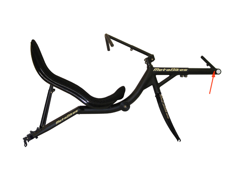

Voisitko laittaa kuvat murtuneesta kohdasta, niin opimme mekin rakentamaan saman kohdan niin, ettei hajoa ainakaan samasta syystä. Tarvitaan yleiskuva, jossa näkyy kyseinen osa ja riittävästi muuta ympäristöä kuormitustilanteen arvioimiseksi ja lähikuva itse murtumasta.
Hups, kuva tulikin sillä välin, kun kyhäsin tätä tekstiä. Tarvitaan kuitenkin vielä toinen kuva, jossa näkyy kyseinen kohta laajemmassa kuvassa.
Minusta näyttää, että kyseinen murtuma olisi etupuomin ja keskiöputken liitoksen oikealla puolella. Tämä vaikuttaa oudolta paikalta murtumalle. Siksi on tarpeen se suurempi kuva, jossa näkyy myös laajemmalti pyörän rakenteita.
Jos oikein käsitin murtuma on punaisen nuolen osoittamassa paikassa rattaan puolella.

Salsa kirjoitti:
Minkähänlaisen rungon sä oikein tarvitsisit, ettet sä rikkois sitä? :shock: On kyl paskempi tuuri nyt ollu Metan kanssa :I Älä rynkytä niin kovasti :mrgreen:
Ratakiskosta :mrgreen:
Hämmästelen kuinka se takahaarukan hiilikuitukorjaus kestää tuota menoa :shock: Alumiini on "paskamateriaali".
Viestit: 14444
Re: MetaPhat
Salsa kirjoitti:
Rynkytä vaan, vaikka vaimo kieltääkin. Me haluamme katsoa ja oppia, :wink: ...mistä kohdasta ja millä kuormitustavoilla pyörät särkyvät.
Tämä rikko hämmentää, jos murtuma tosiaan on rattaan puolella. Jos on, lienee murtuman syy, ei niinkään taivutusjännitys, jota rattaan puolella on lähinnä puristusta, vaan taivutuksen puristusjännityksen ja vinon ketjun aiheuttaman väännön yhteisvaiktutus. Täytyy vielä miettiä lisää, kunhan varmistuu, että murtuma tosiaan on rattaan puolella.
Viimeksi muokannut jori, 06 Helmi 2015, 10:32. Yhteensä muokattu 2 kertaa.
Re: MetaPhat
Oho !
Jo toinen rasitusmurtuma. Puomihan on murtunut hitsaussauman vierestä, huolimatta Rikun runsaasta ajomäärästä ja läskigumeksien takaamasta riittävästä pidosta normaaliin verrattuna sanoisin että tuo on kyllä karkaisuvirhe hitsauksen jälkeen.
Pitäisi mennä takuuseen... toisaalta itse miettisin vakavasti hiilikuituista puomia jos enemmän omalla MP:llä ajaisin.
Viestit: 4180
Re: MetaPhat
Hiilikuitu versiossakin puomi on edelleen alumiininen eli tuohon pitäis tehdä itse.
Rattaan puolella tuo on.
Karkaisun mahdollisesta puuttumisesta on tosiaan kyse koska kun korkkasin kierteitä ja niitä rotsattiin niin työn tehny kaveri sano et on todella pehmeetä tavaraa ja olen huomannu että se taipuu selvästi enemmän kuin alkuperäisen rungon puomi ja sen takia kilpurissa on ollut alkuperäinen.

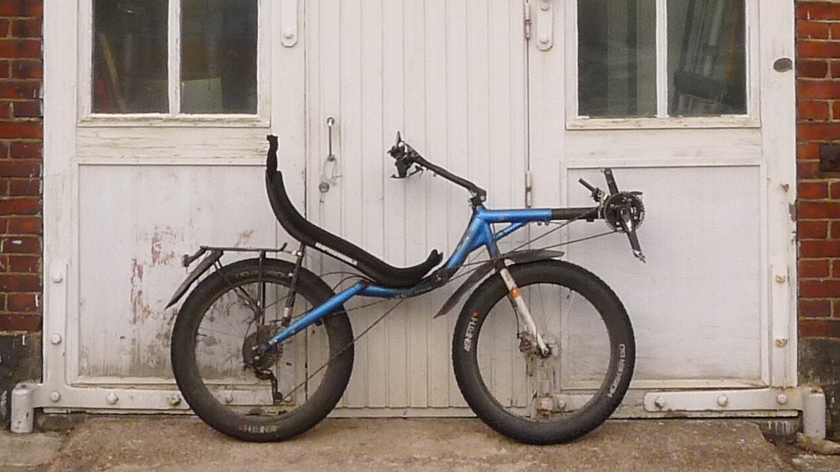

Tässä tuore kuva pyörästä. Tosta voi geometriaa vertailla vanhaan jos joku jaksaa

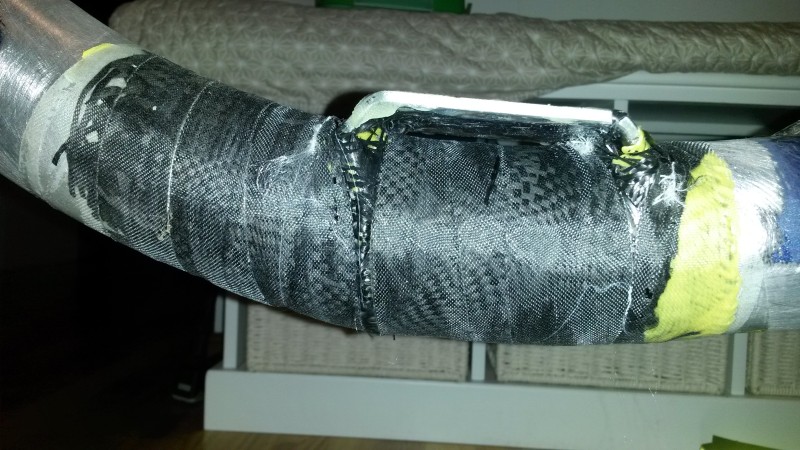

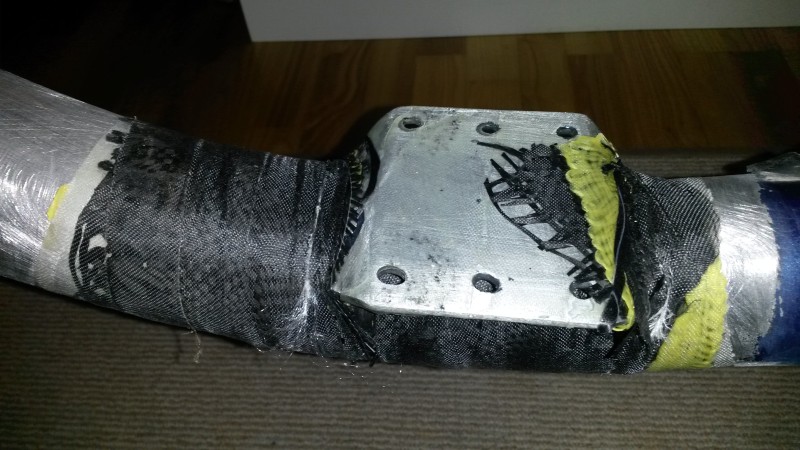

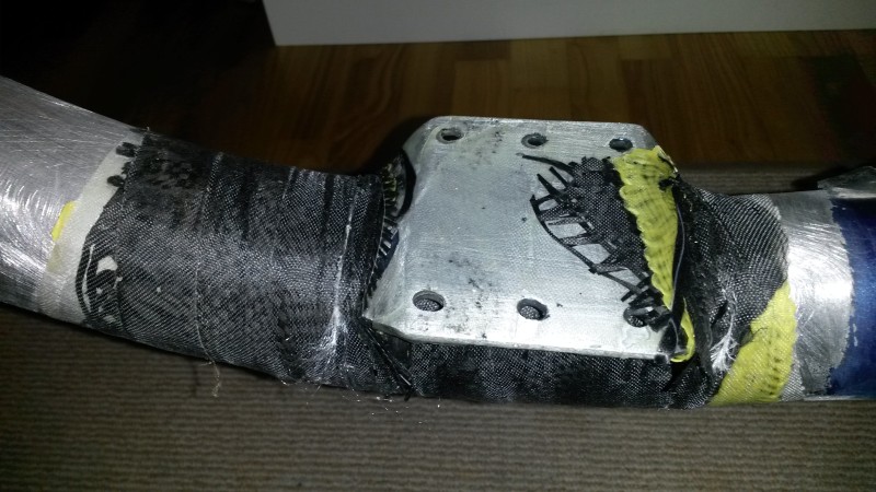

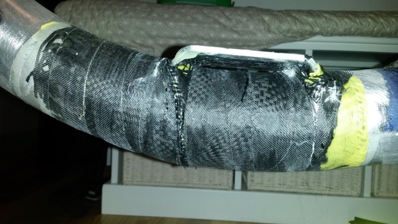

Re: MetaPhat
Nojailija korjasi jälleen metan rungon kuidulla.
Kuidutettu pätkä ei ole kovin pitkä
Kuva ennen korjausta.
Nojailija
Viestit: 594
Re: MetaPhat
Joo, taitaa olla Wackyn käyttö Metan kestävyyden äärirajoilla :D mukava oli muuten huomata että kuiduttamani takahaarukka oli kestänyt sen mitä runko ei, joten eiköhän tuo korjattu runkokin kestä. siinä on rullattu ristiin noin 8 kerrosta hiilaria ja yksi kerros aramidia (aramidin yksi kauppanimi on kevlar). kuitujen välistä ilmaa on puristettu pois kiertämällä karherikangasta tiukasti ympärille. Lämpökäsittely on tärkeä, sillä saadaan kovempi epoksi joten alkupolymerisoitumisen jälkeen paikkaa on kovetettu 70-80C noin työpäivän ajan.
