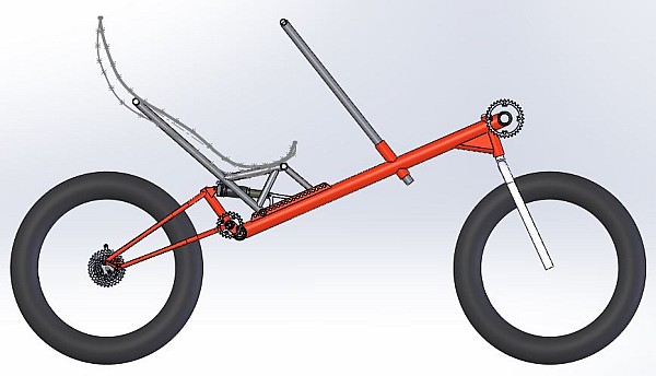

Ei tule keskiakselia meikäläisen pyörän voimansiirtoon, uhkasi mennä turhan monimutkaiseksi rakenteeltaan. Eli palasin takaisin perinteiseen taittopyörään takahaarukan nivelpisteen lähistöllä. Nyt ei pitäisi bogoilla kauheasti. Tällä mennään.
Pienensin rengaskoon 24-tuumaiseksi (On-One Baby Fatty -kiekkosetti, vannekoko 507 mm). Ei nouse keskiö niin korkealle kuin 26" eturenkaalla. Takahaarukkaan sopii tarvittaessa 26" kiekkokin. Napavaihteen hylkäsin, eli tulee ketjuvaihteet: 9 taakse ja 2 eteen, kun sellaisiin löytyy valmiiksi osia omasta takaa.

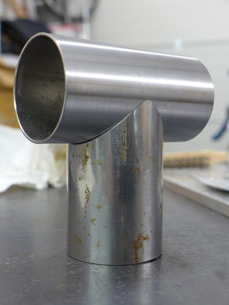

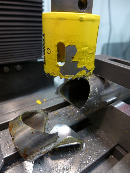

Keskirunko tulee 50,8x1,5 putkesta, jolle tein reikäsahauskokeilun 51 mm:n terällä. Yllättävän hyvin onnistui, vaikka terä oli vähän ylikokoinen.
Tarvii hommata vielä jostain 38 mm:n reikäsaha emäputkia varten, niin pääsee viimein rungon rakentamiseen. Paikallisessa rautakaupassa ei ollut tuota kokoa, tarvinnee surffailla netistä. Bilteman terät heittävät turhan paljon tähän hommaan (ainakin ne mitä itsellä on), tuo keltainen 51 mm:n Dewalt vaikutti paremmalta.
Re: Fatbike-nojakki
Ai kun on nätti sovitus. Tuommoisen kun viitsisi itsekin tehdä, niin siihen saisi 1,6mm puikollakin siistin sauman.
Onko tuossa kuvassa vielä väliakseli vai onko tarkoitus viedä ketju haarukan ali?
Re: Fatbike-nojakki
Ketju menee haarukan ali, eli tuo ketjupyörä kuvaa tavallista taittopyörää.

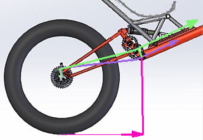

Olet näköjään mitoittanut ketjun kulkemaan suoraan takahaarukan nivelen päältä. Tuo saattaa pompottaa polkaisuilla ylös päin. Vaara on pienempi, kuin alas pompottava, eli ketju liian kaukana nivelen yläpuolella, jolloin sekä kiihtyvyyden tuoma lisäkuorma takapyörälle ja ketjuvoiman aiheuttama momentti molemmat puristavat perää alemmas, mutta täsmälleen nivelen kohdalta kulkeva ketju ei kompensoi lainkaan ylös pompottavaa violetti nuoli x etäisyys - momenttia.
Jos ketju on liian alhaalla, kuten mielestäni kuvassasi on, ketjuvoima tuottaa perää ylös nostavan momentin, jonka suuruus riippuu ketjuvoimasta (takapyörän ja takarattaan halkaisijasuhde) ja ketjuvoiman etäisyydestä takanivelestä sekä pyörän kiihtyvyyden aiheuttamasta painon siirtymisestä takapyörälle. Violetin nuolen ja etäisyyden tulon suhde vihreän nuolen ja sen etäisyyden tuloon + kiihtyvyyskomponentti, joka puoltaa lähempänä niveltä kulkevaa ketjua. Oikea etäisyys nivelestä lienee lähellä pienimmän takarattaan säteen mittaa, eli noin tuuman päässä nivelestä. Tämäkin tietysti riippuu mm. poljettavan mäen jyrkkyydestä ym.
Tuli vähän sekava. Tarkoitus oli vain sanoa, että ei aivan nivelen kohdalle, vaan hiukan yläpuolelle. :oops:
Re: Fatbike-nojakki
Noinhan tuo taitaa mennä, tarvii funtsia ajatuksella läpi työpäivän jälkeen...
Re: Fatbike-nojakki
Eilen illalla pähkäilin "momenttitasapainoa" takajousituksen nivelpisteen ympäri. Tuota Jorin mainitsemaa "kiihtyvyyskomponenttia" en huomioinut, mutta ilmeisesti sille pitäisi joku arvio ravistaa, koska muuten tuosta laskennasta ei saa mitään hyötyä irti. Jousitusta nostava momentti on tuolla rakenteella suurempi kuin jousitusta laskeva momentti, ellei taittopyörää nosta huomattavan paljon. Ketjun nosto noin tuuman verran nivelpisteen yläpuolelle auttaa jonkun verran, mutta missä kulkee "riittävän" raja? Saako nostava momentti olla esim. kaksinkertainen laskevaan momenttiin nähden, sitä ei tiedä ellei tuota kiihtyvyyskomponenttia ota mukaan laskentaan. Käytetyn takarattaan koko vaikuttaa tulokseen huomattavasti. Ylämäissä käytössä on isompi ratas, mikä lisää nostavaa momenttia. Toisaalta tuolloin kuskin paino siirtyy enemmän takapyörälle "rauhoittamaan" tilannetta.
Jori, eikös tuon kiihtyvyyskomponentin "likiarvon" saa suoraan, kun kerrotaan nivellen ja kuskin massakeskipisteen etäisyys voimalla F=ma, jossa "m" on kuskin massa ja "a" on kiihtyvyys? Nämä siis suorassa kulmassa toisiinsa nähden.
Sitten pitäisi arvioida, paljonko milläkin ketjuvoimalla syntyy kiihtyvyyttä.
Laiskana kyselen tässä valmiiksi pureskeltua ajatusmallia muilta :) .
EDIT: niin sen verran vielä, että menee takahaarukan rakenne nopeasti uusiksi, jos taittopyörän paikkaa alkaa mainittavasti muuttaa. Vetopuolen ketju pitäisi ainakin nostaa kulkemaan takahaarukan alaputkien päältä (nyt menee ali) -> alaputkia pitäisi laskea. No tässä vaiheessa (=tietokoneen ruudulla) kaikki muutokset on toki helpompia kuin valmiiksi rakennetun pyörän kanssa...

Tuo takajousitusta pompottava vaikutus tosiaan vaihtelee millä vaihteella ajetaan.
Sanoisin että kun kiivetään pienellä vaihteella jyrkkää mäkeä niin mun vehkeessä se pompotus siirtyy etupyörälle kuten videoista voi päätellä. Jos/kun kadenssi laskee mutta täydellä väännöllä mennään niin ei se takapää mulla ainakaan pompota polkemisen tahtiin vaan vääntöpulssit keventää keulaa.
Sitten kun ajetaan joillakin vaihteilla kovalla suht tasasella alustalla ja kunnon tehoilla niin jonnin verran on ehkä takapään jousituksen pompottelua havaittavissa. Mutta oskillointia siitä ei ole tullut, homma hoituu joustavan maastorenkaan, jossa sopiva paine, että takajousituksen toimesta.
Ja jousittamattomana mutta 15% painuman paineilla, samat kiekot ja renkaat MetaPhysic:ssä aiheuttivat reipasta pompotusta tuossa samankaltaisessa ajossa. Sanoisin että jos ei ihan ryssi ketjulinjaa ja taittopyörän paikkaa niin ongelmaa tuosta ei tule.
Kannattaa huomioida näissä mun kommenteissa että takahaarukka on mun vehkeessä todella pitkä. Ja sen nivelpiste on niin ylhäällä kuin mahdollista. Ketju kulkee käytännössä samassa linjassa haarukkaputken kanssa ja vetopuolen taittopyörä on haarukan nivelen kohdalla (tai niin lähellä sitä kuin käytännön syistä sai). Myös koko vetopuolen ketjulinja on mahdollisimman suora ja taittopyörälle tulee sitä taittoa vain kun takajoustoa on reippaammin jolloin harvemmin on kovimpaa vääntöä.

Re: Fatbike-nojakki
Kokeile alustavasti ajatusta ylämäen ajamisesta niin, että polkiessa mäen jyrkkyys vaihtelee polkemisen tahdissa. Piirrä painopisteestä vaikkapa 5% mäkeä vastaava vektori ja 10% mäkeä vastaava. Polkaisun aikana kokonaiskiihtyvyys muuttuu, kuten ylämäessä muuttuisi mäen jyrkkyys. Tasaisella polkiessa painovoima alas ja kiihtyvyys eteen, jolloin hitausvoimavektori osoittaa kuskin navasta alas takaviistoon, kuten ylämäessä painovoima. Tuo lisää takapyörän kuormaa, joka painaa perää alemmas, joten ketjumekanismin pitää nostaa perää.
Eli laske kuten ennenkin, mutta kuten olisit polkemisen tahdissa jyrkkyyttään muuttavassa ylämäessä. Muista käyttää oikeaa vaihdetta eri jyrkkyyksiin. Polkemisen voimavaihtelun arvaisin karkeasti kaksinkertaistavan mäen jyrkkyyden. Mäkianalogialla saat laskettua myös ketjuvoiman.
