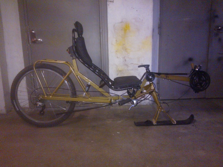

SH24 odottelee lumien tuloa. Saas nähdä miten tuollaisella läpyskällä pysyy pystyssä. Jos toimii, taakse voisi hankkia läskin.

Re: SH24
:shock: :shock: :shock:
Tuolla kun vetelee pitkin Jyväskylää saa varmasti paljon huomiota :mrgreen:
Re: SH24
Latistan fiilikest, liian jäykkä kääntää, tästä syystä ohjaus ei keskitä oikein ja pystyssä pysyminen liki mahdotonta :(
Re: SH24
Joo, arvelen, että olet oikeassa, mutta pitääpä kuitenkin kokeilla, kun tällaisia näkee tuolla Puuttinin mailla! :mrgreen:
Re: SH24
No viimein lähdin kokeilemaan tuossa pihassa miten homma toimii, ja kyllä täytyy sanoa, että Jukka on oikeassa. Uritettua mini-suksea ei pehmeässä lumessa juuri pystynyt kääntämään ainakaan hitaassa vauhdissa, eikä pystyssä pysymisestä tullut mitään. Eri juttu ehkä olisi tiiviimmällä lumella. Etusuksen pitäisi varmaan olla erilainen. Hiekoitetuilla teillä SH24:n kuljettaminen on hankalaa, kun etupäätä pitää koko ajan kannatella. Tosin etusuksen voi aika nopsaan vaihtaa pyöräksi.

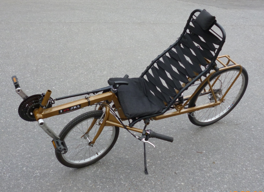

SH24 on nyt tällä hetkellä tällaisessa moodissa ja sillä on nyt kaksi ostajaehdokasta.

Hitto, kun hieno! :P
Kaunis väri ja kiiltävä vielä. Todella ammattimaisen ja teollisen tuotteen näköistä. :)
Re: SH24
Kiitos Jori kehuista! :mrgreen:

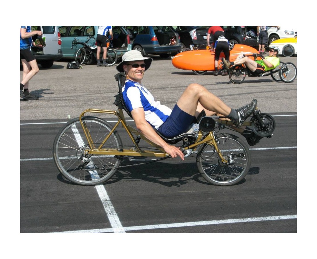

Kyllä siitä monenlaisten vaiheiden jälkeen tuli ihan käypä peli. Viime kesänä Nokiallahan se oli mukana kaksi-pyörä-vetoisena. Kuvassa Terppa sitä siellä koeajaa. Muutin sen takavetoiseksi, kun kaksi taittopyörää rinnakkain alkoi viedä haaraväliä turhan leveäksi.
Kauan en voi nyt sen kyydistä nautiskella, kun lähtee juhannuksen jälkeen uudelle omistajalleen Ouluun.
Edit: Oi, eihän siinä Terppa ajele vaan Pikametri! Kiitos Jori korjauksesta!
