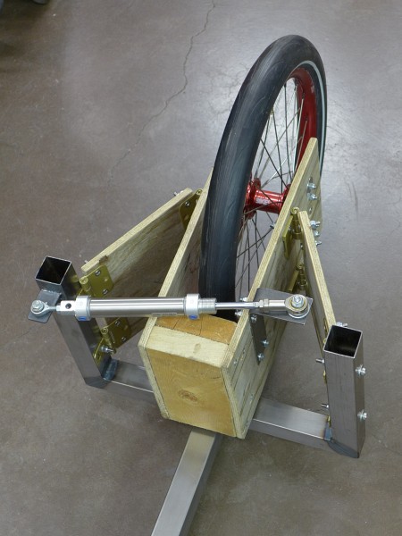

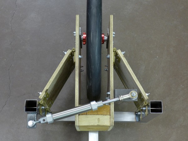

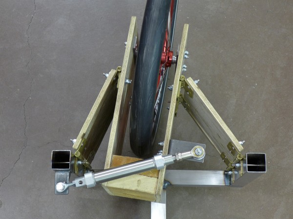

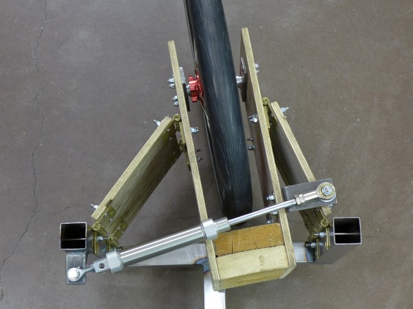

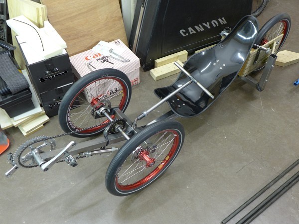

Väkästelin takasylinterille kiinnityskorvakkeet lattaraudasta. Kiinnitys runkoon hitsaamalla ja takahaarukan vaneriin ruuveilla.
Nyt alkaa jo tuntua siltä, että tässähän pääsee kohta ottamaan ensimmäiset tyypit :D. Kunhan nyt löytää ensin sopivan PVC-letkun sylinterien välille ja saa systeemin täytettyä ja ilmattua. Ohjaustangoksi joku väliaikaisviritys ja takavaihtajalle ehkä vaijeri ja vipu. Ja jarrut... no ei niitä nyt ensimmäiseen pihakokeiluun tarvita :twisted: .
Takahaarukan kääntösylinteri paikallaan
Ohjaus keskiasennossa
Sylinteri kasassa
Sylinteri kasassa
Sylinteri pitkänä
Sylinteri pitkänä

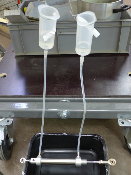

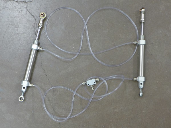

Tänään oli vuorossa ohjauksen "nesteytys". Sekoittelin vettä ja Sinolia suhteessa 1:1 ja täytin sylinterit ja letkut apteekista hakemieni muoviruiskujen avulla (kuva alla). Ilmat sai hyvin pois pumppailemalla sylintereitä edestakaisin. PVC-letku venyi pienellä lämmityksellä liittimiin ja tuntui pysyvän tiukasti paikallaan.
Kaikki tuntui olevan kohdallaan, paitsi yksi asia mikä olikin sitten ISO miinus: sylinterien liike oli ihan tolkuttoman hidas, vaikka kuristin oli täysin auki, ja väliaineen viskositeetti pieni. Tässä tuli sitten selville hydrauli- ja pneumatiikkasylinterin ero: sylinterin sisäiset virtauskanavat ovat paineilmasylinterissä näköjään liian pienet nesteelle, ainakin näissä meikäläisen yksilöissä.
Hitsailin vielä pikaisesti 22 millin putkesta ohjaustankovirityksen, ja sitten palikat kiinni runkoon ja iltapimeällä pihaan ensitestiin. Vaikka tein ohjaustangosta suht leveän (360 mm), niin ohjaus oli hillittömän raskas ja hidas kääntää. Ohjausakseliin laittamani ristikkonivel (joka oli ottanut jo hitsauksesta itseensä) ei tietenkään kovasta vääntelystä tykännyt, vaan ohjauksen klappi kasvoi huomattavaksi (monta astetta). Muuten ajaminen onnistui, vaikkakin kääntösäde oli iso. Sileät renkaat ja 1-pyöräveto plus vähän painoa vetävällä pyörällä tarkoitti toki lumella sutimista, mutta jotenkuten eteenpäin pääsi.
Koska ohjaus tuntui toimivan hitautta ja klappia lukuunottamatta, niin lähdin kiertämään korttelin. Jarruja kun protossa ei vielä ollut, niin risteyksissä piti ennakoida. Alamäkeen rullaillen (käytössä vain yksi vaihde) maksiminopeus oli 33 km/h, eikä ohjaus tuntunut mitenkään vikurilta. Ei mikään ihmekään, kun oli niin jäykkä. Kiersin korttelin pari kertaa, jona aikana vahvistui pari asiaa: ohjaus pitää saada paljon kevyemmäksi ja lisäksi keskittämään (nyt ei ollut oikein minkäänlaista tuntoa raskaudesta ja ristikkonivelen klapista johtuen). Näiden muutosten ja vaihteiden lisäämisen jälkeen pääsee vasta todenteolla testaamaan ohjauksen toimintaa. Ristikkonivel pitää vaihtaa parempaan, vasaralla nuijimalla tuosta ei saa klappia enää pois.
Saakohan noita sylintereitä purettua? Tarvii kokeilla huomenna. Virtauskanavat pitäisi saada jollain keinolla hiottua/jyrsittyä isommiksi. Muuten noilla ei ole tässä vehkeessä käyttöä. Jos menevät rikki, niin pitää hommata toisenlaiset tilalle.

Ohjaussysteemi kasattuna
Trike valmiina koeajoon

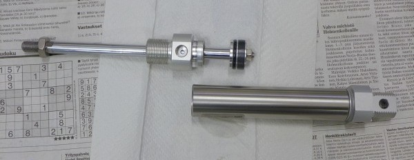

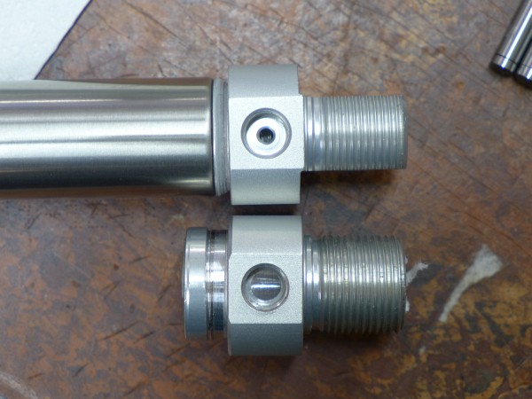

Päivän aiheena oli ohjaussylinterien tuunaus. Neste ei virrannut riittävän rivakasti sylinterin sisuksista ulos. Koska sylinterit oli koottu prässäämällä/valssaamalla, niin piti turvautua järeämpään avaustyökaluun eli sorviin. Sylinteriputken prässätystä päästä hieman pois, niin johan aukesi.
Letkuliittimien alla virtausaukot olivat 3 millin reiällä, porasin 6,5 millisiksi. Muitakin "pullonkauloja" tuli avarrettua vastaavasti. Käsienpesualtaassa veteen upotettuna testaillen sylinteri liikkui vähemmällä voimalla tuunauksen jälkeen. Jotta sylintereissä pystyisi nesteet sisällä jatkossakin, niin liimailin sorvailemani sauman Aralditilla. Lisäksi sylinterin päätyjen väliin tarvii viritellä kierretangot ottamaan paineen aiheuttamat voimat vastaan. Näistä lisää kunhan valmistuvat.
Seuraavaksi ahtain paikka ohjaussysteemissä on letkut, joiden sisähalkaisija on 3 mm. Letkua on kaikkiaan 3 metriä. Taidan kasvattaa letkun 4 - 6 milliseksi, jos passelit liittimet löytyy. Toivottavasti tuon kokoinen PVC-letku vielä toimii tässä.
Sylinteri avattuna
Sylinteri avattuna
Virtausaukkojen avarrus 3 -> 6,5 mm
