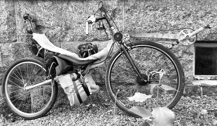

Testikilsoja nyt reilut parisataa. Kyllä tästä kuulkaa pyörä vielä tulee. OIkeastaan älyttömän kiva ajella - jotenkin mukavaa kun rakkine istuu kuin hanska omiin mittoihin. Hienosti meni muuten kauppakassi rungon alle. Räppään vielä kuvan, jahka hörpin kahvin.

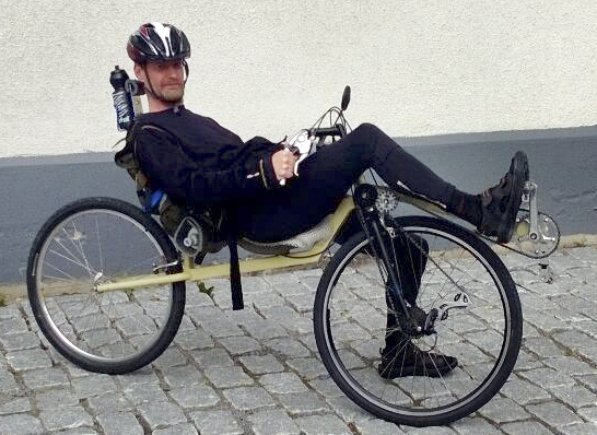

Kuudee sport. Tänään Nokialla.
Testikilsoja takana n. 400.

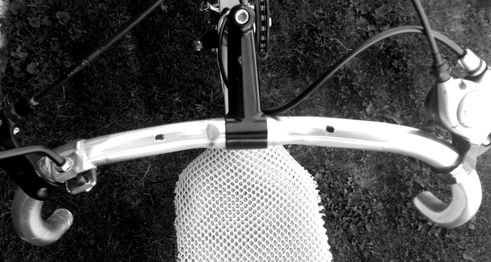

Lähetetty: 10 Heinä 2014, 14:59
Kirjoittaja Pastori
Uudella kierrätystangolla lisätilaa kintuille. Ei ollut isompaa stemmiä varastoissa joten tää kaareva malli päätyi väärinpäin ja pätkäistynä pyörään.
Re: Kuudee sport
Lähetetty: 12 Heinä 2014, 12:34
Sinulla näkyy olevan jo 155 mm kammet, mutta mikset käyttäisi vieläkin lyhyempiä. Tulisi tilaa polville ja ilmanvastus pienenenisi entisestään.
Tämä kaveri on sinua 10% pidempi, mutta käyttää 130 mm kampia. -Aika menestyksekkäästi vieläpä.
130 mm kammilla tulee nykyiseen nähden noin tuuma lisää tilaa reiden ja ohjaustangon väliin. :D
Juu, tiedän ettei niitä noin vain löydy kaupasta, mutta ei sellaisten tekeminen mikään maailman ihme ole. Sinähän nykyään (lähes) asut Nokialla ja Tepolla on käsittääkseni kierretapit. Tuo varastostasi nippu alumiinikampia, niin järjestetään pienimuotoinen kampienlyhennysleiri. :mrgreen:
