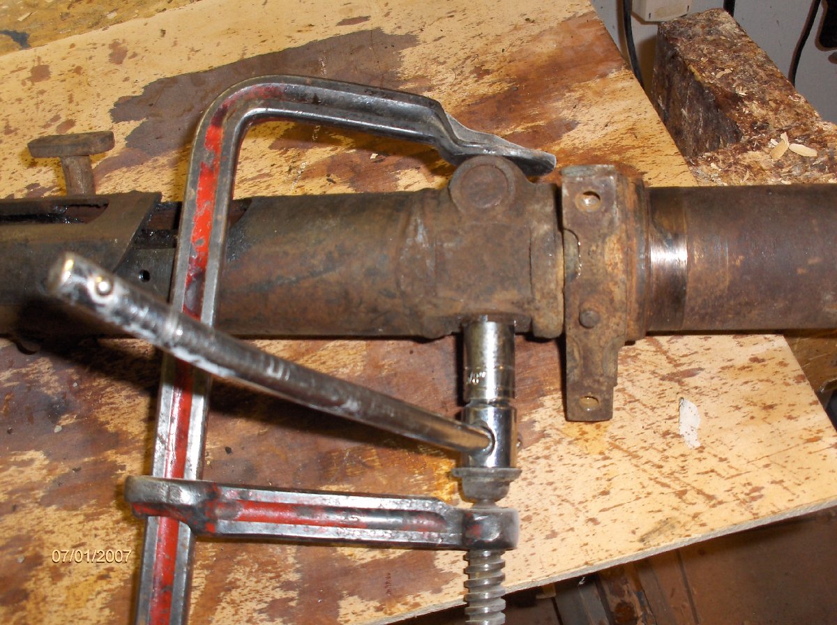

Ja ettei hylsy lipsahda eikä hampaat muljaannu niin kuvan tekniikkaa kannattaa soveltaa.

kuvassa kiinnni 26" rengas ku ei oo löytyny viel 24" rengasta tilalle
