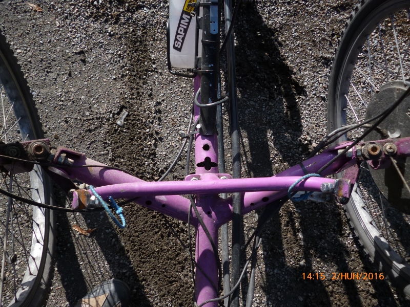

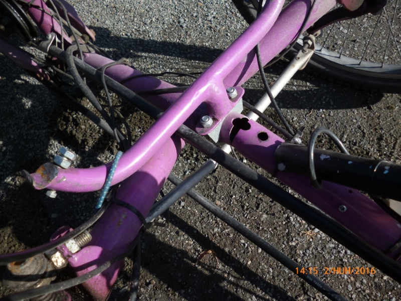

Minulle nyt kyllä hevosetkin nauraa kuten kuvassa oleva murtuma. Kävi nimittäin niin, että tänään Jyväskylää kiertävällä lenkillä rupesivat kummasti kantapäät yhä enemmän ottamaan maahan. Viimein pysähdyin ja rupesin tarkistamaan, mistähän kummasta asia johtui, ja ongelmahan pikaisesti löytyi. Heti olkavarsien liitoskohdan etupuolelle oli revennyt ammottava (naurava) aukko, joka oli runkoon läpiporatun 12 mm:n reiän kohdalla. Reiän olin tehnyt kahtia jaetun raidetangon vipuvartta varten, josta myöhemmin luovuin, kun tuli liikaa kläppiä, enkä ollut reikää hitsannut umpeen. Runko ja olkavarret ovat 42x1,5 mm:n ohutseinäputkea. Ehkä muuten kestäisivät, mutta ei tällaisia lävistyksiä. Ensi tiistaina täytyy vempain viedä kansalaisopistolle hitsattavaksi. Tuo toinenkin viereinen reikä täytyy hitsata umpeen.
On muuten tähän asti SH26 täyttänyt kaikki toiveet, vaikka on joutunut 1 kW:n moottorilla aika moiseen rääkkiin! Normaali matkanopeus tasaisella on 30-35 km/h. :mrgreen:

Pitäskö tuo käyttää kokonaan poikki ja laittaa putken sisään pätkä ohuempaa putkea vahvikkeesi?
Re: SH26
Aika hyvä idis Jukka.
