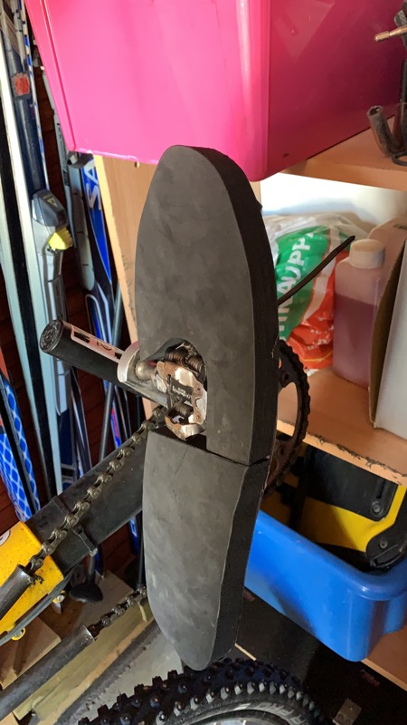

Eipä ole tullut Max päiväkirjaan hetkeen kirjoitettua. Sillä on viime viestin jälkeen ajettu parin talven läpi kohtalaisella menestyksellä. Tänään aloitin jo varautumisen seuraavaan talveen ja aloittelin Maxin huoltoa. Vaihtoon menee renkaat, ketju ja rattaat. Meinaan kyllä kesärenkaatkin laittaa ja Rohloffiin kesäöljyt, jos vaikka jossain miniretkellä tulisi käytyä. Lisäksi rakentelin polkimiin levyt jotka suojaavat jalat pahimmalta kylmältä. Muovilevyyn vaahtomuovia kiinni ja nippusiteillä polkimeen.

Mä oon testannut vastaavanlaisia pohjallisia polkimissa, enkä havainnut virityksestä merkittåvää etua. Jäin käsitykseen, että ilmavirta pitäisi saada ohjautumaan kunnolla jalan ohi, että puhallus vähenisi kengän ja pedaalin välillä merkittävästi. Taisi jossain vaiheessa olla ihan superlonia kengän pohjaa vasten tiivistämässä- köyhin tuloksin. :?
Joku kengän sivuille taivutettu ilmanohjain ehkä toimisi, mutta ne taas hankaloittaa lukkojen irrottamista..

Ahaa :!: Jotenkin sitä luuli että suoran viiman poistaminen pohjan puolelta auttaisi. No, jos ei toimi niin sitten joku pikku kuomu, esim Terracycleltä. Tai sitten jatkaa kuten nykyisinkin, haittaako se jos joskus hetken palelee :mrgreen:
Re: Azub Max päiväkirja
Lähetetty: 13 Kesä 2019, 09:49
Terpalla on toimivat viimasuojat Pioneerissaan. Ne on tehty Vichypullojen puolikkaista. Jos noita vielä hieman virittelisi, niin tuo leikkaus voisi olla hieman vino siten, että kengän kärki olisi suojassa myös ajoasennossa ylhäältä edestä ja kantapää taitaa kyllä harvoin palella, joten siellä ei välttämättä tarvita ainakaan sivuille ulottuvaa suojaa.
