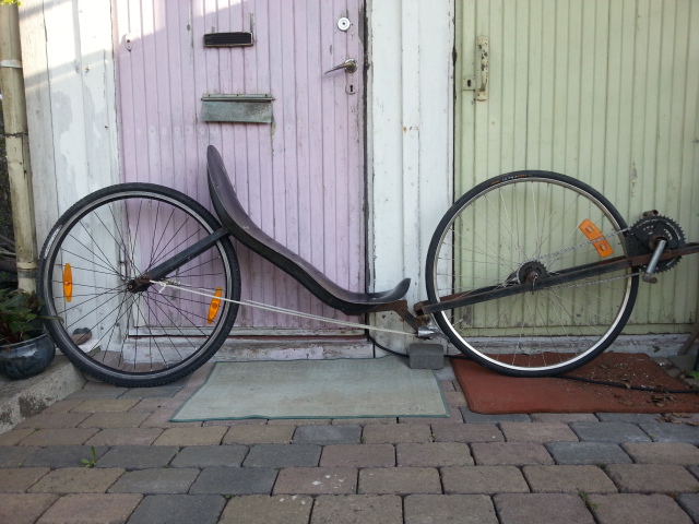

Jotakin on pyyttonautin aiemmin kylvetystä opinsiemenestä jälellä ku pystyin pätkiä ajamaan kotikadulla. Polkimet pitäs tähän viel varastaa, kinneristä ja lokarikin olis hyvä laittaa.

Illan viime koitoksessa sain jo ajattua parin sadan metrin siivuja 8) Asfaltille kun pääsin tuntu, ett helppoo ku nojakilla ajo mutta kääntöpaikalla jäi kyllä käännös tekemättä :oops:
Nivelessä vähän klappia, sinne oluttölkin kylkee väliin - ehkä vähän helpottaa ajoa ja penkki paremmin kiinni - antanee vakautta ja varsinkin uskoa menoon sekin.

Sain tiukattua laakereiden välykset pellillä pois. Vaihdevaijerikin asennettu joten löytyi pari pienempää vaihdetta. Kotikujalla pari yritystä, vähän kerrassaan tuntuu paremmalt - nyt sain jopa uukkarin tehtyä kujan päässä. Jokohan arvais käydä kaupassa tällä? Eihän siinä muuta vaaraa mutt jos näyttää meno kovin epävarmalta :oops:

Pannaan kuva esille, niin minäkin muistan, mistä PW-tuotannon haarasta on kyse. :D

Sisuri halkes Nokian reissulla, kotona katsoin vanhassa teräsvanteessa olevia teräviä saumoja - en viittiny enää laittaa uudestaan rengasta siihen. Varsinkin tommonen rengas jossa 8bar - luulen ett helpommin puhkee ku muutaman baarin rengas.
Varastoon oli ilmestyny 559 kiekko, yhdellä vaihteella - siihen 3barin ruskee kylkinen rengas. Koska takaratas oli pienempi, ketjua olis pitäny lyhentää. Tässä kohtaa etsin ketjunkatkaisijaa ja pelkäsin sen jo jääneen Nokian reissulle. Sitten pälkähti päähän semmonen haamuratas, kiristäjäksi - rälläköin jo tuhotusta eturatassysteemistä isoimman irti ja se olikin aivan sopiva, tuohon hommaan.
Koeajolla huomasin taas, ett tommonen kuviollinen rengas siirtää hiekkaa moninkertasen määrän, verrattuna edelliseen sileään - varsinainen maansiirtorengas mutta onneks on lokari, ropinaa ja kilinää vaan lisää :mrgreen:
