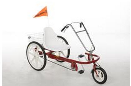

http://www.rehabmart.com/product/joyrid ... 18543.html
Täällähän jollain oli jo putkentaivutin. Olisko vähän pölhön helppo tapa tehdä runko 2t3 pyörään tai yleensäkin deltaan, ehkä kinneriinkin? Jos vielä jotenkin liikkuvat osat huomioisi, voisi liu'uttaa etuhaarukkaa halutessaan 2t3 konfiguraatiosta deltaksi portaattomasti haarukan sijaintia siirtäen. Polkimien kammet ovat kummasti tutun näköisiä :)

Re: 2T3, two track trike
Tuota rakennetta olen pohtinut itsekin, mutta taitaa runko joustaa liikaa kun vasemmalla jalalla reippaammin polkaisee?
Viestit: 18010
Mutt jos etukiekko olis vasemmassa reunassa? Tai tekisin kyll koko homman toisin päin.
Vasempaan reunaan minäkin automaattisesti ajattelin etuhaarukan kuuluvan 2t3 moodissa. Mutta tosiaan saisihan sen mihin vain. Toki takana kantaisi kai paremmin koukistettu pää ja eihän toisin päin käännettyä runkoa ole pakko pitää eturenkaan rajaavana paikkana, jos lisää sivusijoitusta muuttavan tangon, johon etuhaarukka kiinnitetään. Silloin voi tehdä erityylisiä ratkaisuja.
Viestit: 7892
Eihän se eturenkaan sijoituspaikka runkoa vahvista? :shock:
Viestit: 18010
Ei mutt jos rengas on tukipisteenä "tyhjällä" puolella, luulin ett ei polkiessa niiais. Eihän tuommosest rungost muuta hyötyy oo ku istumaan meno on helppoo.
Viestit: 14444
Kyllä tuosta yksiputkirungosta varmaan jäykemmän saisi, kuin samanpainoisesta kaksiputkisesta. Pitää muistaa, että sama määrä yhdessä putkessa materiaalia, kuin kahdessa, on samalla seinämänvahvuudella 8 kertaa jäykempi. Tottakai tuosta tulee kuormitustapauksena erilainen, mutta voi silti kannattaa. Täytyy miettiä. :?
