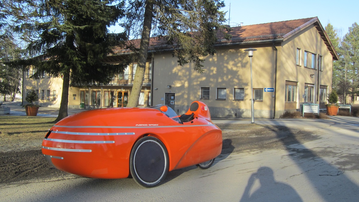

Kesäkausi aloitettu täälläkin. :D
30 km testilenkki ajettu.
Kinnerin ulos viemisessä oli vähän haastetta, kun katolta tulleet lumet on kulkureitillä.
Talviajo on sellaista junnaamista, mutta nyt kulkee taas vapautuneesti. :D
Huoltoa tein viitenä päivänä ja vieläkin jotain voisi tehdä.
Vaihteet toimii nyt hyvin, kun vaihdoin vaihdevivut.
Vanhoja yritin kiristää tiukemmalle, mutta ei ne sillä tavalla korjaudu.
Etupyörien laakerit tuli myös vaihdettua.
Vähän pelkäsin, että on vaikea homma, mutta hyvin meni kuitenkin.
T:Jere
Kävin kääntämässä Hämeenkyrön kunnantalon pihassa.
