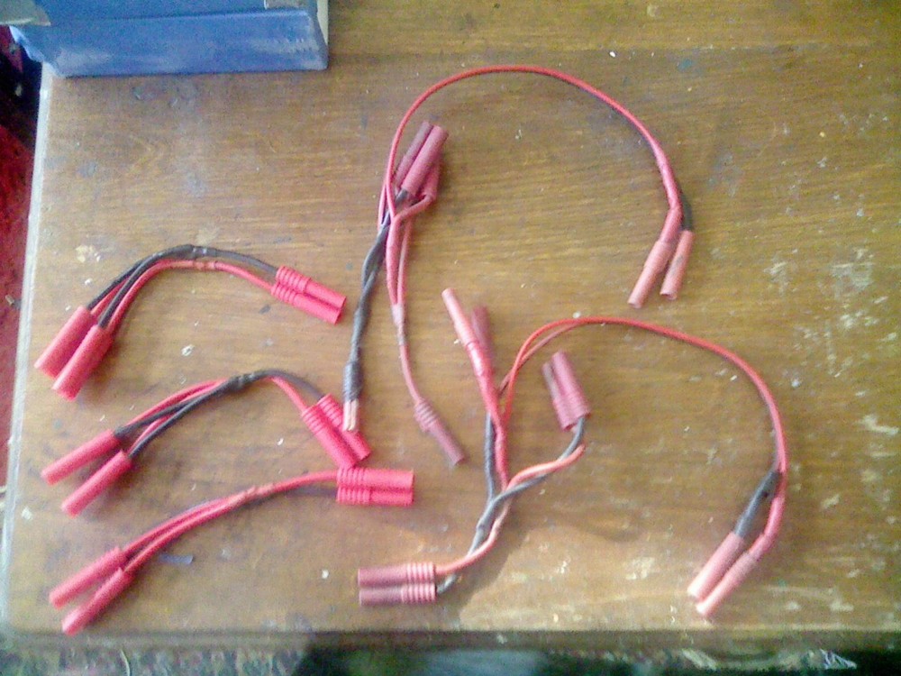

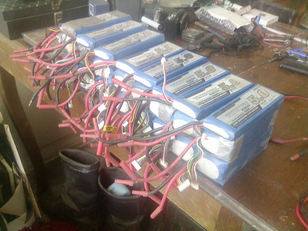

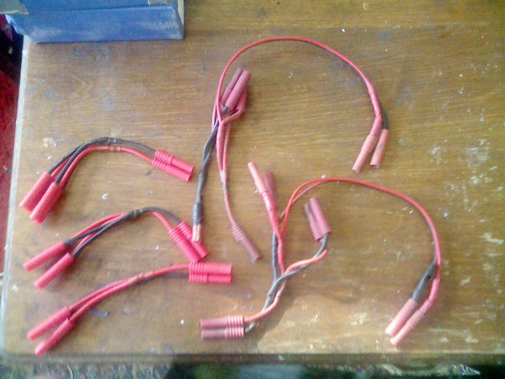

Ostin pari pakkaa lisää ja nyt on 40Ah/54V. Alkaa jo huvittaa itseäkin. Käyttökelpoisia wattitunteja siinä on 40Ah/54V miinus 12%, jos joku haluaa laskea.
Painoa koko kasalla on 13,6kg. Se on maksimi akkumäärä mitä Gattiin mahtuu. Lyijyakkuina vastaavan wattituntimäärän omaava kasa painaisi suunnilleen 50kg.
12V lyijyakkuna se vastaisi noin 220Ah lyijyakkua. Hintaa koko kasalla on posteineen noin 700 euroa. Lyiyakkunakin vastaava taitaisi maksaa jo muutaman satasen.
Tämän akkutyypin kanssa on nyt tullut pelattua aktiivisesti 11 vuotta. Luotettava, tehokas, kevyt ja edullinen vaihtoehto jos on huolellinen käyttäjä. Harrastajille.
Tyypillisinä 36V/10Ah 300 käyttökelpoisen wattitunnin sähköpyöräakkuina tuolle akkukasalle tulisi hintaa noin 2000-2500 euroa. Niitä tarvittaisiin kuusi kappaletta.
Nykyisillä yhteensä 700W latureilla tuon kasan lataamiseen menee nelisen tuntia. Kun sijoittaisi latureihin 500 euroa lisää niin latausaika olisi puolitettavissa.
Nykyiset laturit+virtalähteet maksavat siinä 300 euroa, eli aika tarkkaan tonnin paketti akut+laturit+virtalähteet. Koko kasa on kytkettävissä kuvassa näkyvillä viidellä johdolla.
Suoravetomoottori juo virtaa, se on kuin iso matalaviritteinen louskuttava veekasi. Toisaalta se on hyvin miellyttävä ajettava etenkin kinnerissä. Moottori on suuri fyysisesti.
Ei mitään pientä korkeakierroksista mottia planeettavaihteiston päässä, vaan ainoastaan tasainen matala humina.

8 kpl 6S/25V (täytenä pyöristäen)
8 kpl 5S 21V
8 kpl 2S 8V
Ladataan jokainen erikseen, mutta kolmena ryppäänä. Kun olen nyt vuosien aikana ostellut noita tiputellen, niin kasa on vähän monimutkaisempi kuin sen tarvitsisi teknisesti olla.
Kytketään ensin sarjaan 1 kpl 6S, 1 kpl 5S ja 1kpl 2S, jolloin saadaan 5Ah/54V. Nämä kahdeksan pakettia sitten rinnan.
Yksinkertaisimmillaan se olisi yhtä kuin 16 kpl 6S/25V, jolloin saataisin 40Ah/48V-paketti. Ero 48V ja 54V välillä ajossa on hyvin pieni. Wattitunteja tosin tietysti enemmän.

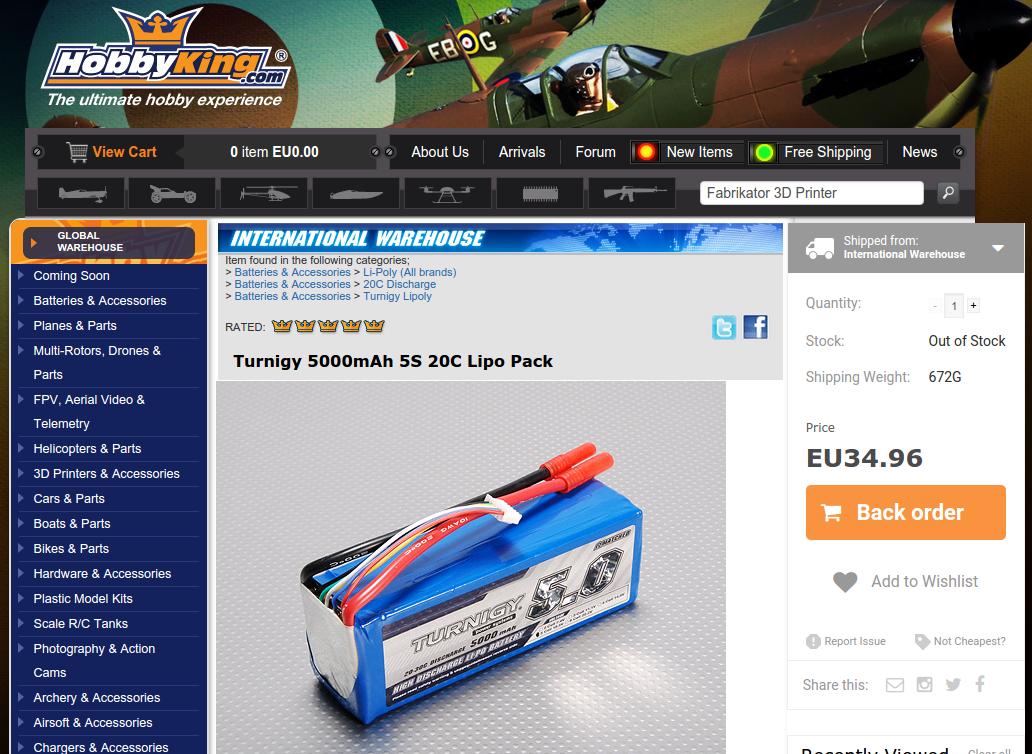

Asiaan, jos tarkoitus on käyttää kahta pakkaa niin kannattaa hankkia sellainen laturi joka lataa kahta pakkaa yhtä aikaa, elikkä twini. Mulla on itsellä kaksi quattroa plus kaksi soloa.
Tällä hetkellä Hoppulassa paras twini tarjolla on ehkä se Reaktor Twin. Ei ihan halvin, mutta potkua löytyy. 300W per portti.
Nää on nyt backorderissa, mutta siis tällaista tarkoitan: http://www.hobbyking.com/hobbyking/stor ... duct=84463
Tavalliset laturit lataavat 2-6S pakkoja. Jotkut myös 8S. Nämä laturit lataavat käytännössä kaikkia olemassa olevia kemioita, ainakin suuremmat mallit.
Jos haluat kaksi pakkaa nopeasti täyteen, niin twini ihan ehdottomasti kehiin. Jos ei ole mikään hoppu, niin yksiporttisellakin pärjää.
Käytännössä suosittelen edullista quattroa tuohon hommaan: http://www.hobbyking.com/hobbyking/stor ... duct=56814
Siinä on neljä porttia mahdollisia tulevaisuuden tarpeita varten, ja hinta edullinen. Mulla on itsellä yksi noita.
