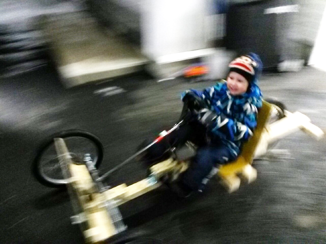

Tulevan kesän kuljettaja ajoi tallissa ensimmäiset koeajot. Polkimien etäisyys oli sopiva, eivätkä polvet osuneet rattiin, vaikka aluksi pelkäsin sitä. Hankala tehdä toiselle ajokkia pelkästään mittanauhan varassa. Ilmeisesti oli mieleinen peli, kun ajeli monta kertaa tallin päästä päähän kurvaillen ja sanoi: "Pappa, tehdäänkö tämä valmiiksi nyt heti?" :D

Vauhdikasta menoa :D
