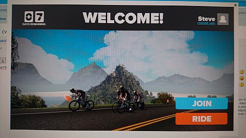

Ärrin murrin, ei suostunut Zwift toimimaan mun pöytäkoneessa :evil: .
Ja vanhassa läppärissä on 32-bittinen Windows, ei toimi siinäkään (Zwift vaatii 64-bittisen käyttiksen).
Alla näkyvässä aloitusikkunassa kun painaa RIDE-nappia, niin aina n. 7 sekunnin kuluttua ohjelma sammuu itsekseen.
Mitä tuossa seuraavaksi pitäisi tapahtua? Ohjelma etsii ANT+ laitteita, vai jotain muuta?
Itsellä on Garminin ANT+ usb-tikku, joka toimii ainakin Bkoolin kanssa (jonka asensin "korvikkeeksi" kun Zwiftin kanssa homma ei pelittänyt). Liekö pc:n kokoonpano liian vanha Zwiftille, voi hyvin olla joku näytönohjainjuttukin tms...

Ton kuvan jälkeen Zwift aukeaa isompaan ikkunaan ja loggaa sisään niiden servereille. Sen jälkeen tulee ANT+ -antureiden paritus ja sitten ollaankin jo reitin/treenin valinnassa.
Kuinka vanhasta PC:stä puhutaan ja mikä on kokoonpano? Katoitko Zwiftin sivuilta, että pitäisikö toimia? Mullakin herjasi yhdessä muutaman vuoden vanhassa läppärissa, että näytönohjaimen ajuriversio oli liian vanha.

Kiitokset tiedosta! Kyllä se tuon vanhan näytönohjaimen (NVIDIA GeForce 7600 GS) piikkiin näyttäisi tuo toimimattomuus menevän, muilta osin konetta onkin tullut matkan varrella päivitettyä. Tarviikin seuraavaksi tsekata verkkokauppa.comin tarjonta...

Näytönohjaimen vaihdoin ja niin alkoi Zwift toimia. Meni siinä samalla pc:n virtalähdekin uusittavaksi, kun vanhassa ei ollut sopivaa piuhaa uudelle ohjaimelle.
Suurin odotuksin siis riensin testaamaan ohjelmaa. Ensimmäisen illan pikakokeilussa kaikki näytti toimivan, vaan toisena iltana tökkikin sitten huolella. Ei päästänyt kirjautumaan sisälle, ja sitten kun päästi, niin ANT+ -varusteiden paritus ei toiminut sitten millään. Usb-tikun ajurien uudelleenlataus tms. toimet eivät auttaneet. Muutenkin toiminta ja reagointi oli hidasta kuin kuuluisalla täillä tervassa. No tänään uusi yritys, ja ongelmitta tällä kertaa. Toivottavasti pelittää jatkossakin.

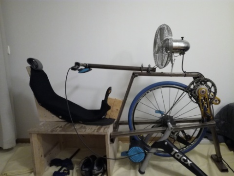

Kulutin perjantaipäivän nojakkikuntopyörää rakennellen. Rungon keskiputkeksi nurkista löytyi nelikanttiputkea 40x40x2 ja haarukkaan 40x20x1,5. Haarukanpäät kulmaraudasta 50x30x5. Penkin ja keskiön kiinnikkeineen lainasin takaohjatusta trikeprotosta. Takavaihtajan ja ketjun kun tuohon vielä saa paikoilleen, niin pääsee kokeilemaan Zwiftiä noja-asennossa :-).

OT. Oli pakko laittaa kuva omasta väsäyksestä tänne vaik en vielä swiftissä olekaan, kun vertaatte TMn ja mun treenareita niin voitte äänestää kumpi osaa insinööritieteet :lol:
Sitten itse asiaan, noi PTn power pedaalit voinee kytkeä swiftiin? Ne lähettää bt+ ja ant signaalia. Tuota vanhaa bushido harjoitusvastusta tuskin saa yhdistettyä, ainakaan siten että se säätäisi tehoa mäkien yms mukaan.

Viehättävä Steampunk -tyylinen ilmiasu. :D

:mrgreen: Kai tuo tuuletin pyörii polkemalla?
SE olis tosi koolia 8) mut valitettavasti ei, töpseli on tuulettimen päässä

Tiedä tuosta insinööripuolesta, meikäläisen virityshän on hillittömän pitkällä jännevälillä varustettu värähtelijä :D . Ja tuhlailevaa tilankäyttöä. On toki yksinkertainen rakenteeltaan ja helppo säätää.
