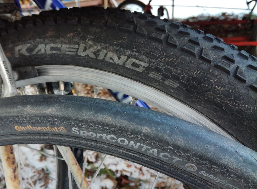

Vaihdoin taakse tällaisen renkaan. Pitää lumella paremmin kuin edellinen Continentalin Sport Contact. 8)
Re: CF-MBB-tandem perhepyörän puoliskoiksi
jori kirjoitti: 01 Joulu 2021, 11:13
Yllättävä havainto!

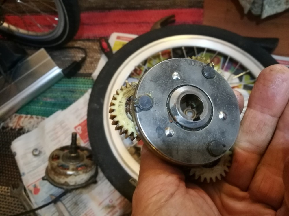

Ei ollut kyse ketjuvaihteen vapaarattaasta, vaan moottorin vaihteistoon liittyvästä vapaakytkimestä. Kuvassa tuo, jossa on kiilaura. Toki tuonkin voi kylvettää, mutta se pitää ensin purkaa ulos moottorin sisältä. :(
viewtopic.php?p=151479#p151479

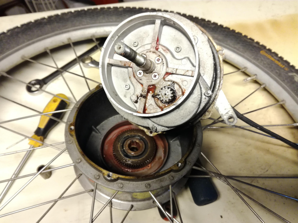

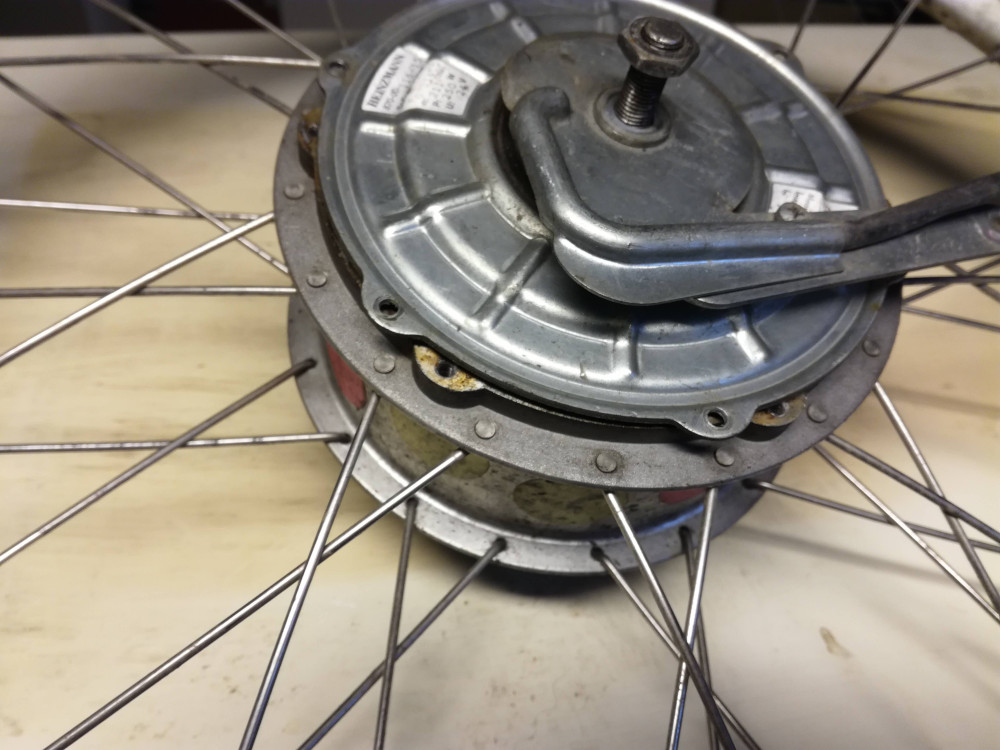

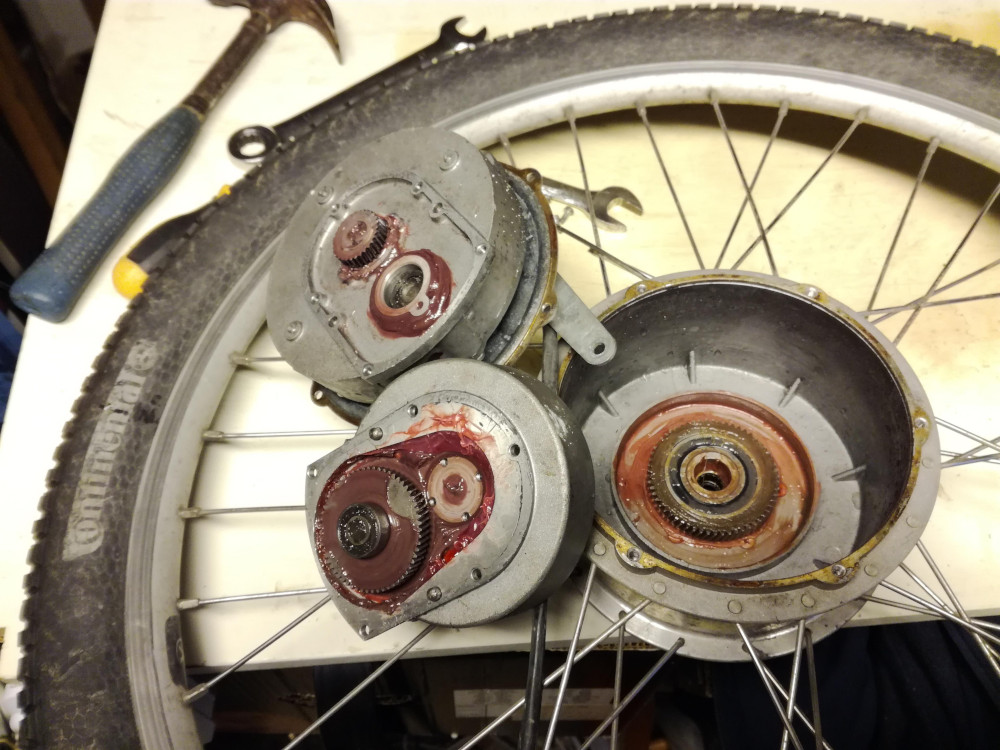

Rupesin sitten purkamaan tuota moottoria.
Puretaan avaamalla vasemman puolen laippa ja oikean puolen akselimutterit.
Vasen puoli ruuvit auki.jpg (162.91 KiB) Katsottu 5008 kertaa
Vasen puoli auki 1.jpg (195.7 KiB) Katsottu 5008 kertaa
Vaihdelaatikko auki+.jpg (209.48 KiB) Katsottu 5008 kertaa
Nuo neljä ruuvia keskiakselin ympärillä ovat minulle mysteeri. Siinä on neljä ruuvia, mutteivät kiinnitä mitään mihinkään. :?
Tuo vapaakytkin on tuon isoimman hammaspyörän navassa. Tietenkin se ilkkuen toimii taas aivan moitteetta. :evil:
Olisiko vain rasva imenyt hieman vettä ja vesi sitten hyydyttänyt rasvan niin, että estää rullien liikkeen vapaakytkimessä.

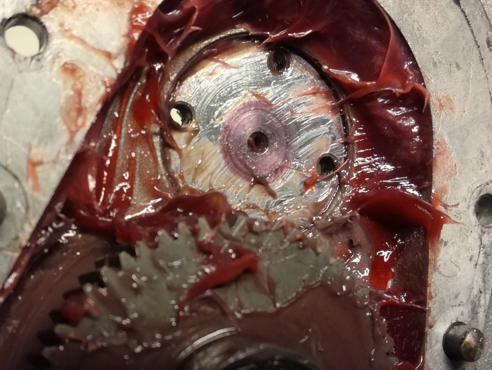

Eikös ne pidä akselia kiini .
Viestit: 14444
Nojanalle kirjoitti: 02 Joulu 2021, 15:35
Ne menevät läpi vain vaihdelaatikon kannesta. Siinä takana pyörii moottorin pinjoni (hammasrattaallinen akselin pää).

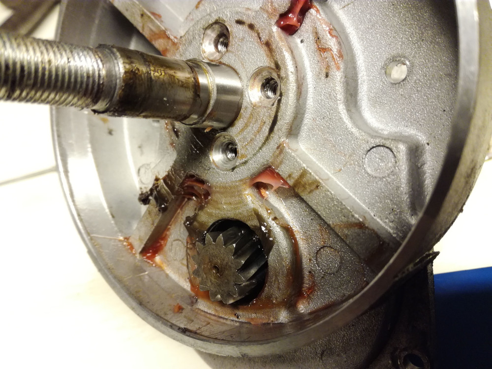

Ed. Akseliahan ne tosiaan pitävät kiinni. Akseli onkin tuollainen ohuella laipalla vaihdelaatikon kanteen ruuvattu ulokeakseli. :)
Ulokeakselin kiinnitys akselin puoli.jpg (216.65 KiB) Katsottu 4982 kertaa
Ulokeakselin kiinnitys laipan puoli.jpg (221.67 KiB) Katsottu 4982 kertaa

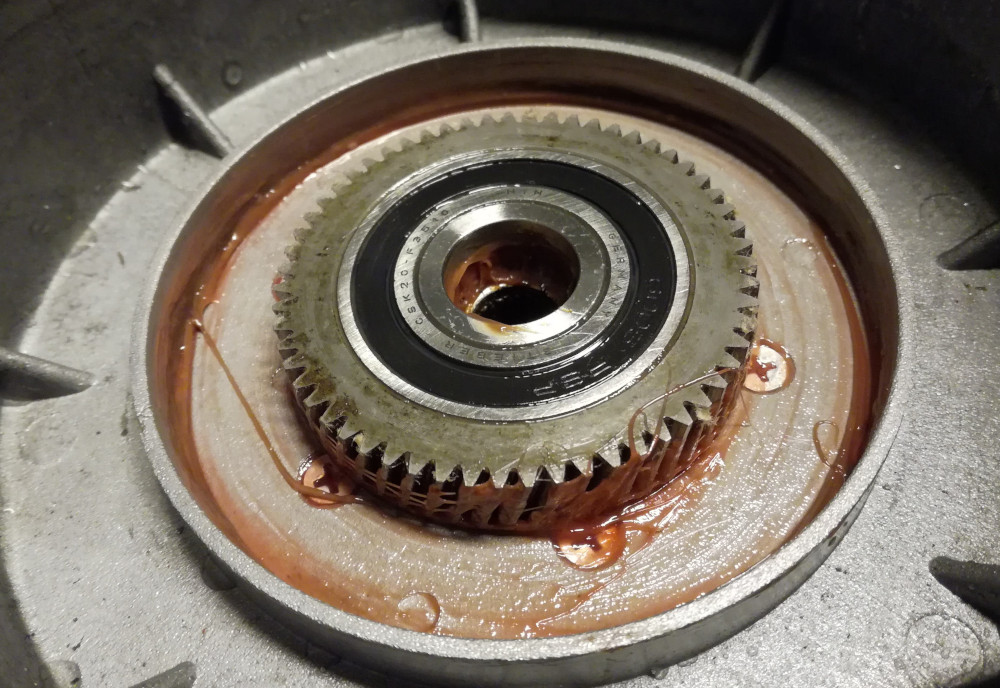

Tässä Heintzmannin vapaakytkin, joka reistaili. Näyttäisi olevan yksisuuntalaakeri. Vielä on hämärän peitossa, miten hammaskehä on kiinni tuossa ulkokehällä, ehkä liimalla ja miten tuo napaosa on kiinni. Yleensä noissa on kiilaura. KOska sitä ei näy, taitaa olla takapuolella ja täytyy avata nuo kuusi senkkikantaista ristipääruuvia.Tai ainakin ottaa rataspakka irti. Huoh, huomaa, että on vanha konstruktio. Onneksi tämä taisi korjaantua sulattamalla ja lämmittämällä. :D
Heinzmannin vapaakytkin.jpg (215.41 KiB) Katsottu 4975 kertaa
Yksisuuntalaakeri Stieber CSK20-F3510
http://zxz-bearings.com/catalog/One-Way-Bearings.pdf
Viestit: 14444
Aika outo vaiva. Tuo vapaakytkin toimii lämpimässä ihan hyvin, mutta pakkasessa ei. Jännästi vielä niin, että 6S jännitteellä (~ 24 V) tuo vapaakytkin luisti lähes koko ajan. Kun laitoin kaksi 2S akkua sarjaan ja poljin tuon vaatimaan reiluun hölkkänopeuteen, vapaakytkin alkoikin pitää ihan kuin olisi täysin toimiva.
Olisiko vika noiden säppirullien rasvojen jumittamisesta tuonne viisopintaan, tai jousten löystymisestä. Kun moottori pienemmällä jännitteellä hitaammin saavutti kiekon nopeuden, ehtivät rullat vaeltaa keskipakovoiman avustamina laakerin kehälle. Kun moottori käynnistetään vauhdista, sisäkehä pyörii ja jouset ja keskipakovoima painaa rullia kehää vasten. Kun sitten moottori käynnistetään isolla jännitteellä, kiihdyttää iulkokehä kiekon nopeuteen liian nopeasti, eivätkä rullat ehdi purra läpi niiden itsensä silittämästä jähmeästä rasvakalvosta. Matalammalla jännitteellä moottori kiihdyttää hitaammin tuon nopeuden ohi, joten rullat ehtivät purra kalvon läpi. No, ainakin tuo näyttäisi toimivan tuolla 16 V jännitteellä. Lisäksi nopeus on talviseen kaupunkiajoon siedettävämpi. :)
